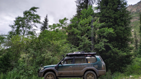

Неделю назад, съездил в Талдыкорган и вот я снова на коне=)
Коробка работает мягко и плавно=)
За это время подвернулся новый кенгур=), и потому новый LOOK у меня=)

кенгурятник отлично смотриться)Угрожающе))) Еще пару туманок и вообще будет огонь)
Тоже мне внешне нравится, а вместо туманок решил лед бар, уже заказал
