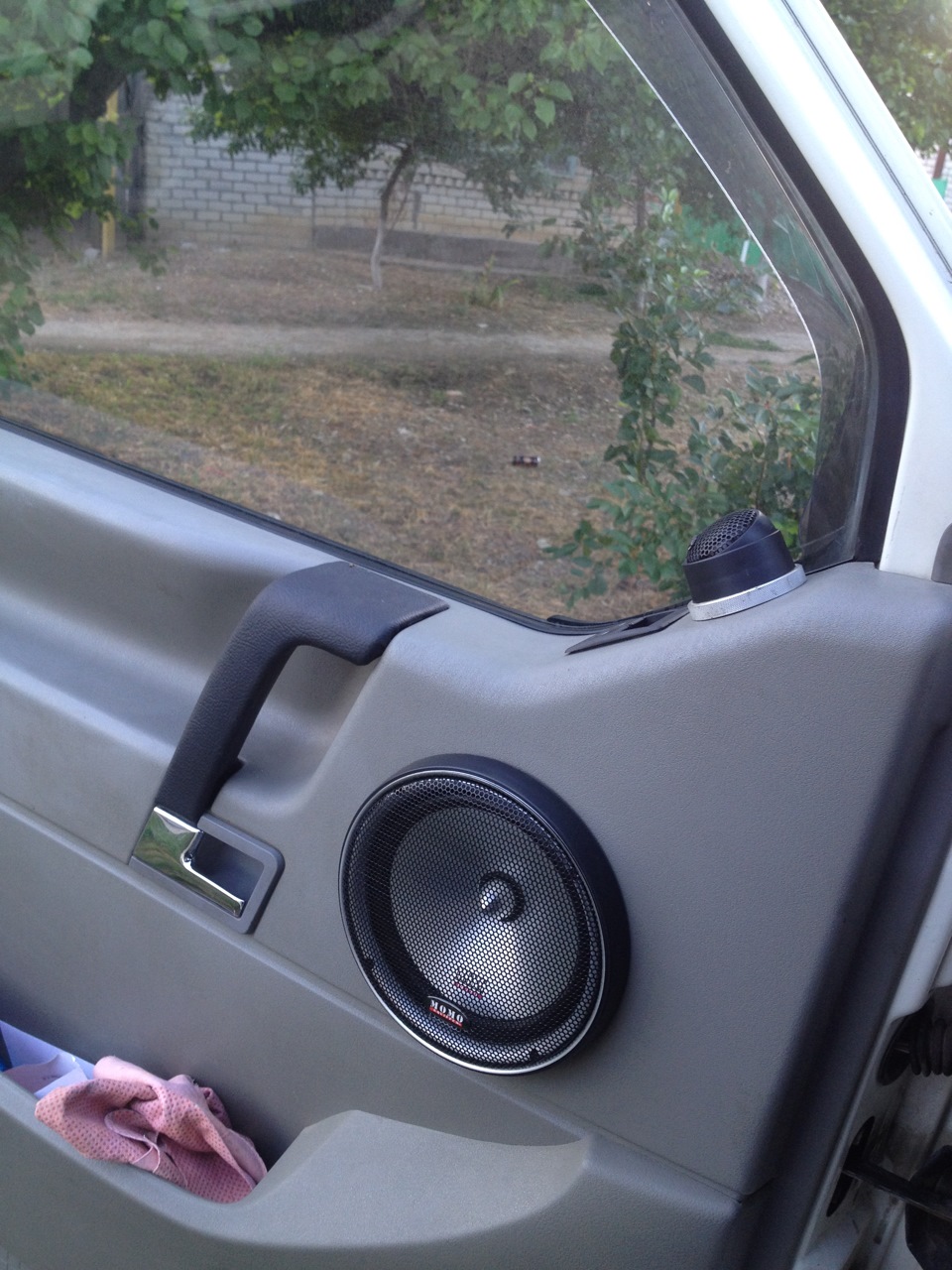

всем привет! после переноса стеклоподьемников осталась дыра в карте) решил поставить динамики в карты и поклеить STPшку установил 16 компоненты MOMO собственно смотрите

Я правильно понял, что металл двери пилить не надо?
а кнопки двойние слева ЕСП в комплекте били?
Неа, это с гранты, в комплекте слишком уж страшные
а какую stp на двери брал?и примерно сколько? хочу точно как у тебя + росположения динамика там же!И как ефект по шумке?
Точно не помню, по-моему тройку, по площади двери смотри количество. Эффект явно лучше!
Все четко! Стойки между окнами черная краска?
самоклейка

Теперь краска, самоклейка слезла быстро
Подиумы как делал.
просто кольца под 16е мидбасы на металл двери прикрутил 4 см между картами и металом двери
