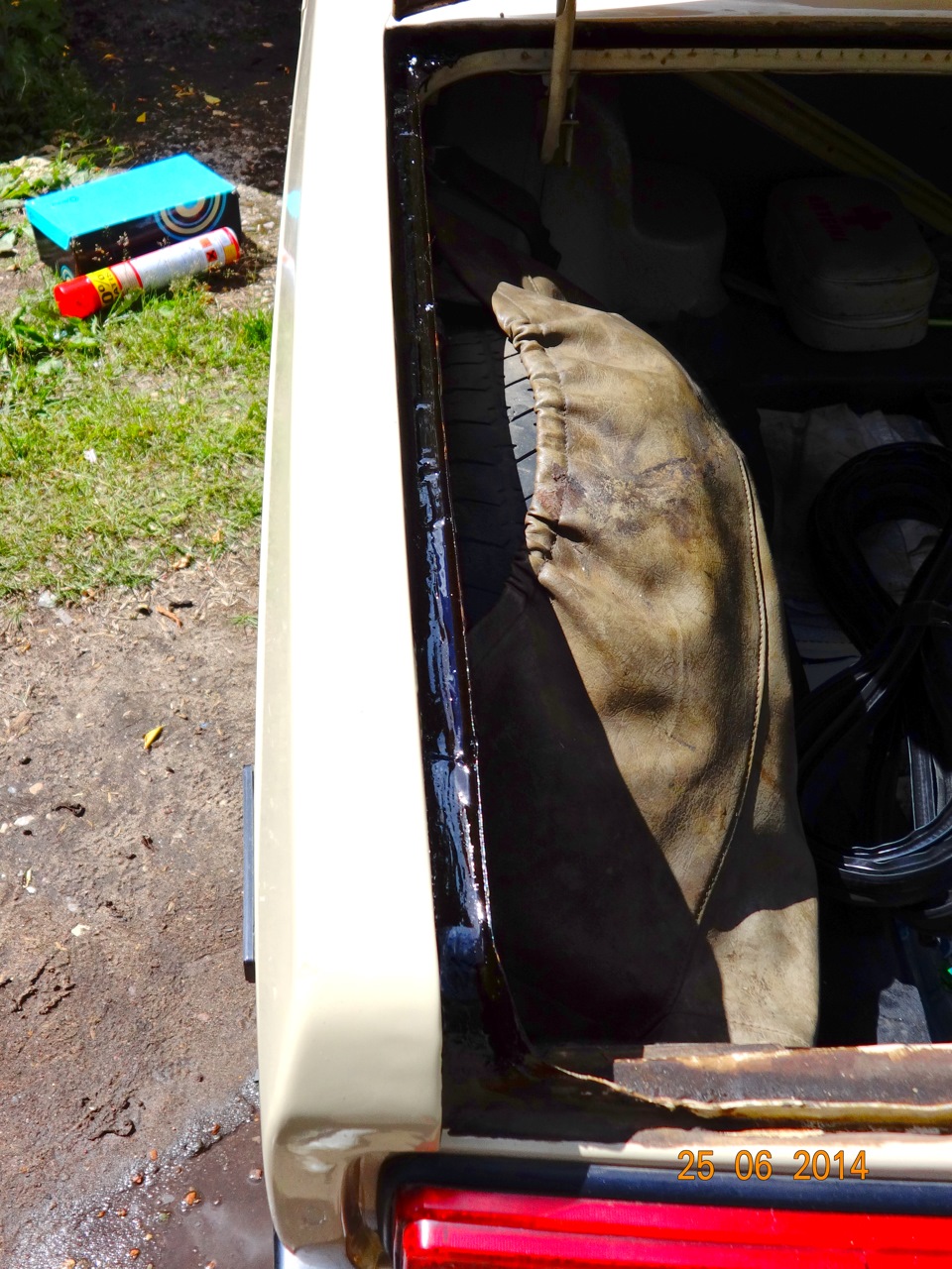

Всем привет!

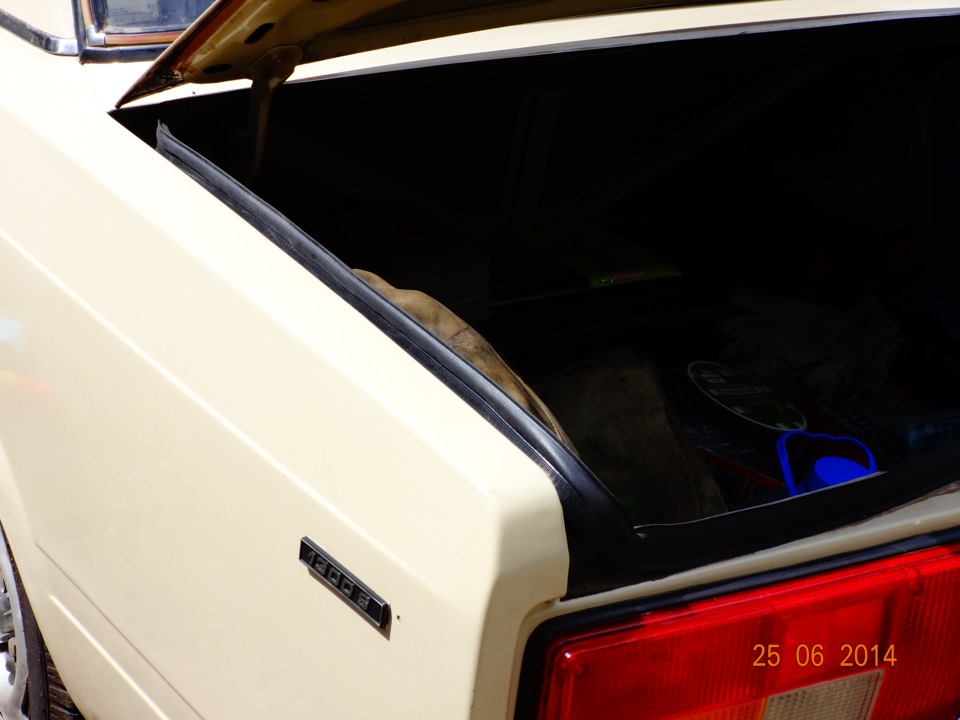

Сегодня решил заменить уплотнительную резинку багажника. Старая была в ужасном состоянии, и прилипала к багажнику, приходилось его каждый раз отрывать. При снятии старой резинки, вместе с ней оторвалась краска. Пришлось все зачистить и промазать мастикой. Теперь полный порядок, багажник отскакивает при открытии, плотно закрывается, ну и просто все культурно выглядит =)

На моих "Жигулях" такая же проблема. При снятии уплотнителя краска отдирается вместе с ним (в некоторых местах, не везде) я так понимаю можно приобрести обычный уплотнитель для современной классики? Он же по виду от аутентичного советского не отличается? )
Да, можно как я сделал, купить современный и заменить. Я еще вдобавок промазал мастикой под резинкой.
с черной окантовкой от мастики интересно выглядит ! кстати а мастику прям на чистый металл нанес ?
Да, ее можно и на метал наносить. Я просто ободрал всю краску, там где она отваливалась, и нанес мастику. Но для днища лучше железо загрунтовать.
