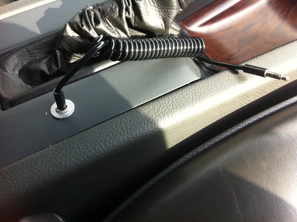

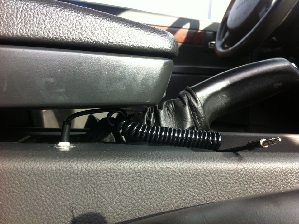

Для монтажа мне потребовался акустический кабель и соответствующий разьем:
Этот разьем был выведен под подлокотник, на панель ручного тормоза. Правда ее пришлось немножко доработать. Было сделано отверстие нужного диаметра:
А также была подготовлена "площака" под этот разьем с обратной стороны панели:
В итоге после покраски панельки ручника, а также всего остального салонного пластика, все это дело стало выглядеть так:
Был приобретен AUX кабель, хотелось именно короткий, с пружинистой структурой. Заказывал с Китая, ждал месяц, цена с доставкой — 120 рублей. Итак, вот он:
Так данная установка выглядит в деле:
Принцип действия: подключаем к проводу внешний носитель (я использую MP3 проигрыватель) — звук воспроизводится с внешнего носителя. Отключаем от провода внешний носитель — звук идет с чейнджера как ни в чем не бывало. Обязательное условие — в чейнджере всегда должен быть минимум 1 диск.
Очень удобно, а главное — звук хооорооооош, тем более появилась возможность настроить частоты звучания еще и на внешнем устройстве (MP3 проигрыватель)!
