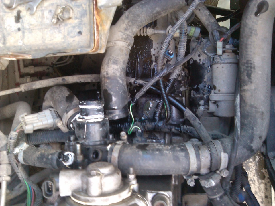

пришло в Кемерово тепло и стало совсем жарко=))) начала машинка греться и как-то простояв в пробке часа 1,5 машина перегрелась, не закипела, но стрелка так и росла вверх а вентилятор при этом не отключался!

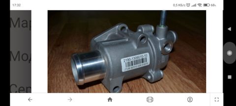

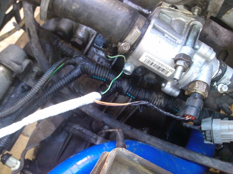

начитавшись что с термосом от гранты температура стабильнее я решился на смену термоса)
были закуплены комплект патрубков гранты, т.к. нижних отдельно нигде не нашел в нашей деревне(( цена комплекта 1490! хоть и силиконовые, но за что такие деньги?!

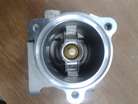

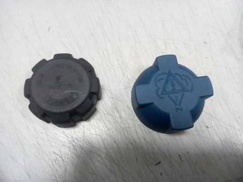

термос гранты 550
2 шпильки м8в длиной 8см
прокладку на термос

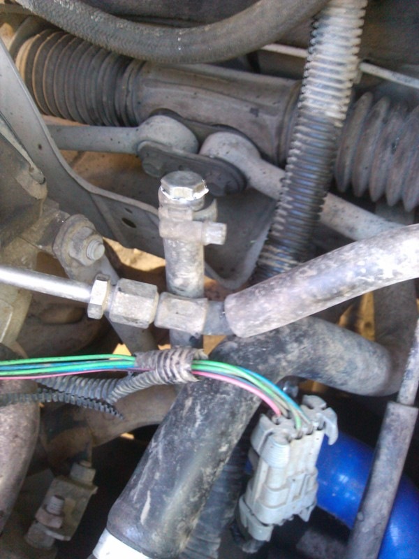

тройник от отопления 10го семейства
0.5м шланга диаметром 16мм

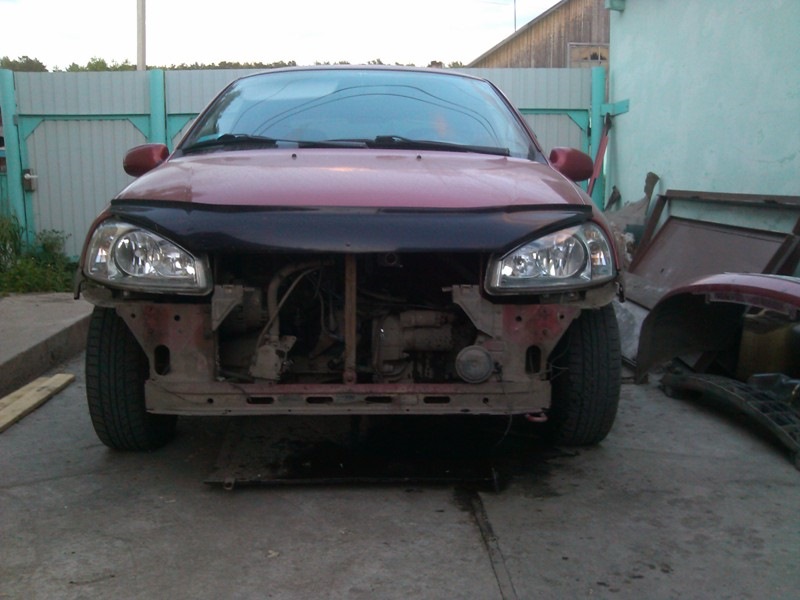

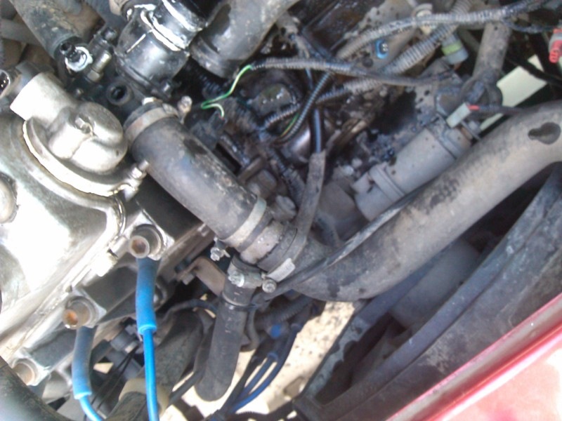

в принципе у многих описано как и что делается, но могу перечислить по пунктам:
1.снятие воздушного фильтра
2.снятие АКБ
3.снимаем защиту картера

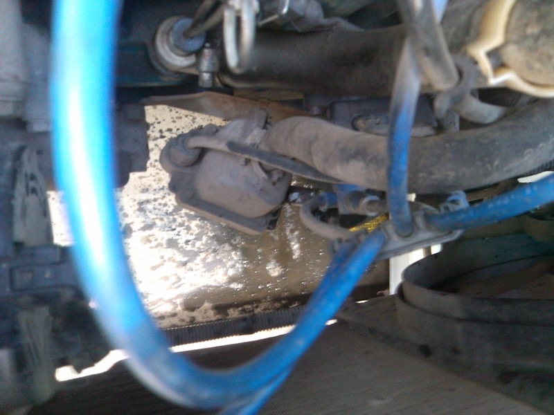

4.сливаем тосол(антифриз)

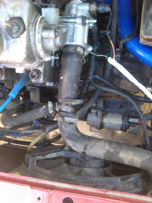

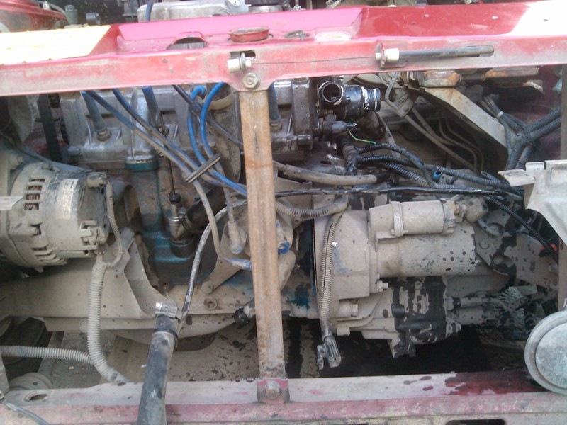

5.снимаем патрубки с термостата
6.откручиваем термостат
7.меням родные шпильки на удлиненные
8.одеваем прокладку и новый термос на место

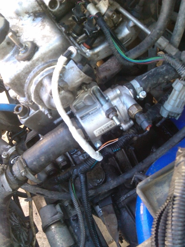

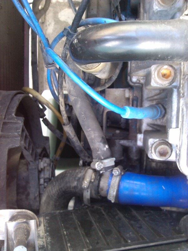

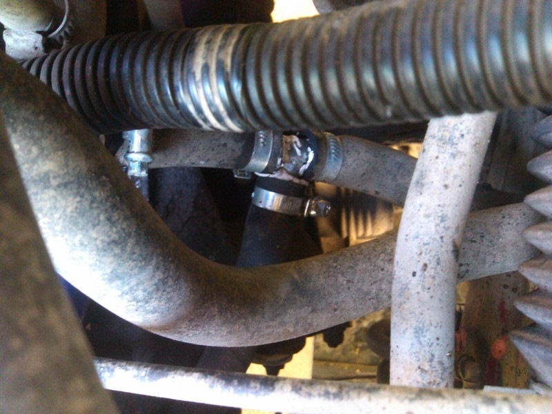

9.в обратный патрубок радиатора печки встраиваем тройник и одеваем шланг идущий к расширительному бачку
10.одеваем нижний патрубок от гранты

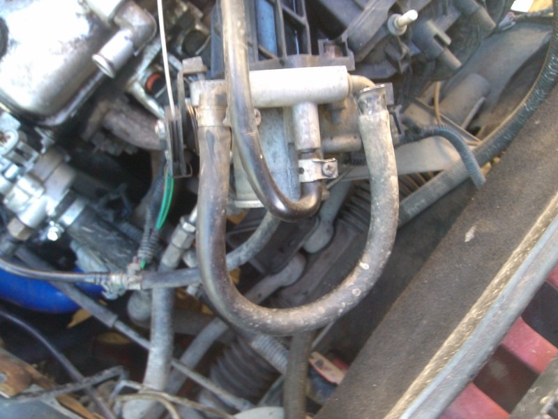

11.глушим подогрев дроссельной заслонки
12.одеваем верхний патрубок на термос и собираем все на место)
итог переделки:
чуть дольше греется, не так сильно нагревается и из печки ташкент=))
от того что заглушил подогрев дроссельной заслонки, пропала тупость машины при сильном нагреве! на зиму может и сделаю)

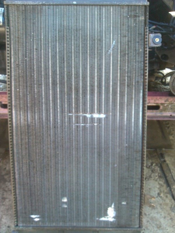

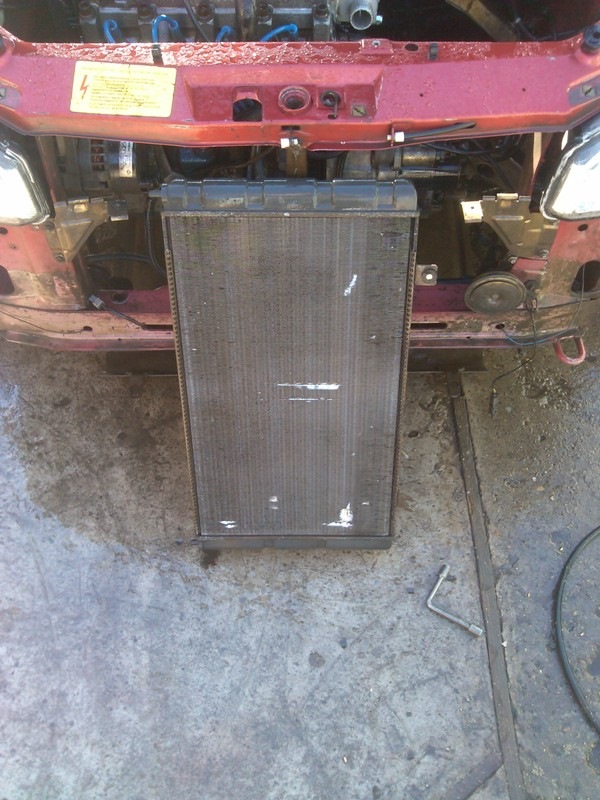

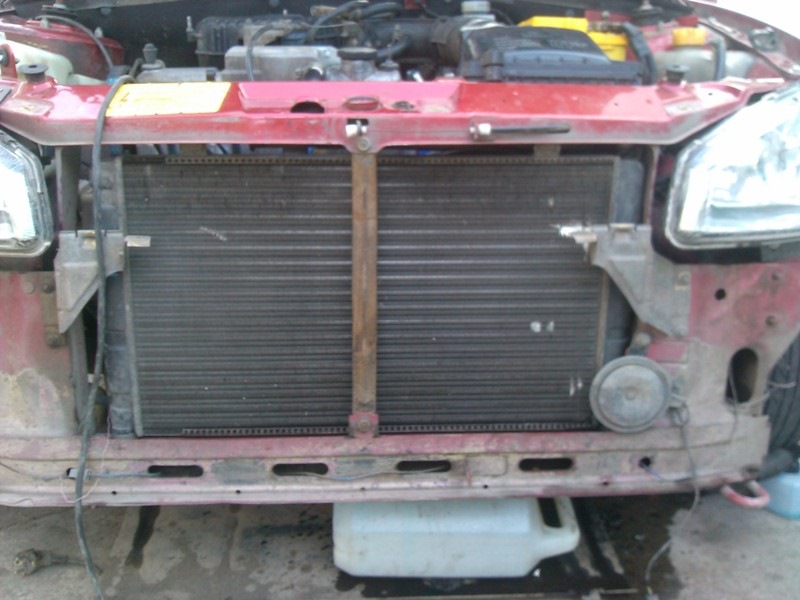

попутно я снял радиатор, промыл соты кёрхером, внутри тоже кёрхером, грязи вытекло много и в обе стороны…
в общем результатом доволен)

заглушил дроссельный узел?как ведёт себя зимой?проблем нет?
Да, просто заглушил. Зиму отъездил все хорошо, никаких изменений не заметил. А вот летом не так сильно нагревается и чуть меньше тупит)
здесь самое интересное как себя чувствует вентиляция картерных газов. тот самый маленький патрубок который работает за дроселем. его может зимой перехватывать и масло в гофру пойдет обратно к ДМРВ. если можно посмотри и сфоткай
Ту зиму отъездил, летом менял дмрв, все сухо и чисто было)))

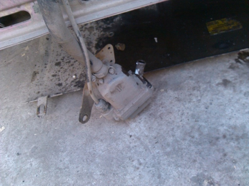

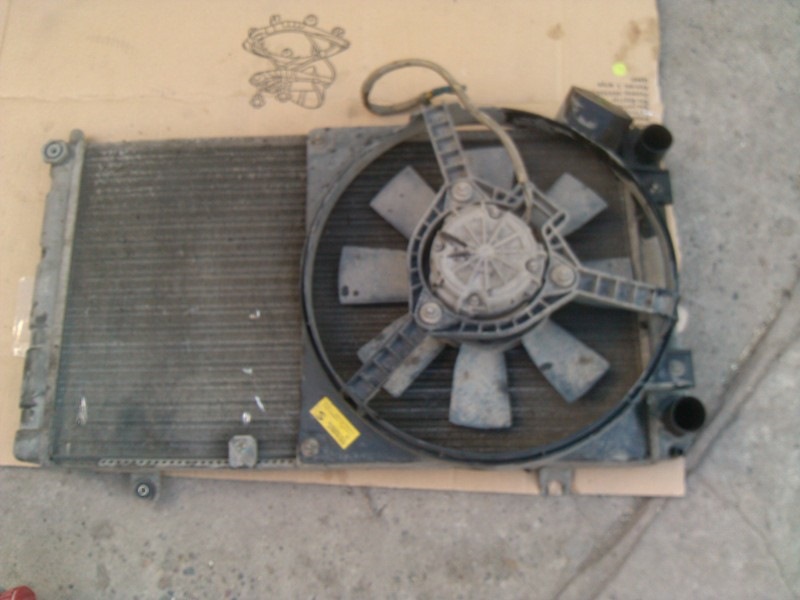

какой-то вентилятор у тебя ущербный!
Видимо такой ставили на первые авто, вполне хватает)
я первый раз такой видел!
фото скину вечером)
Ждем фото
