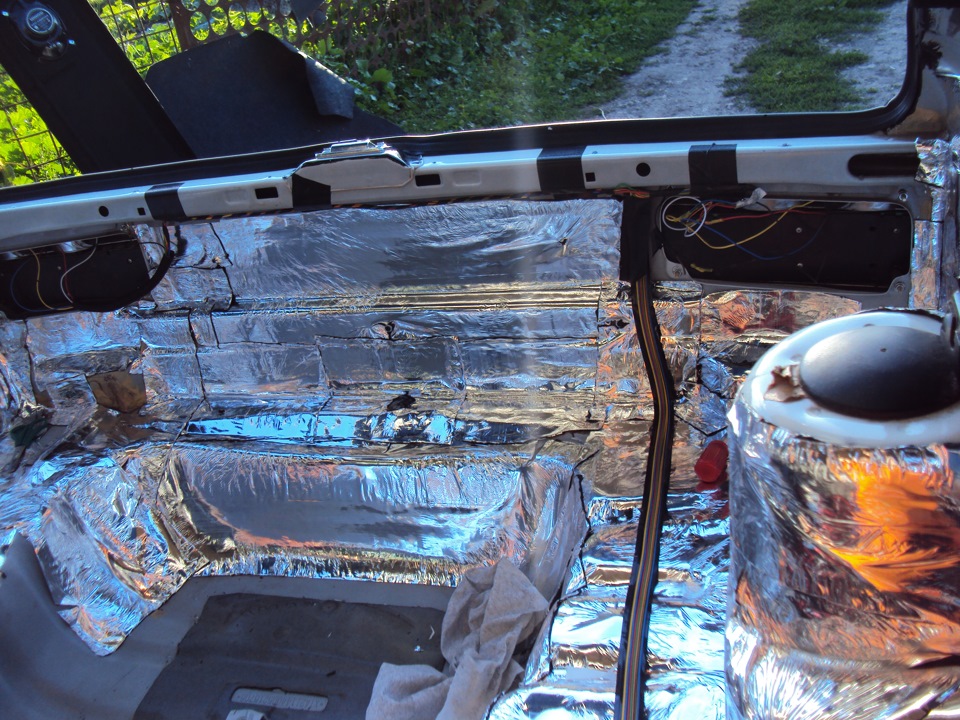

Сделал наконец то шумку, давно хотел. Закупил 12 метров герлена (960 р.), 2 м.кв. сплена 8мм (700 р.), пол метра антискрипа ( 200 р.), 2 м. гофры для проводки ( 50 р.) и мовиля ( 150 р.).Герлена немного не хватило, докуплю потом. Сплен клеила жена) Под винты и пластмассу проклеил антискрип.
Итог — басы от колонок стали ощутимо сильнее, сзади звуков посторонних вообще нет, так что оно того стоило! На очередь моторный щит…
Вопрос — надо где в шумке дырки под вентиляцию делать?

Боковые стенки нельзя сплошную заклеивать. Вот эту внутреннюю полость надо было оставить. Ну внутри само крыло заклеить, а вот это отверстие в полость оставить надо было. Там любит сырость скапливаться. Отклеивай обязательно
Плюсую, у себя внутреннюю полость проклеил а отверстие открытым оставил
спасибо!Ну в боковых я дырки в принципе сделал для вентиляции, надо побольше наделать будет

нишу под запаску тоже стоило заклеить
Конечно)
snoopi777
это да!герлена не хватило просто)
