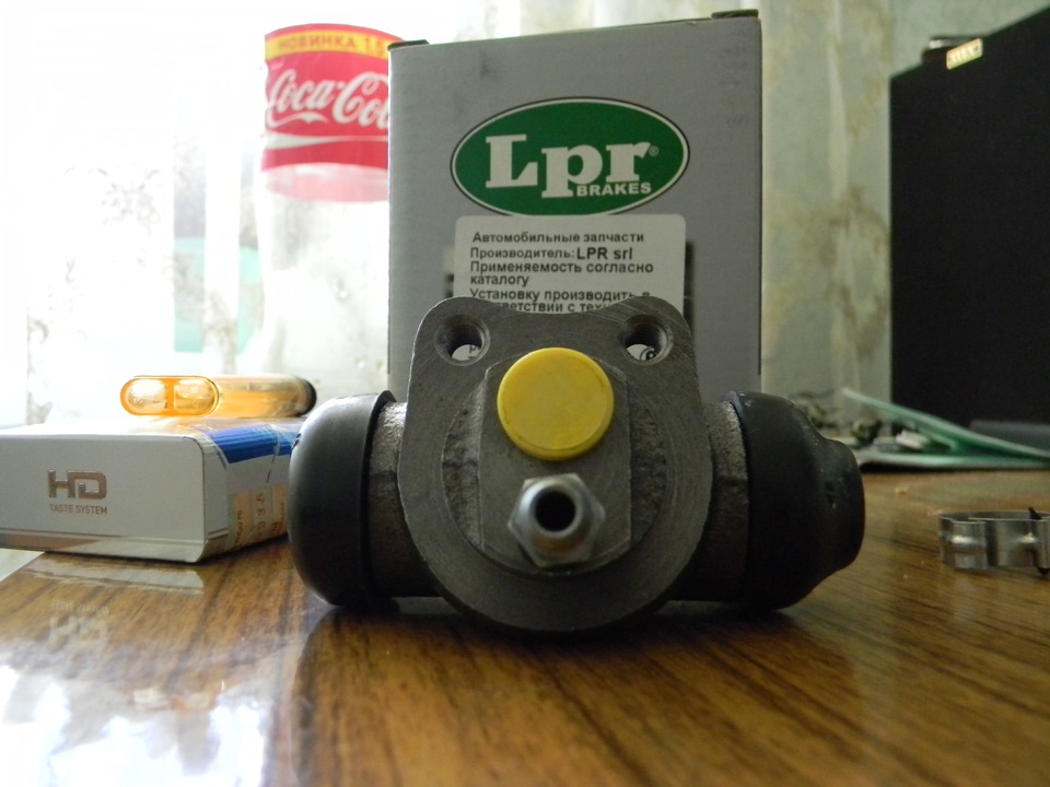

Куплены новые цилиндрики opel astra 2000 г
Пересверлены отверстия, все встало нормально) Было бы хорошо дисковые поставить вобще.
Прокачал систему тормоза заработали отлично.
Прокатился, подвеска ужасно мягкая, при разгоне не очень удобно(
Сцепление в самом конце(

А чего диски сзади не ставили?
По моему нет. Буду ставить диски, идея и общий план действий и что покупать и где уже есть) буду т диски
Вентилируемые? Или так?
зад думаю не вентилируемые.
Можно и так, на них нагрузочка поменьше =)
Да) перед переход на больший диаметр и вентилируемые
можно вообще отнести старую стойку токарю--чтоб верх сделал не монолитный, а на резьбе. и вставить вовнутрь вкладыши(катриджи…или кто как называет) от ваз2108 или от астры…
Как бы чуть позже в любом случае менять стойки в круг. поезжу пока так.
диски сзади на фиесте ни к чему…а вот подвеска это тема для работы. нормально работающая многим кажется жестковатой. но при весе в неполных 800 кг это нормально. так что амортизаторы скорее всего своё отбегали. поменяй--и на виражах не будет равных)
Я передние еще не посмотрел, но правый вроди как вытек, задний левый вытек правый SCT в норме еще.
парами менять лучше. если денег есть, конечно. а пружины не проблема смастерить из таврических и девяточных.
проблемно найти у нас
а у вас и у нас--разве не одинаково?
если продавцы впадают в шок от упоминания фиесты 76…83 года, то можно спрашивать амортизаторы на мк2 83…89 года. задние ничем не отличаются. передние--разница сводится к гайке на штоке, бо опорные подшипники разные.
Уточню про фиесту вторую спрошу) пасиб
