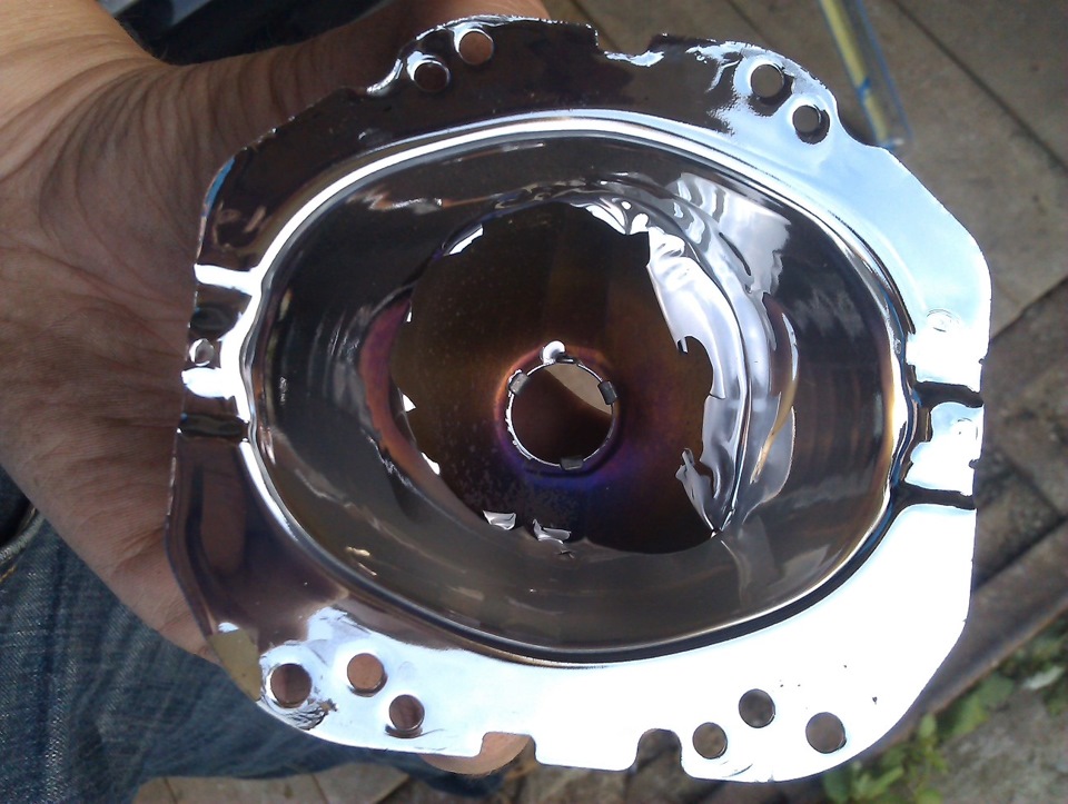

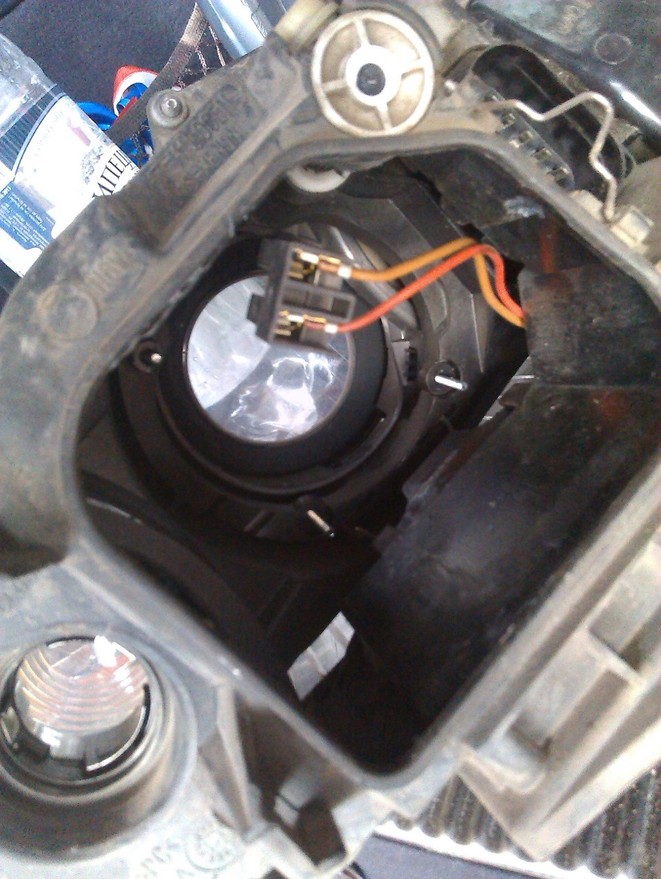

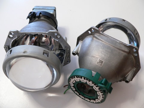

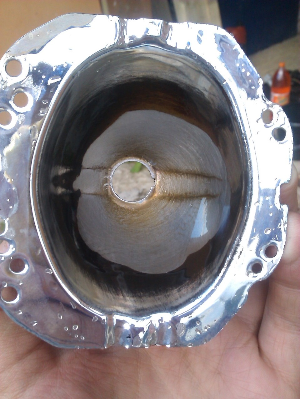

Итак, после покупки авто было сразу замечено практически отсутствие ближнего света, как выяснилось в дальнейшем она (правая) из лампочек просто перегорела, а другая (левая) ужасно тускло светила. Решил сразу заменить обе. После замены свет стал лучше (благодаря второй варе), но не особо, т.к. левая светила по прежнему. Решил залесть во внутрь фары, после чего я увидел это

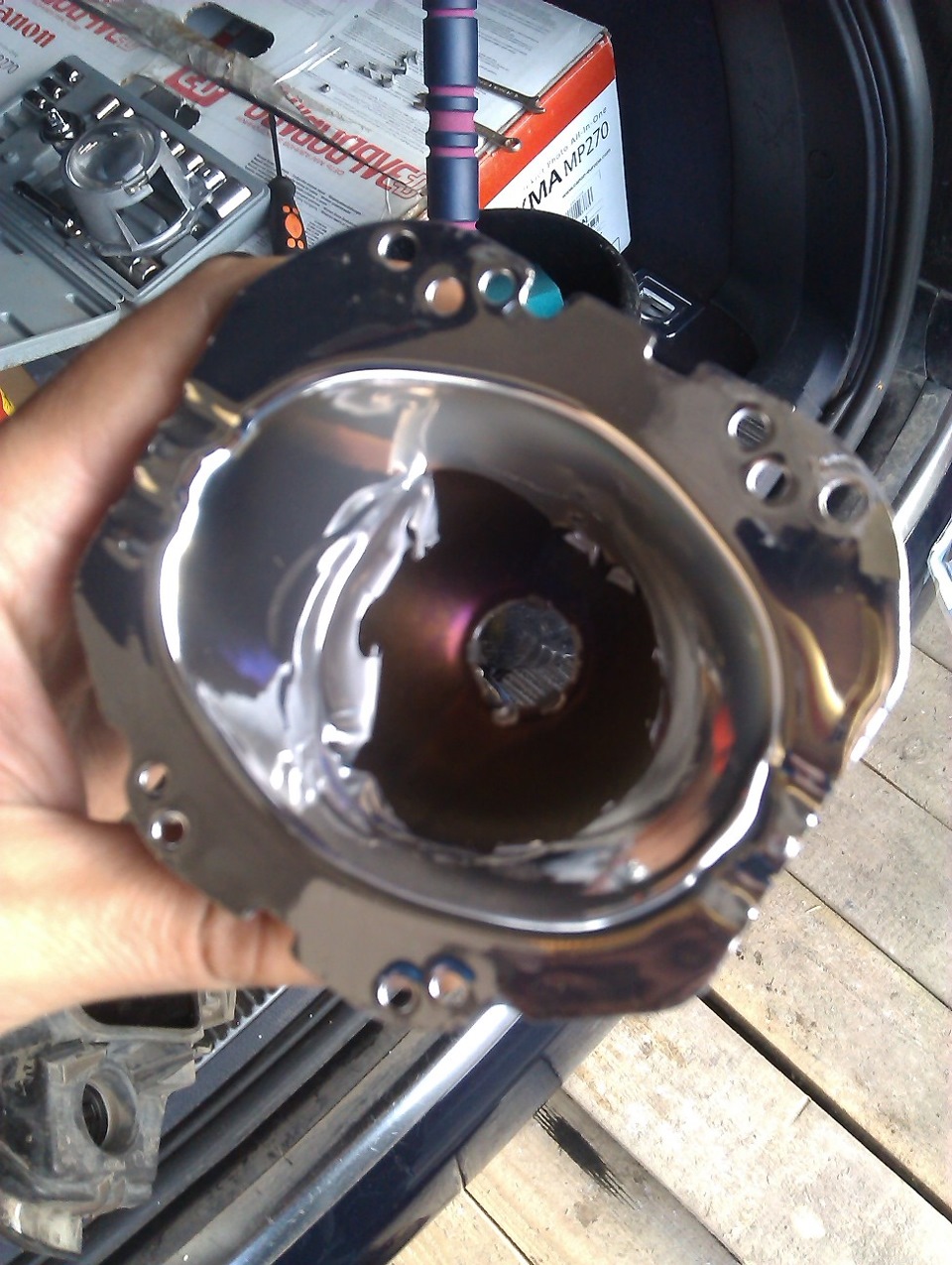

Весь отражатель облез и свет практически не отражал. Было решено восстановить отражатель т.к. ездить с таким светом практически не возможно. Отражатель отдельно не купить, а новая фара выходит за пределы разумного, на разборке так же не факт что отражатель в отличном состоянии, да и найти в разборке у нас такую фару практически не реально. Было решено искать другой способ восстановления, напыление или хромирование у нас так же не делают или по крайней мере мне не удалось найти. В интернете множество есть информации по восстановлению отражателей металлизированной пленкой ORACAL 351,352(в инете написано что она держит температуру в +120 С) или алюминиевой клейкой лентой. На первый способ ссылаются больше людей, т.к. эффект получается отличный (во втором способе говорят лента немного тускнеет со временем да и эффект отражения не такой как у пленки). вообщем искал я у себя в городе эту пленку везде, но нигде ее нет, нашел в одном рекламном агентстве, но за малюсенький кусок такой пленки мне загнули цену в 600р., брать не стал, искал дальше. Так же решил сходить в "мегастрой", там я обнаружил подобную металлизированную пленку

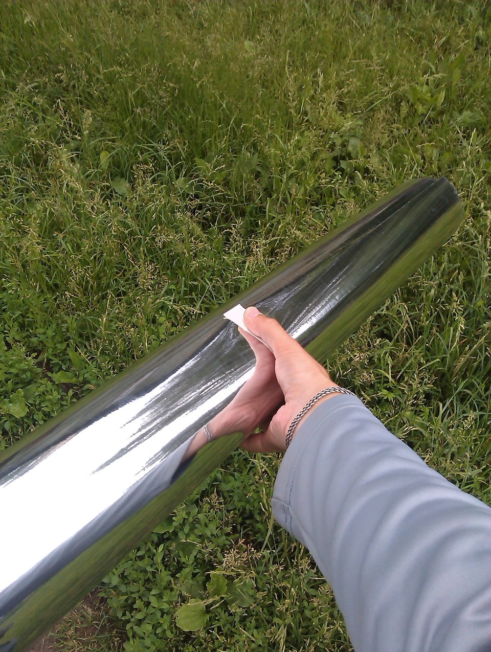

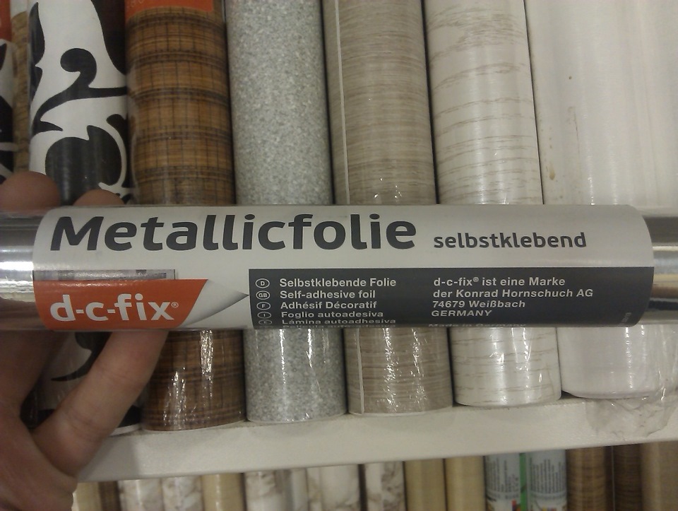

, но только другой фирмы (в инете так и не нашел информации, именно на металлизированную пленку, по ее термостойкости) и алюм.клейкую ленту
На след. день думал что уже куплю металлизированную пленку которую нашел в магазине, но позвонив еще в одну из фирм нашел все же долгожданную Оракал 351

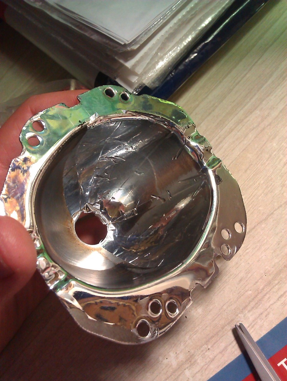

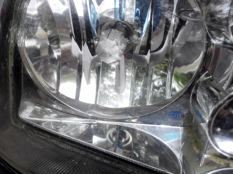

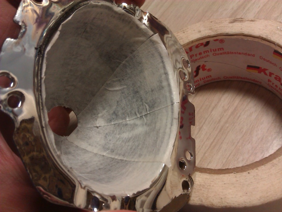

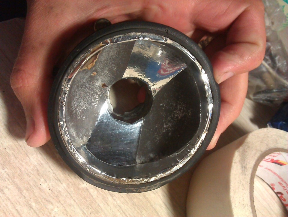

На выходных решил взяться за восстановление, зачистил всю поверхность

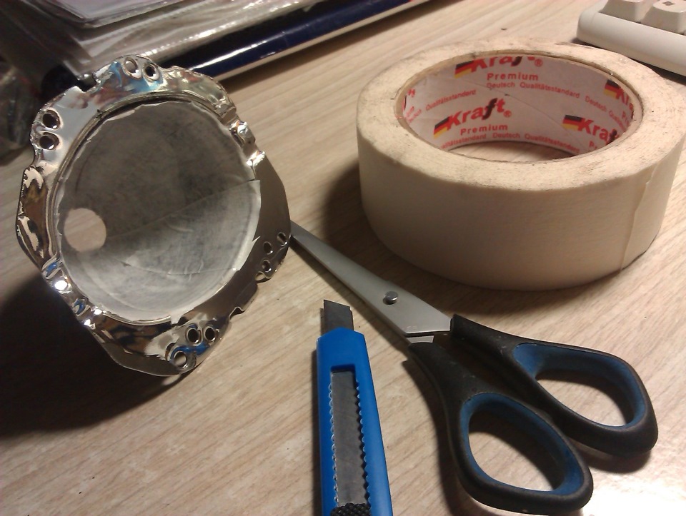

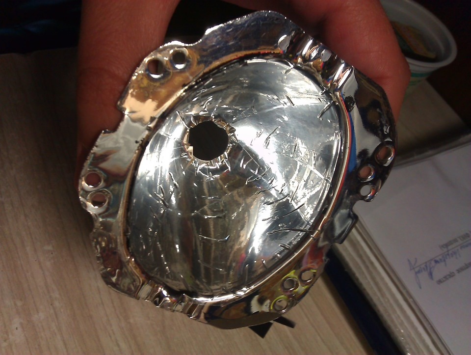

В интернете так же нашел инфу что клеить ее лучше на водной основе и с помощью фена, но нет, пленка вообще не липнет пока не высохнет полностью. Вообщем решил на сухую. Сначала как положено вырезал макет или как там называет

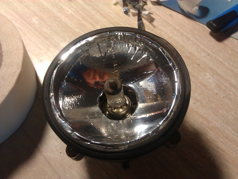

, по которому уже буду клеить пленку, но из за необычной формы отражателя пленка принимает совсем другие положения, вообщем решил сразу клеить пленку а там уже отрезать лишнее канц.ножом

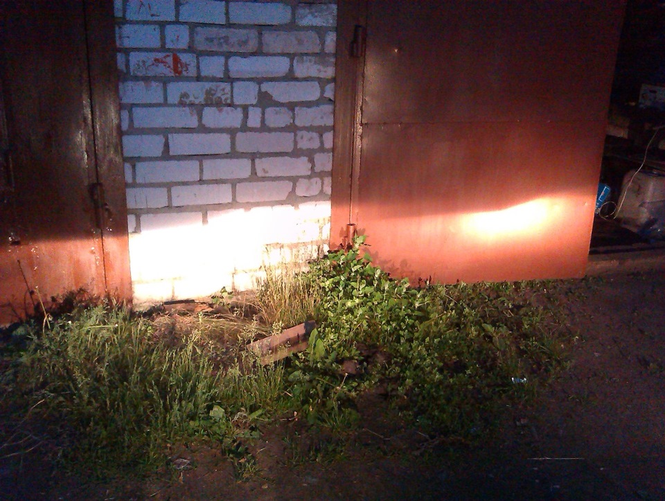

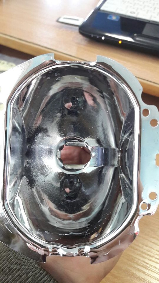

получилось примерно вот так

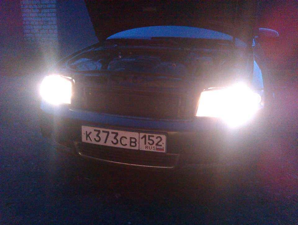

но главное не красота, а как будет на деле
Скажу одно что свет стал намного лучше чем был, но пучек света стал более рассеяным, теперь осталось посмотреть что будет с пленкой дальше (помутнеет ли она, облезет и т.д.). В оставшееся время решил разобрать ПТФки. После того как их полностью разобрал оказалось что в одной из них отражатель практически весь рассыпался (на другой все отлично), наверное из за попадания воды. Вообщем решил тож восстановить
p.s. скажу что доставал я этот отражатель ближнего света довольно долго и муторно как и ставил обратно (возможно из за конструкции самой фары, у других может быть полегче)
При след. разборке думаю лучше снять стекло.

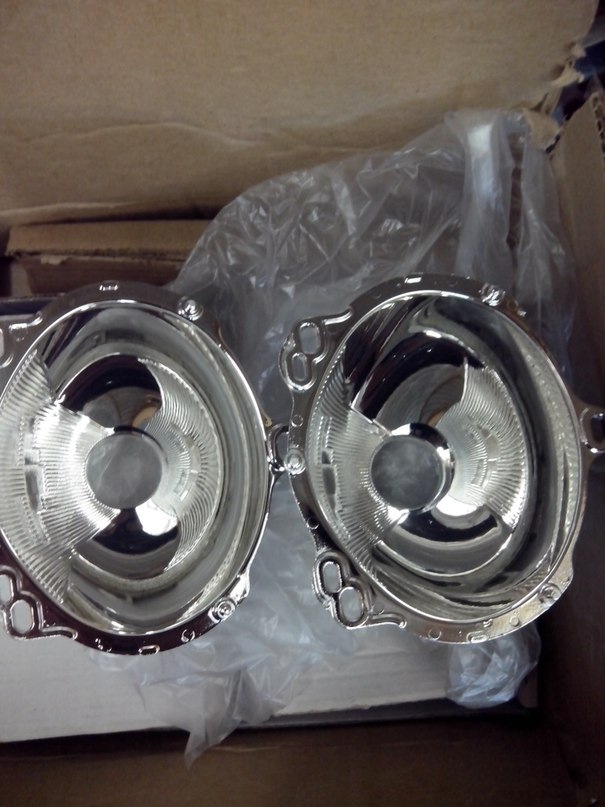

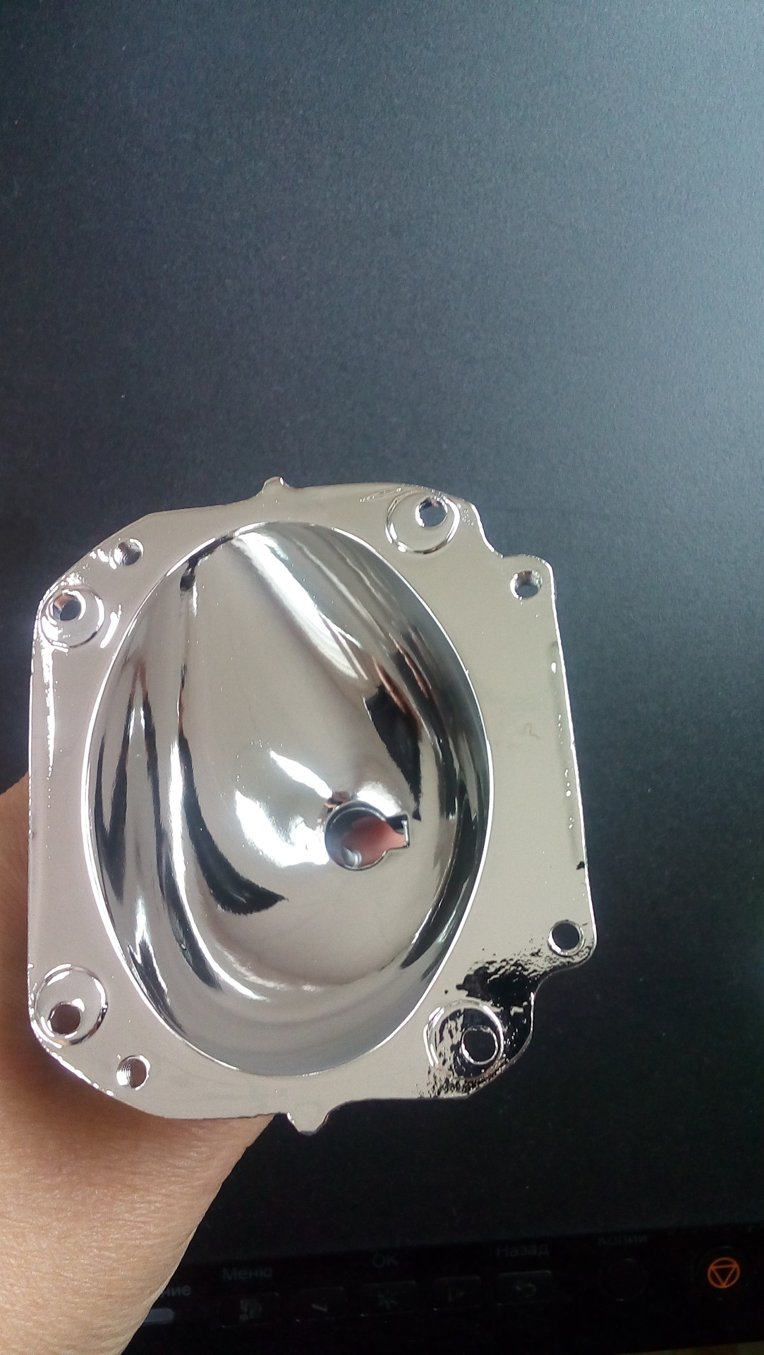

Восстанавливаем покрытие отражателей, вакуумная металлизация (заводская технология). Кому нужно- обращайтесь. Мы в Нижнем Новгороде. Нам отправляют с разных регионов.

Привет. Лучше конечно восстановить напылением и подобными средствами, как на заводе делают. Пленка это больше временное решение, но все что временное, то постоянно. У меня до сих пор руки не доходят посмотреть что там, а так, фары светят, не идеально, но и не прям плохо.

На счёт хим металлизации не изучал вопрос. Мнения разные, кто говорит, что она быстро выгорает. Т.к. на заводе напыляют алюминий, а кустарный способ -это серебро
Все правильно говорите. Нам на переделку привозят отражатели те, кто сделал их на хим.металлизации. 2-3 мес. и все, они не выгорают, а желтеют, т.к. серебро меняет цвет. Мы на вакуумке делаем- никаких нареканий не было. Кому нужно-обращайтесь. Мы в Нижнем Новгороде.
