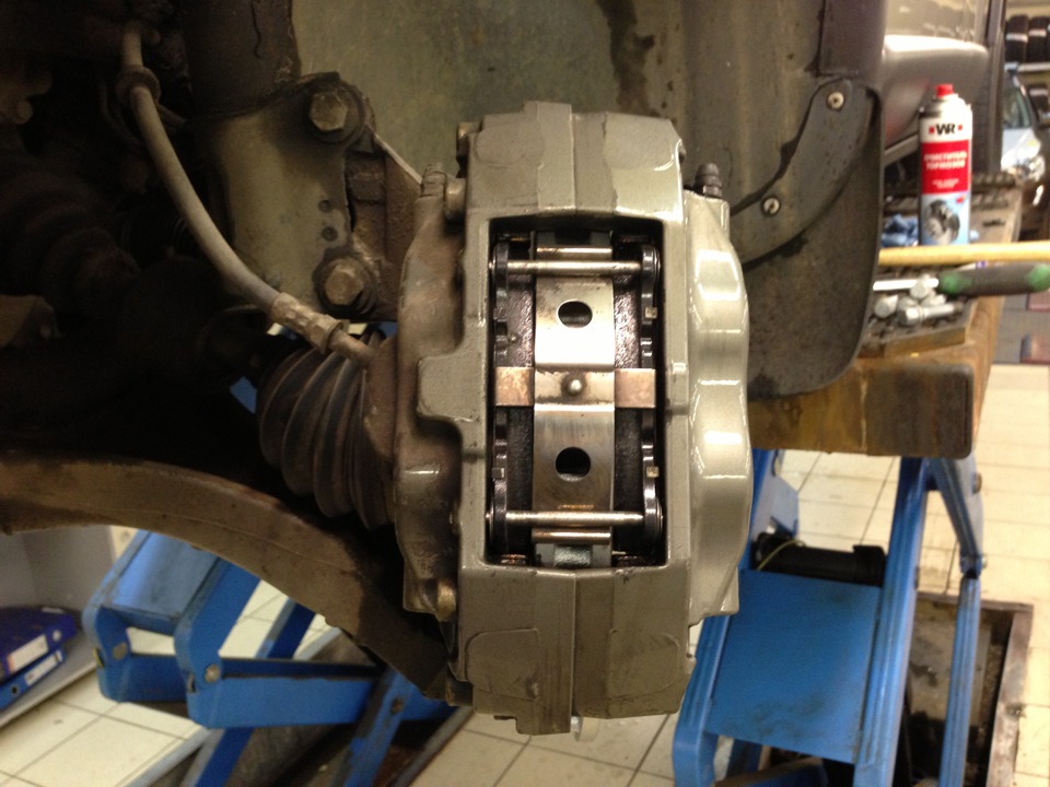

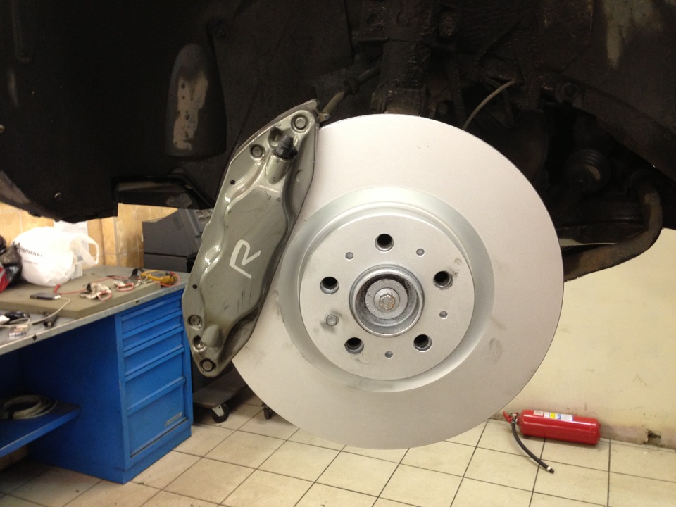

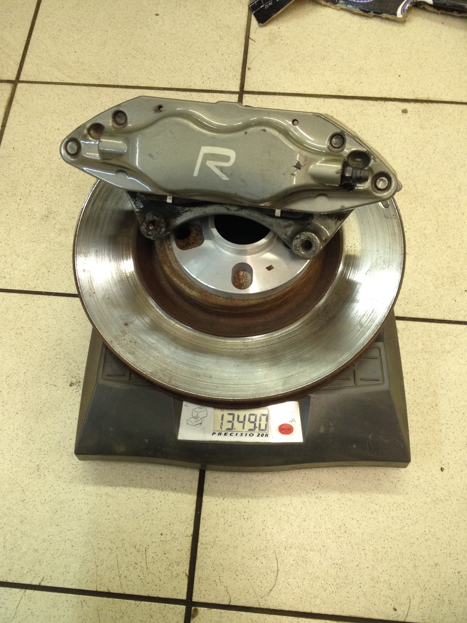

По счастливой случайности мне достались самые шикарные тормозилки, которые ставились на S60R? А конкретнее передние 4х поршневые суппорта Brembo в отличном состоянии, за что огромное спасибо Артему ORX.

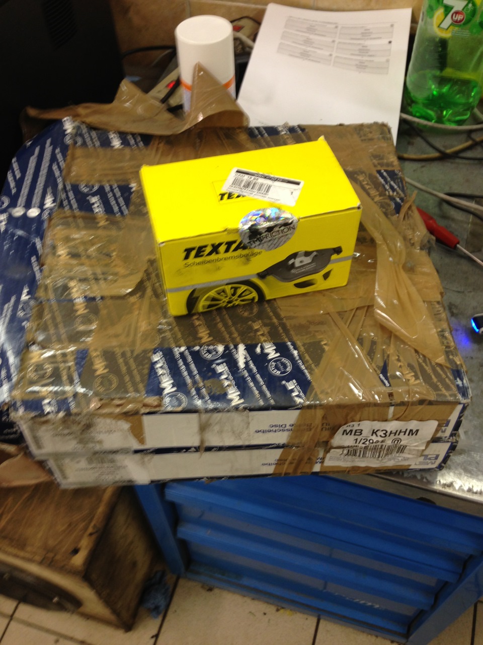

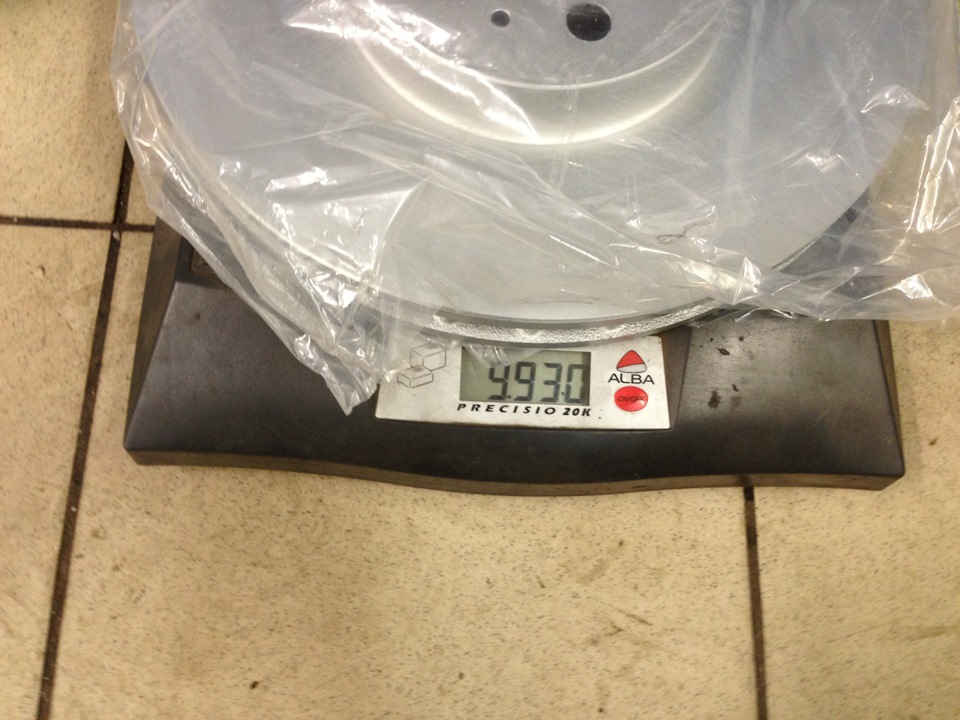

Начал закупаться запчастями, для установки. Тормозные диски, для начала, взял Meyle, они приехали ко мне из Казани.

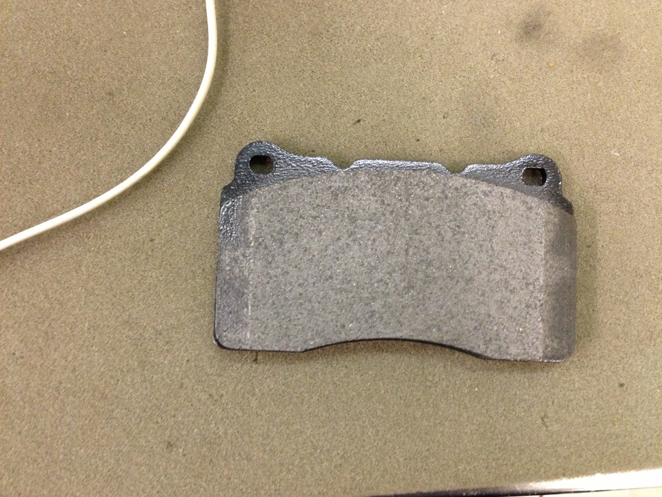

Колодки, тоже для пробы-Textar, вроде как отзывы, что не плывут после нескольких жестких торможений, как ATE. Скрипят конечно они как твари, но после окончательной притирки должно пройти. В будущем все равно планируется либо оригинал, либо Ferodo.
В ТТХ особо не вдавался, как обычно, но диски просто огромные, целых 330мм, как и сами суппорта-пушинки.

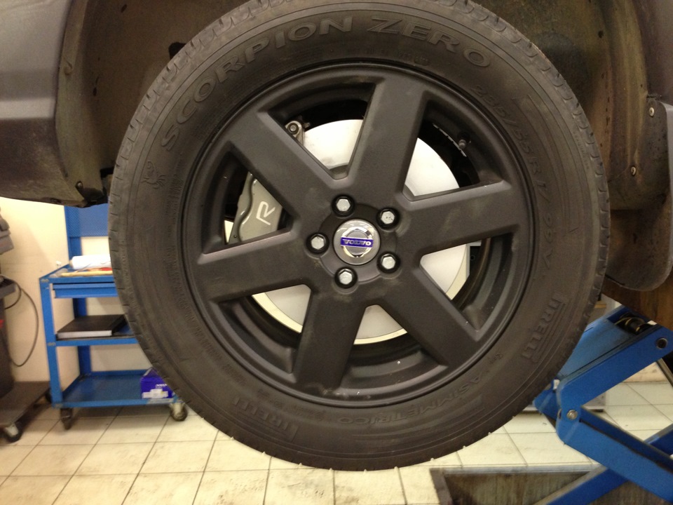

И вот закинул я Ведерко на подъемник и начал с разбора и примерки, который показал, что мои колесные диски ни коим образом не налезут просто так, без доработок, диск упирается в суппорт. Облом, но только на этот раз, но мысль меня не покинула и продолжала каждый раз будоражить мысли при виде коробочки с суппортами. Решение не заставило себя ждать, ну и ладно, че нем, кабанам, все же решается при помощи проставок, заехал в южный порт в www.starleks.ru/ и отжал 15ки проставки с удлиненными болтами.

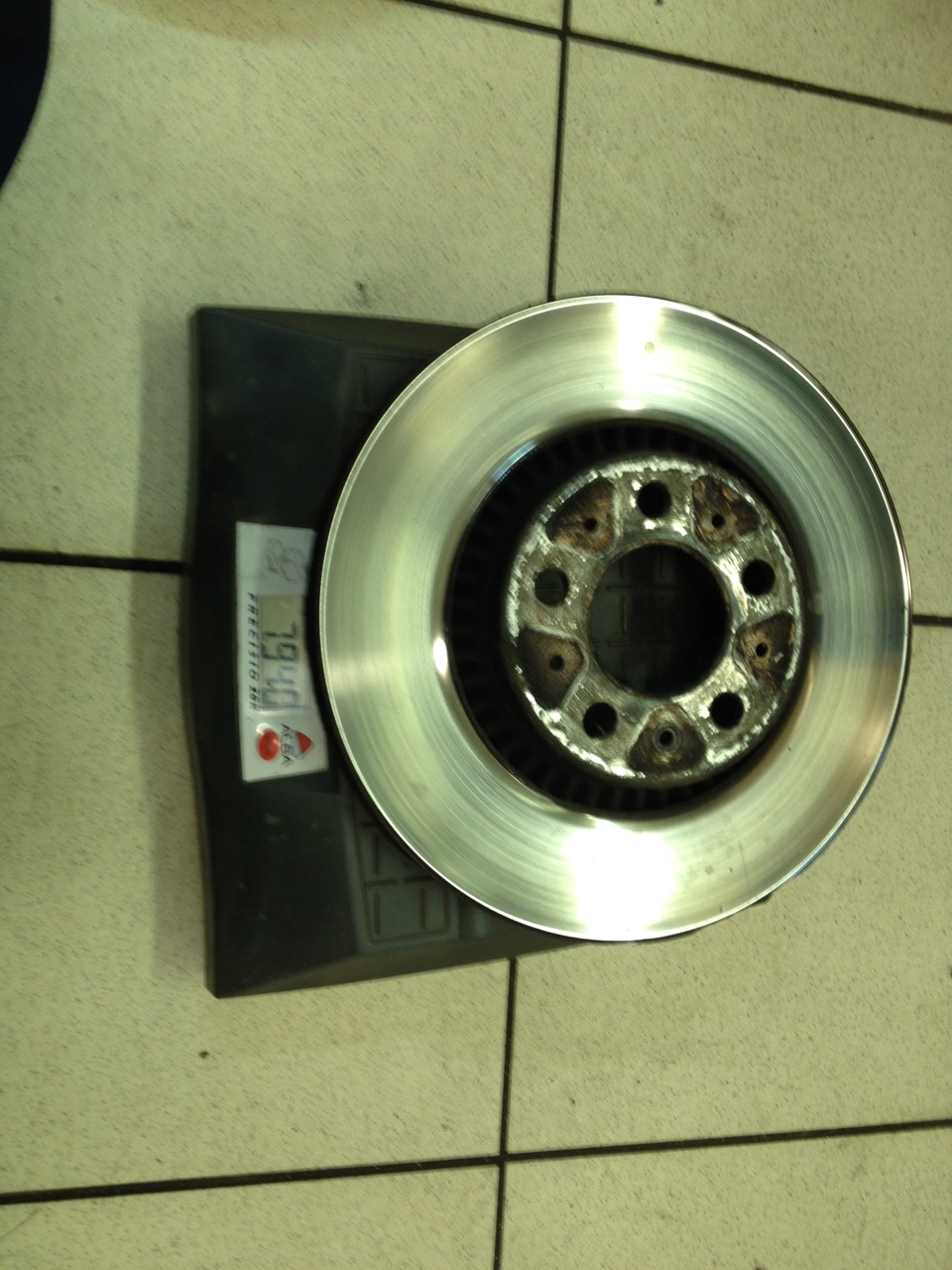

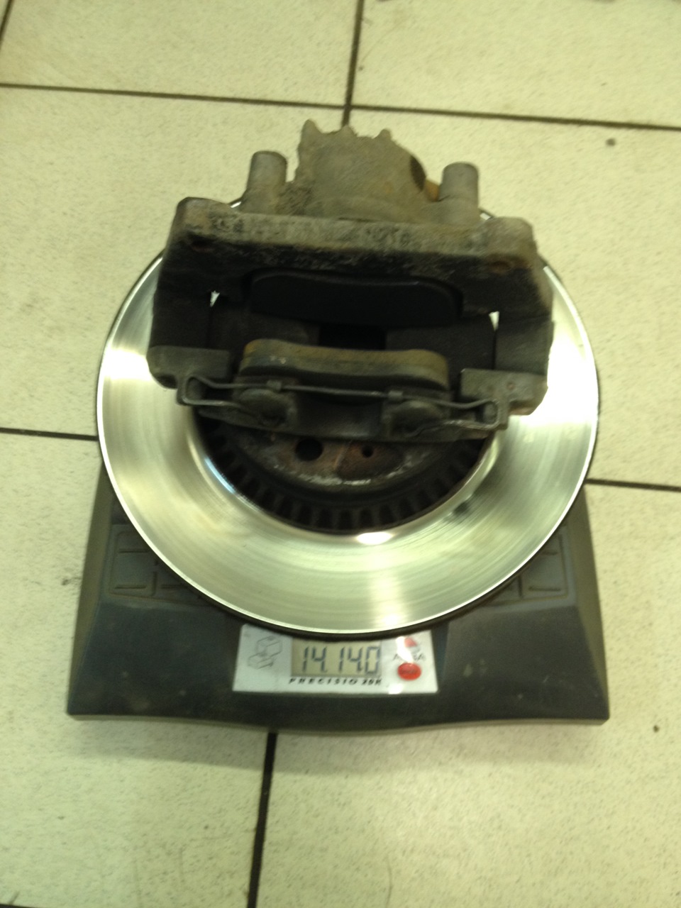

Повторный заброс Ведерка на подъемник и начинаем колдовать. Все встает болт он, без каких либо переделок, открутил-прикрутил. Но как только процесс пошел, вся ремзона заинтересовалась вопросом, «а не слишком ли большая неподрессоренная масса получается, ведь вес то сто пудово больше, чем у родных.» Меня конечно тоже интересовал этот вопрос, по этому я взял весы и все это взвесил. Результат удивил многих, меня в том числе, но больше порадовал, Rочные, хоть и не на много, но легче! Дальше все будет подробности на фотках.
Результатом доволен как слон, вот еще бы перестали скрипеть колодки, но это пока решается громкой музыкой, в будущем все же поставлю другие.
Вопрос к владельцам Rок, какие колодки посоветуете?

Откручиваешь два болта скобы, болтик тормозного диска, ставишь диск от рки, перекручиваешь шланг на рочный супорт и прикручиваешь супорт на два болта и ставишь колодки. И наслаждаешься новыми тормозами, но обкатываешь их.

И хоть вес кита одинаков со штатным, но я считаю что вес раскручиваемого диска более важен, нежели статичного суппорта, это в плане динамики.
