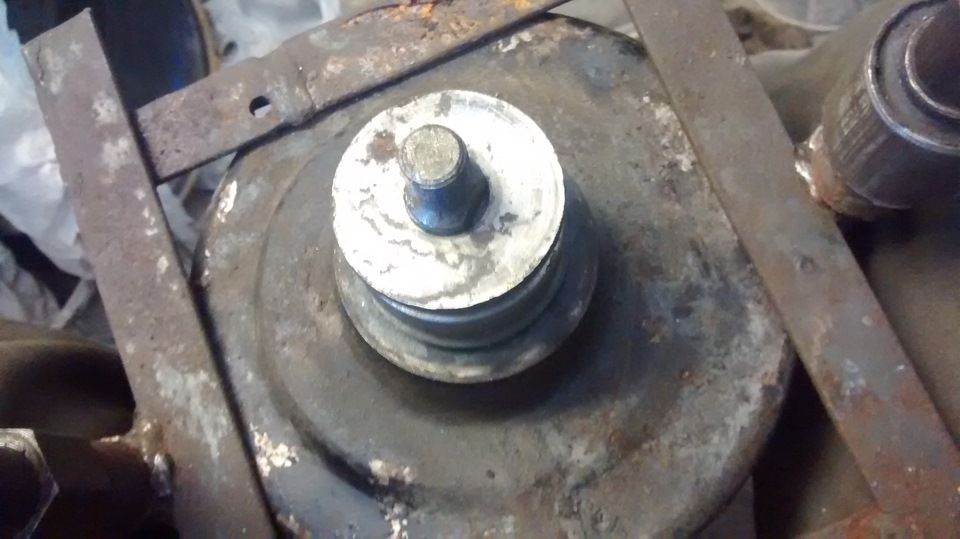

Теперь очередь напильника, точим в опоре отверстия под наш шток.
Точил я следующим образом. Брал верхнюю шайбу с подшипника(ту что установили выше) надеваем ее на шток, радиус шайбы задаст две дуги, а плоскую часть я залепил малярным скотчем. Шайба хорошо входит в опору и центрируется.
Схему изобразил, там радиусы должны совпадать, на рисунке немного не так, ну смысл понятен.
Надеваем опору
Далее точим такое же отверстие в ограничительной шайбе и надеваем на шток
Все, осталось зажать. Стандартная гайка не подойдет, потому что головка для закручивания просто не влазит. Отлично подходит гайка с шаровой опоры.
Сверлить в шайбе отверстия для удерживания штока от поворота для затяжки не нужно. Я просверлил в одной, но при затяжке они не потребовались, опора не проворачивалась. Во второй уже и не сверлил.

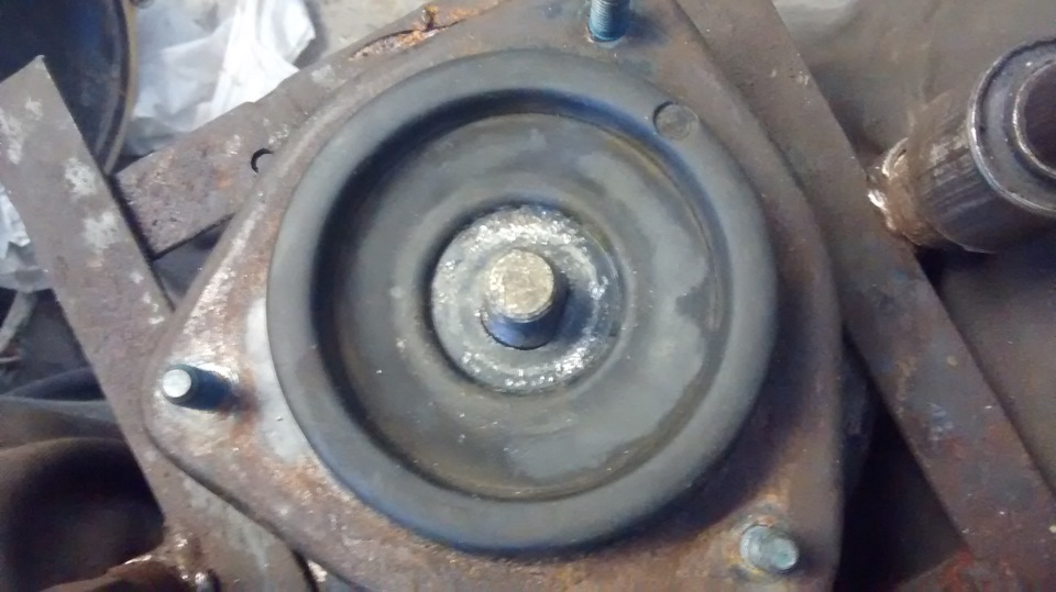

Далее установка на машину, для этого нужно проточить напильником отверстия в кузове на 1 мм внутрь каждое, или в опоре выбив при этом шпильки.
Я проточил в кузове, железа там хватает.
Установлена стойка на машине.
Когда спустил на колеса, сначала показалось что капот упрется в опору. Решил проверить намазав смазки на опору, слой в 1,5 см не оставил следа на капоте, так что можно быть спокойным.
В результате высота осталась прежняя. До этого стоял подшипник опоры челябинский и проставки между опорой и кузовом около 6 мм. Ходовых ощущений нету, еще не выезжал. Отпишусь позже.
