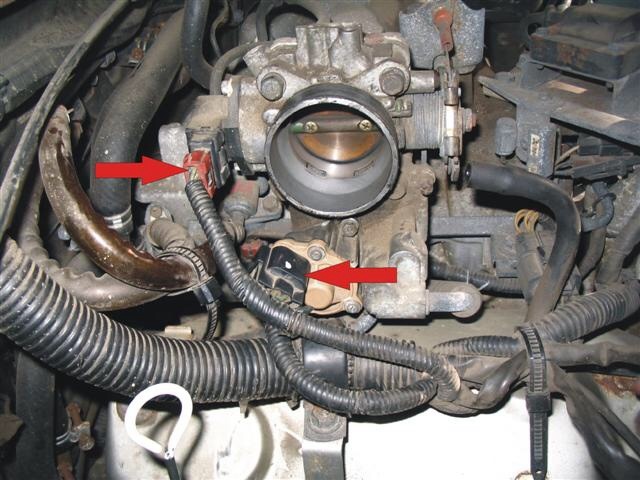

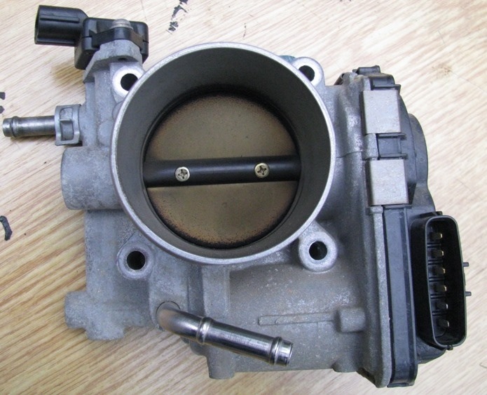

И так столкнулся сегодня с неприятной вещью, машина стала гаснуть обороты пропадают холостого почти нет, вибрация по всему кузову, резкий газ и она взрывается .
Чек горит … Еду на деагностику ; говорит что проблема в зажигании, подумал что бронипровод прострелило, посмотрел с ними все впоряде, может и катушки но это не знаю как проверит, один таварищ подсказал открыть дросельную заслонку посмотреть что там с нагаром, а там после вскрытия показало что все в нагаре трех миллиметровом слое.
Все разобрали и промыли .
Когда стали запускать двигатель этой штукой с балончика пшикали в воздухан, да и обороты потом были 1.9 высоке то есть и не чего не могли сделать, сняли клему через пару минут одели обороты пришли в свое русло 0.8 и ошибка пропала .
Итог: работает все как часы!
Фото не мои, некогда было фототь и руки грязные

Я почистил, вроде работает ровно… Потом если что буду менять свечи и самый край бензонасос…
А какой расход масла? Чтот больно быстро и грязно закоксовалось. Либо масло палевое, либо колечкам пушной зверек.
Расхода проктически нет масла, мож бенз херовый
Бенз ни причем. На нагар заслонки не влияет. Только масло. Весь нагар на ДЗ — от системы суфлирования картерных газов.

у меня такой дроссель был, дело было в порваном шланге воздухана, который после ДМРВ, потому как после бодика он изогнулся, посмотри все у тебя с ним впорядке
