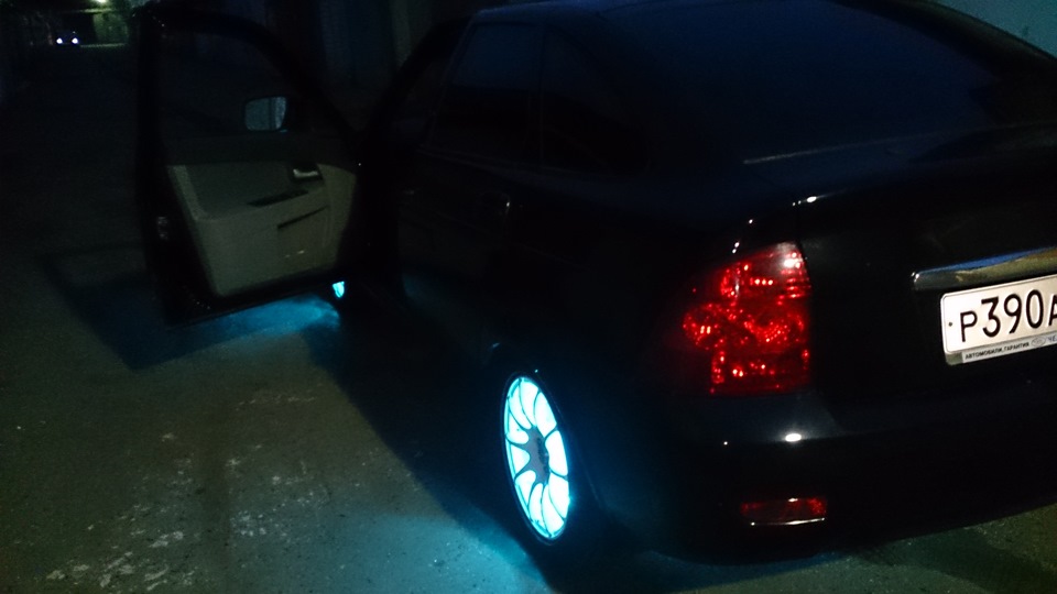

Всем привет, вот решил сделать что-нибудь необычное с машиной, не то чтобы глобальное, а так просто выделиться, себя проверить — смогу ли.
Почему решил именно диски подсветить — потому что в городе мало "таких", и как то раз я увидел в городе мотоцикл у которого светились колёса белым ярким, очень ярким светом, мне показалось это очень круто, необычно, интересно.После этого я загорелся, искал в инете всякую инфу, видео, картинки, как сделать.Всякие светящиеся колпачки и т.д. мне не подходила, главное было подсветить диск очень ярко, чтобы можно было управлять цветом, миганием, чтобы было безопасно в случае попадания грязи и воды.

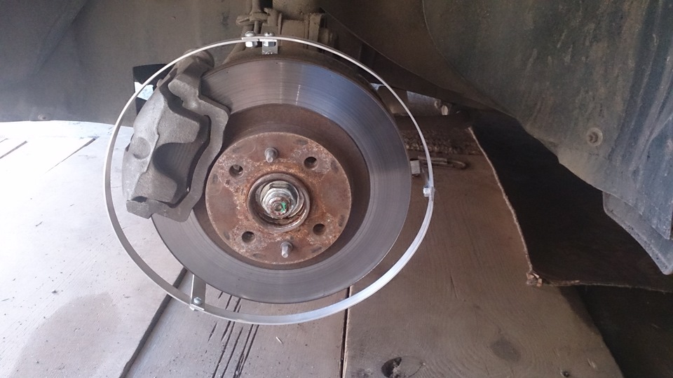

Для начало купил ленту в алиэкспрессе и блок управления, ждал месяц.
Начал делать кронштейны, делал из алюминиевого профиля, работа несложная но много раз всё переделывал, задача в том чтобы небыло видно сильно болтиков и гаек, в первой поездке вообще крепление от вибрации сломалось и колесо сделало своё дело-всё вырвало, причём оба задних, ладно хоть не повредило тормозные трубки и провод АБС
Блок спрятал за бардачком, подключал через кнопку и реле, подключение "колёс" параллельное, все провода в гофре.

самому видно — в отражении проезжающих машин и лицах прохожих)))

Вот почему так ярко.

А задних есть фото ?
Разъемы использовал при переходе с подвески на кузов?
задних фото нет, там я снимал барабан, колодки и сверлил в 3-х местах, болтики брал из нержавейки, а гайки самоконтрящиеся с пластмаской.
Разъёмы которые на стойке сделал специально чтобы можно было снять быстро в случае замены на запаску или на зиму(зимние колёса у меня штампы и 14 радиуса)

только что посмотрел у тебя, у меня в заде почти также только кольцо над барабаном т.е. вокруг барабана и лента с двух сторон — внешнее и наружное, 2 бухты ленты ушло)
