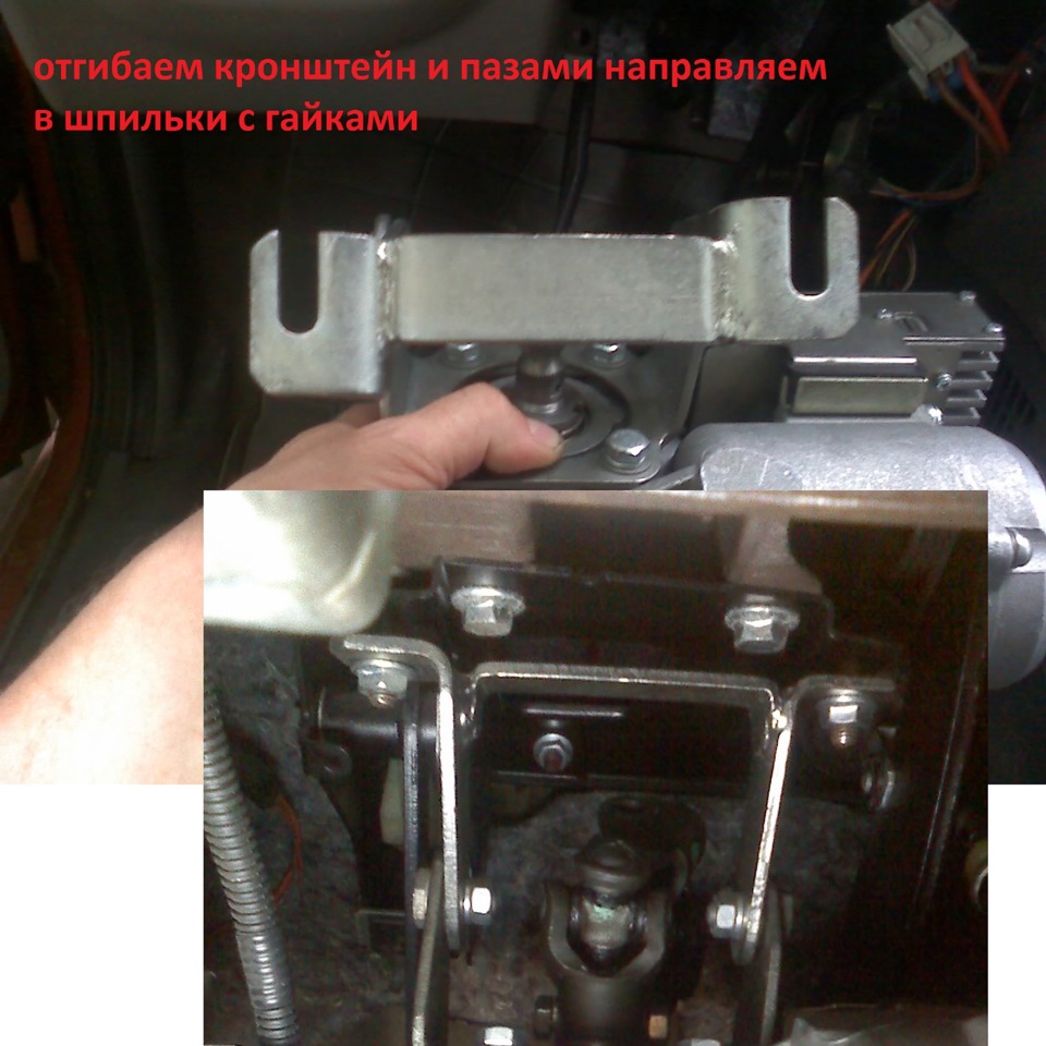

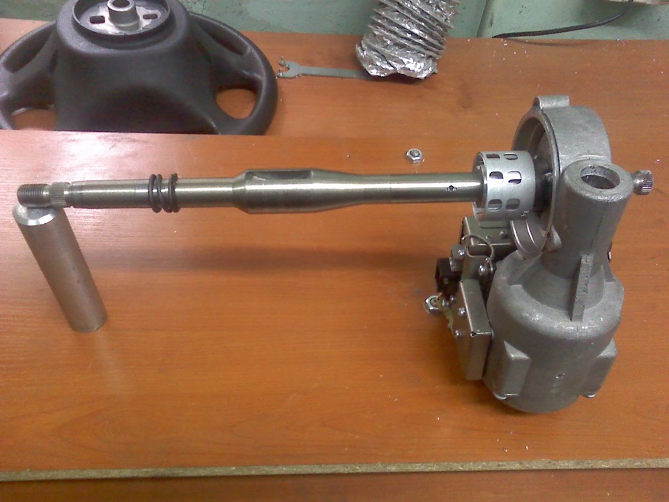

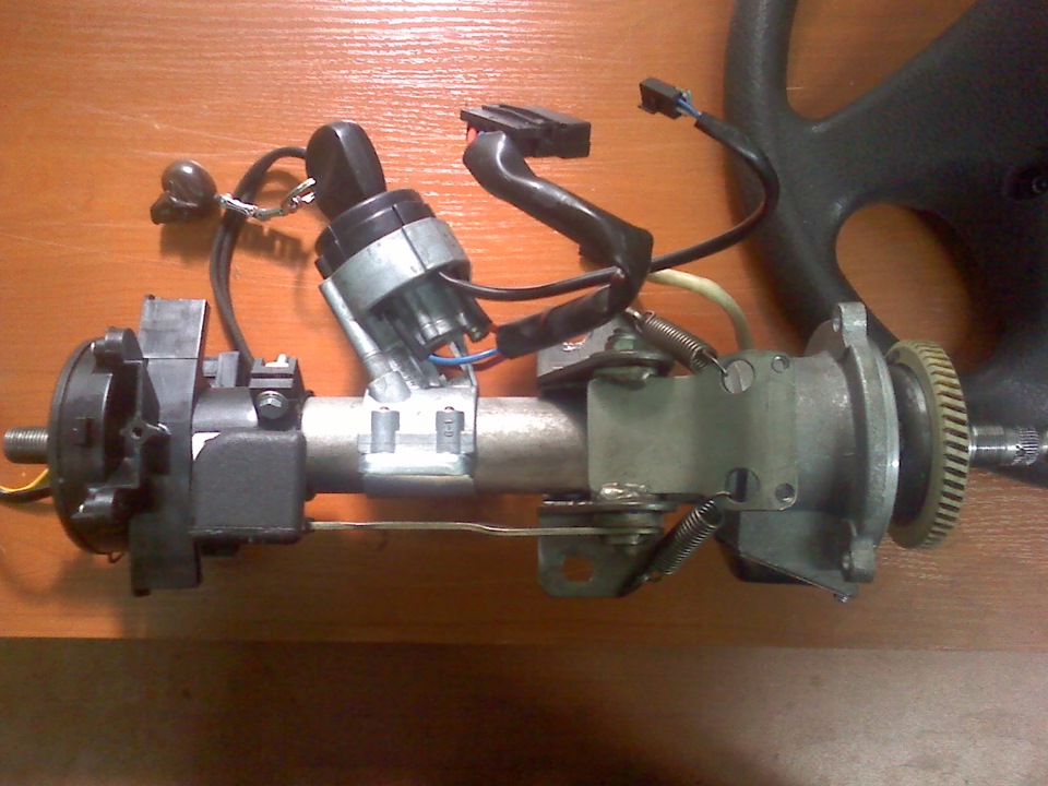

информацию взял от сюда — огромное спасибо Ricom помогло решиться на такой шаг!

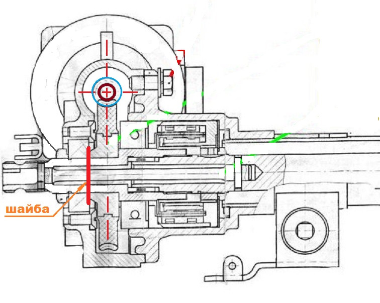

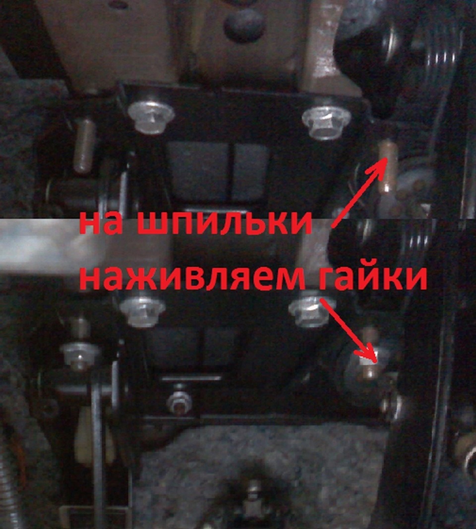

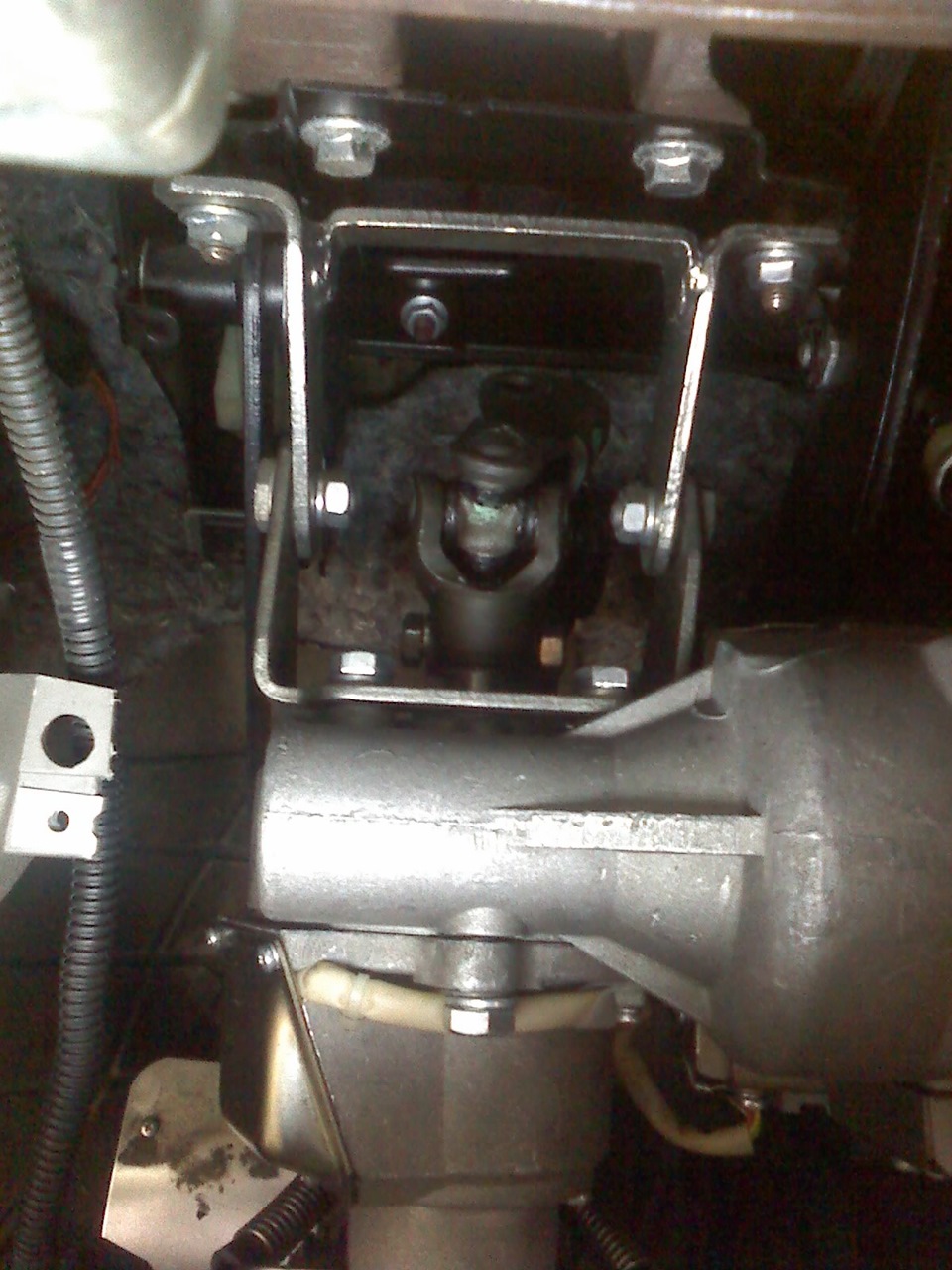

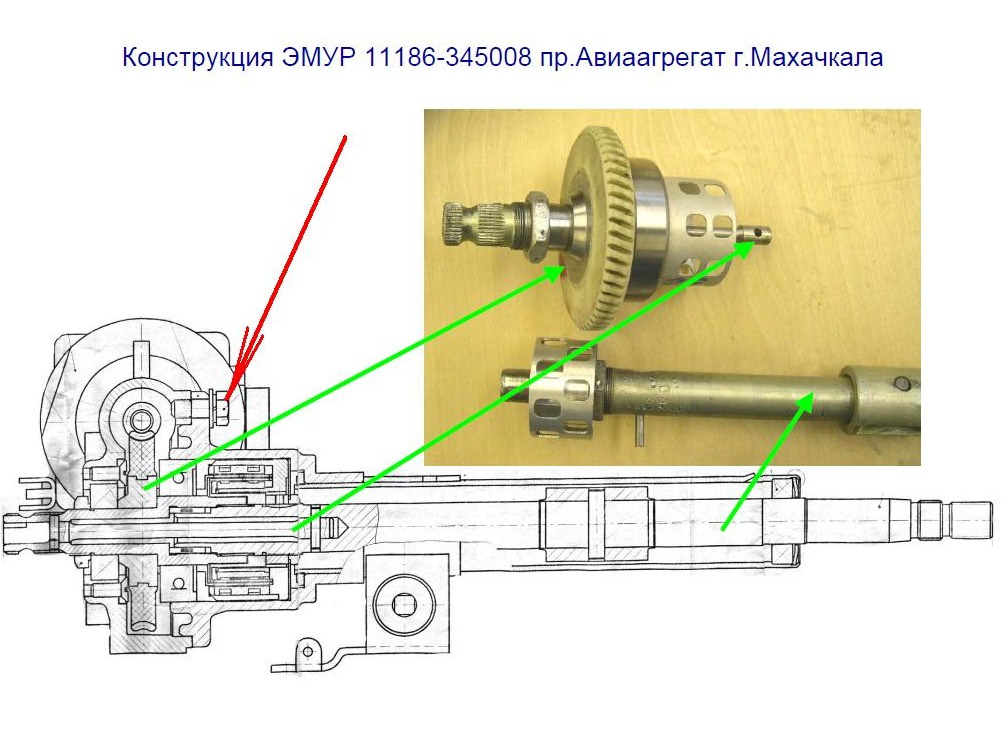

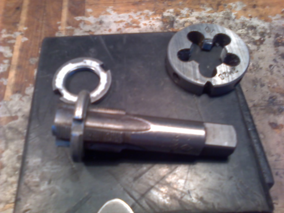

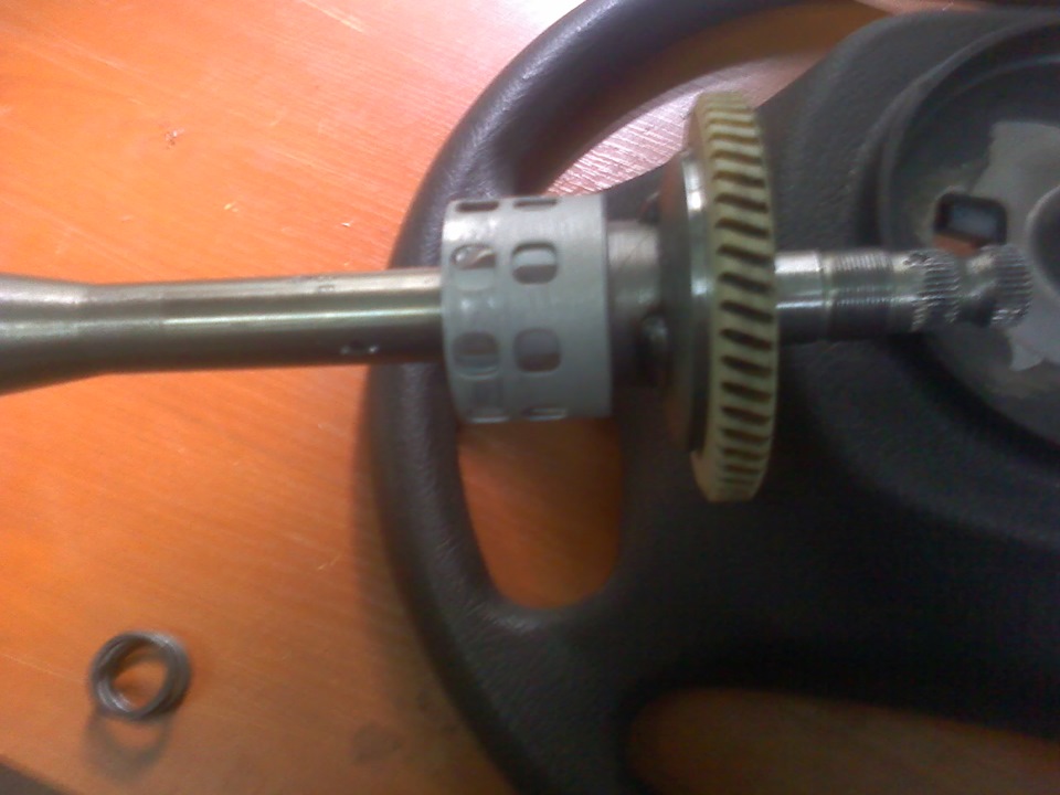

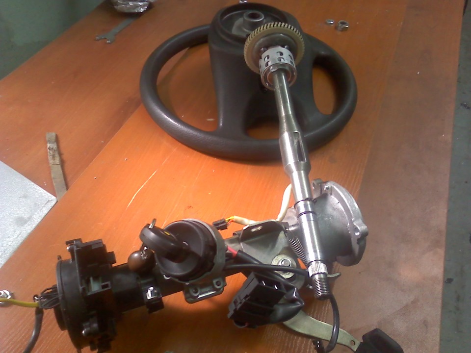

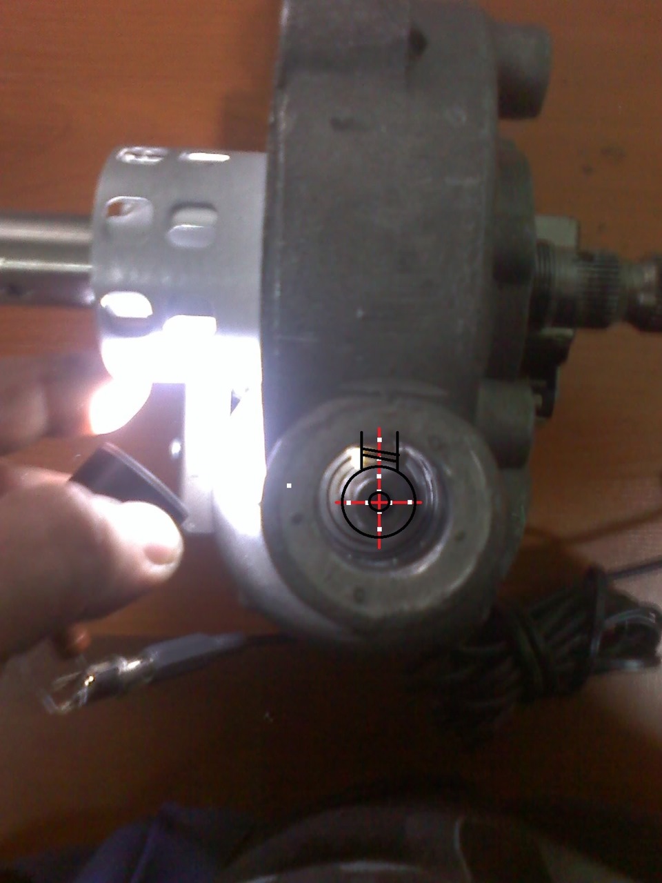

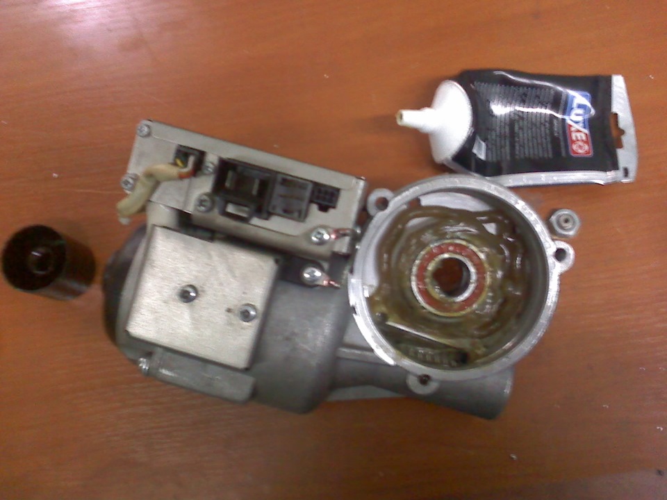

но я пошёл несколько дальше фото прилагаются
главное что бы было удобней работать, для начала снимите "баранку" если есть подушка снимете так называемую "улитку или рулетку" контактный шлейф, стоит не дёшево и найти в свободной продаже не реально, только у дилеров, и переключатели, поверьте! работать будет на много легче, я этого сразу не сделал и пожалел!
ну ладно упустим некоторые подробности
снял за час а устанавливал два с половиной часа
в остальном действовал по инструкции

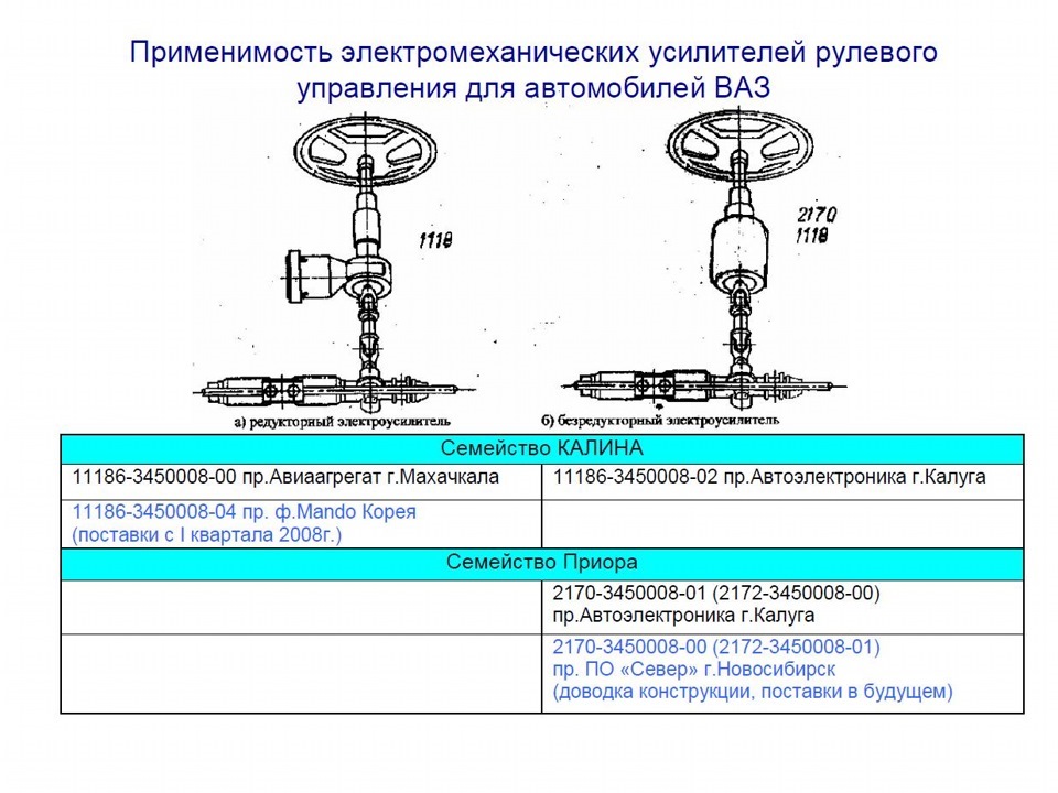

Комментарии 1
а на моей тогда какой ваз 2117? В таблице нету такой((((
