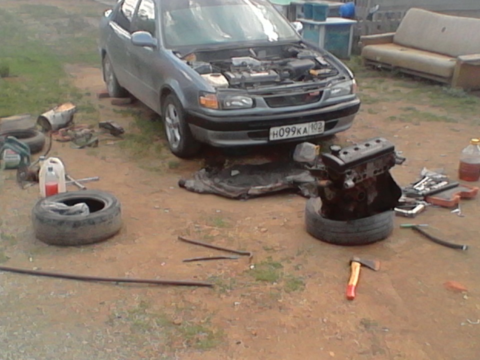

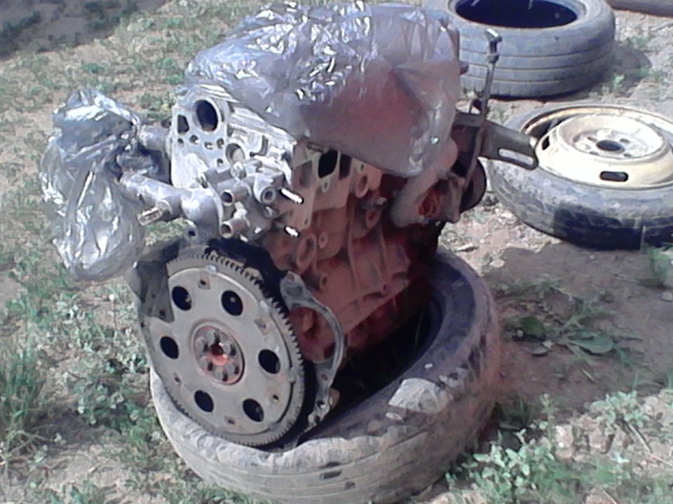

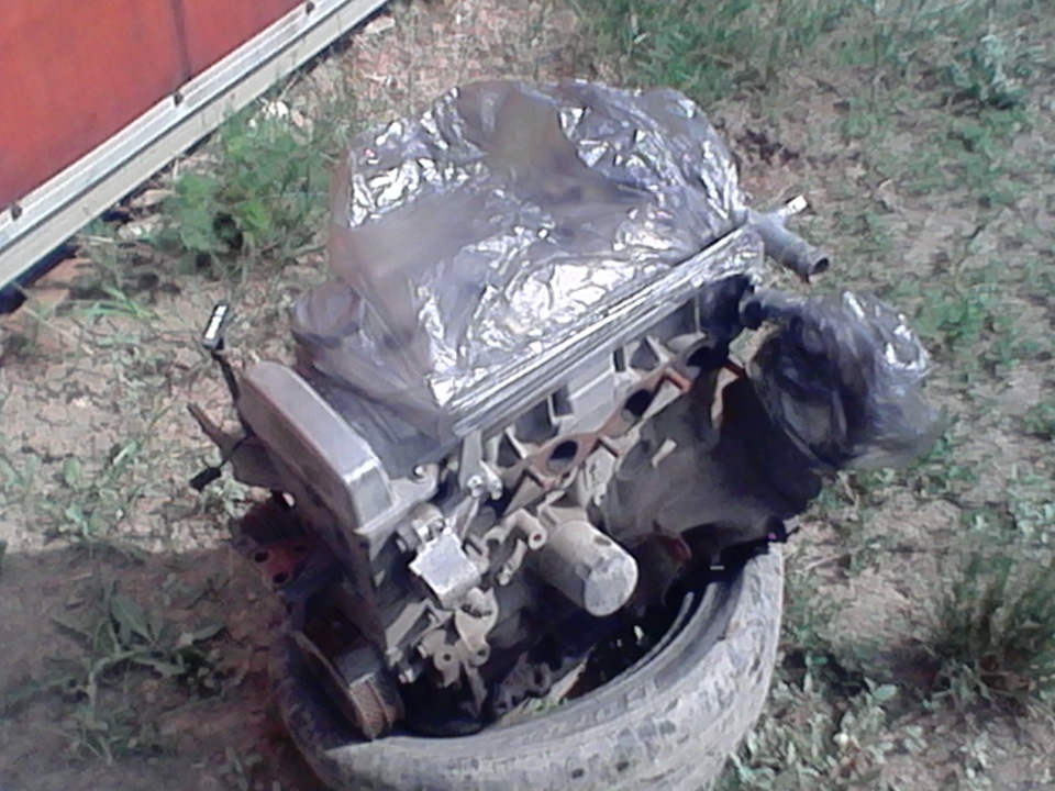

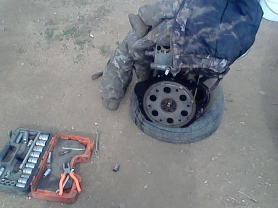

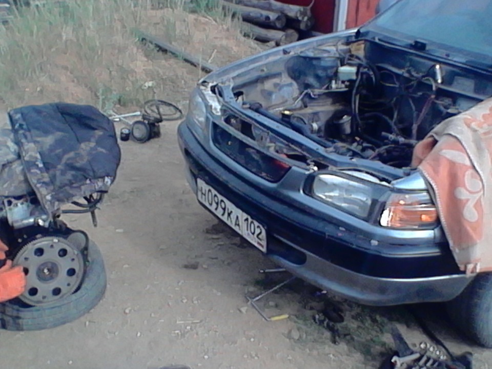

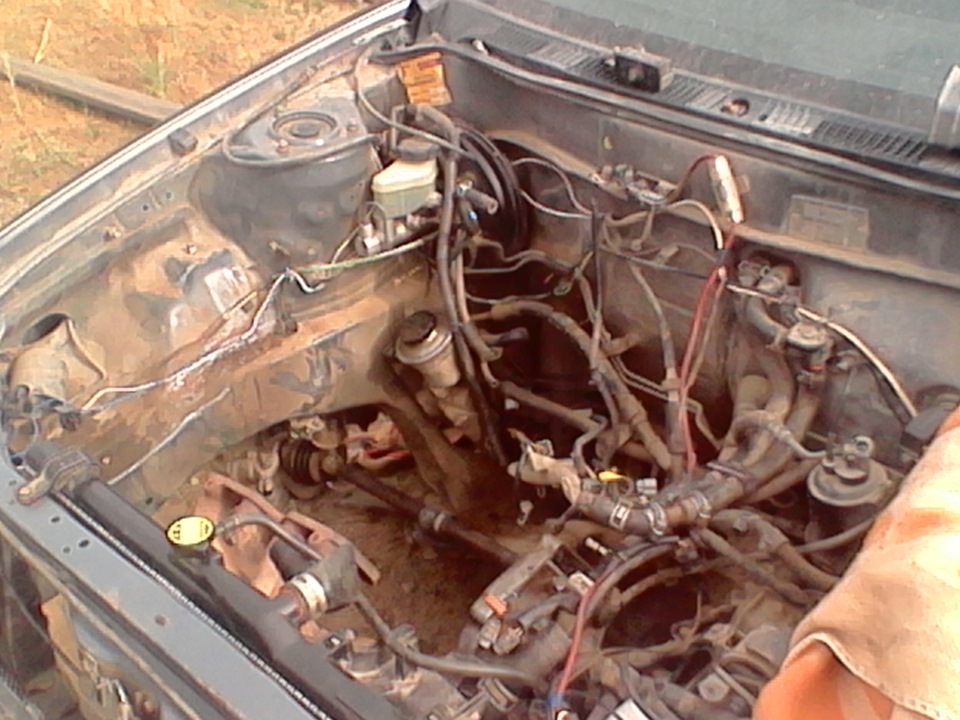

2. После ремонта мой мотор поездил не долго, клапана трещали, антифриз выбросил в цилиндры, в итоге перегрев итд.

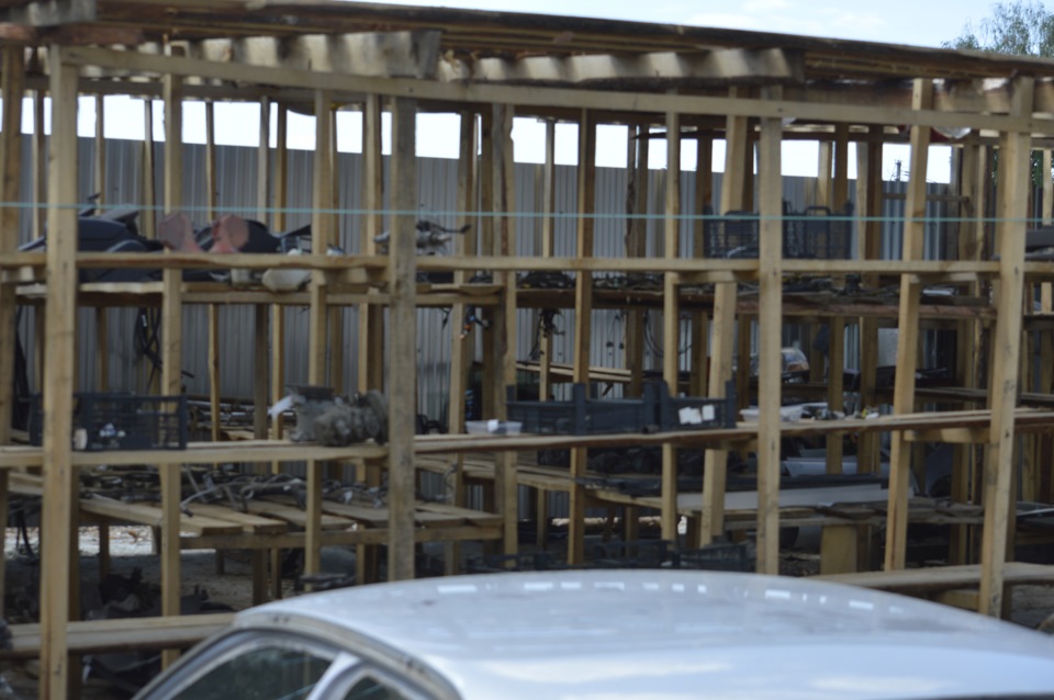

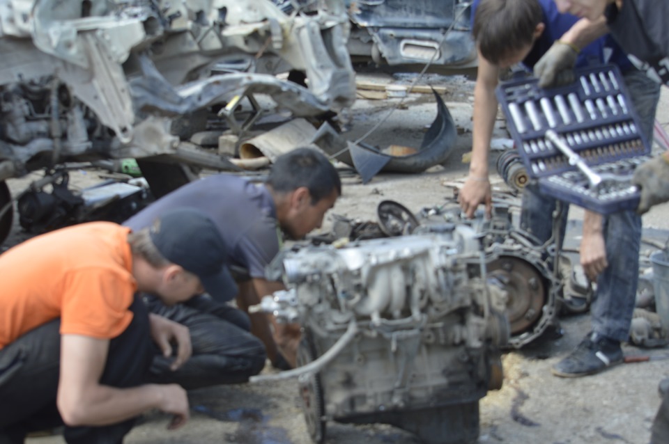

Двигатель нашел в г.Белорецк на авторазборе за 12 т.р. Мотор снимали при мне, еще купил там передние пружины по 500 руб. и шаровую за 300 руб.
Установка проходила во дворе, снимали и поднимали с помощью лома и троса )
Естественно поменял масло и антифриз.

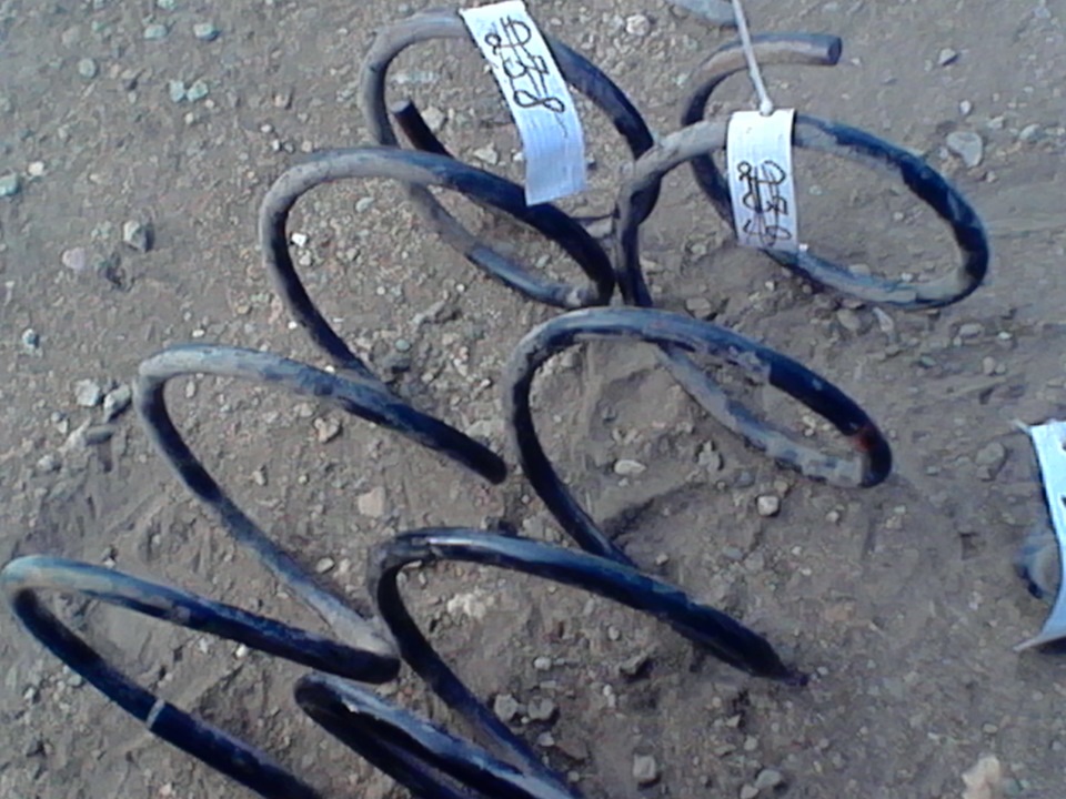

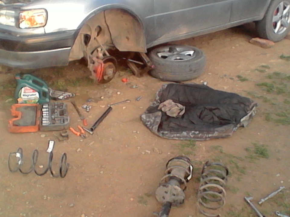

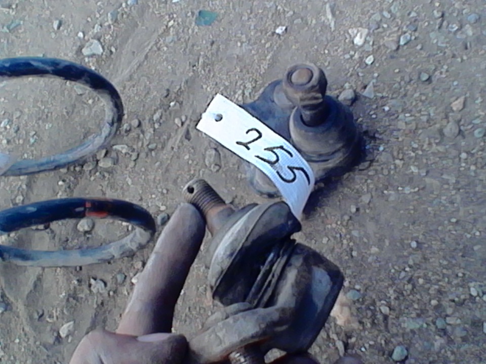

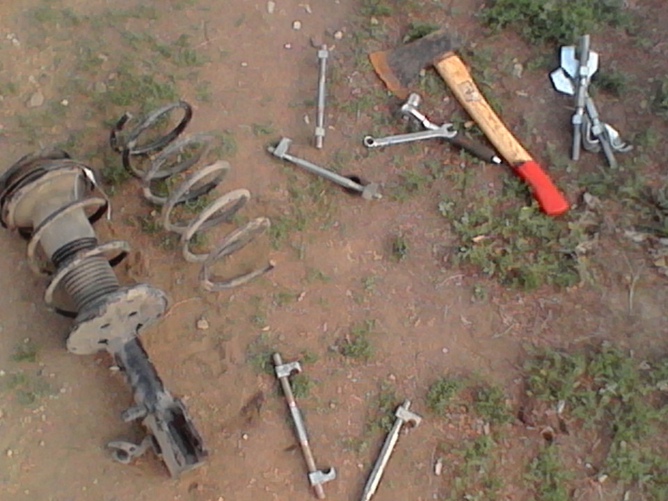

3. Замена шаровой и передних пружин, до этого стояли от ваз 2112 (га.но)

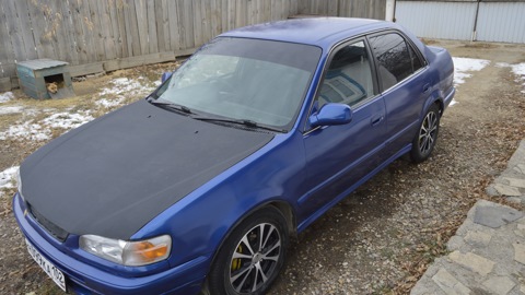

Что за мотор? С чёрной крышкой)
спорт ))) балончиком покрашен в матовый черный
антифриз в цилиндры, неправильно башку обтянул ее повело, либо недожал. а вообще железную прокладку надо несколько раз обжимать, не помню через сколько километров. легче с обычной, меньше гемороя и мазать герметиком и всякой бякой посадочное место у прокладки никогда нельзя. возьми обычную прокладку, она липкая. железо лучше, не прогорает, но… мы на ниссан атлас около 4-х раз подтягивали и проездил больше 10 лет, пока гидроудар не поймал.
а клапана трещали, ты же сам писал что пролет с зажиганием был, его надо было выставить и было бы тебе счастье.
чуть чуть недоделал, а так респект.
спасибо, башку подтягивал через неделю, но видимо не помогло. Мне в начале все запчасти пришили от 4a-fe 1.6., потом я поменял их обратно на 5а-фе, все поставил, а прокладку ГБЦ не посмотрел, потом нашел упаковку от нее и там было написано 1.6 )) Сам виноват короче
первый блин комом. сочувствую
бывает, за то есть уже кое какой опыт )
Долго ли пройдет мотор который купил? Следи теперь за ним чтоб не пришел в состояние старого мотора
ага, мотор отличный, проехал уже 700 км, масло в норме. Тянет отлично, стрелку ложит без проблем, сегодня проверял. А тот мотор убили до меня, я эту машину под ремонт брал уже с таким движком
от 12-ки пружины спилил 1.5 витка, по высоте одинаковые, но не держит перед, постоянно проваливается и бьется об отбойник
пружина 4 витка это от 12хи?
неее, наоборот, 4 витка от короллки

вот что значит капиталка! лучше сразу контрактный.
думаю да, собрать то можно обратно, а вот заставить работать ее другое дело. Вообщем молод я еще моторы собирать )))
я тебе сразу про контракт говорил =)
Можно было бы 7afe поискать, но там и цена другая была бы…
там думаю и трудности с косой возникли и датчиками
Да там встает на ура все:)
7а искать времени нет, через неделю свадьба, машина позарез нужна
tomcat84
Разве никаких трудностей ? ? ? Болт он ? ? ?
Если со всем навесным брать и мозгами, гемороя минимум
