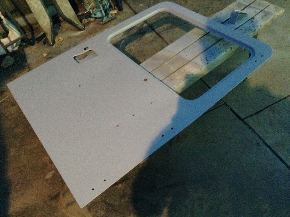

Меня беспокоила задняя дверь. Покупая машину я видел, что из под резинки стекла тянется ржавый след и небольшая трещина. Я уже морально готовил себя к тому, что дверь сгнила. До поездки я не позаботился о покупке другой двери. Но вскрытие показало, что дверь не сгнила еще. Есть корозийный участок под резинкой и от него трещина небольшая по внешнему листу. И все. Поэтому, корозия была удалена, металл заменен, трещина заварена. Дверь прошпаклевана, загрунтована… И…
Машина сегодня покрашена!
Цвет белый, ярче чем был. Красота! Пока еще не полностью расклеена.
Завтра потихоньку собирать начнем. Осталось порасить силовые пороги. Восстановить срезанные три пластинки защиты фар. Покрасить силовой бампер и заднюю часть рамы. Покрасить зеркала. Хочу еще успеть из алюминия вырезать накладки на передние крылья, но это как пойдет…
Работы много, но уже хочется поскорее все закончить.

…блин! я думал она люминевая…
Задняя дверь нет. Боковые двери снаружи алюминий, каркас металл. Ну и все наружные кузовные панели тоже алюминий.
…боковина кстати толстая?алю именно интересен
Думаю, что 1-1,5 мм. А вообще завтра штангелем замерю. Мне кажется, что разная толщина у разных деталей.
