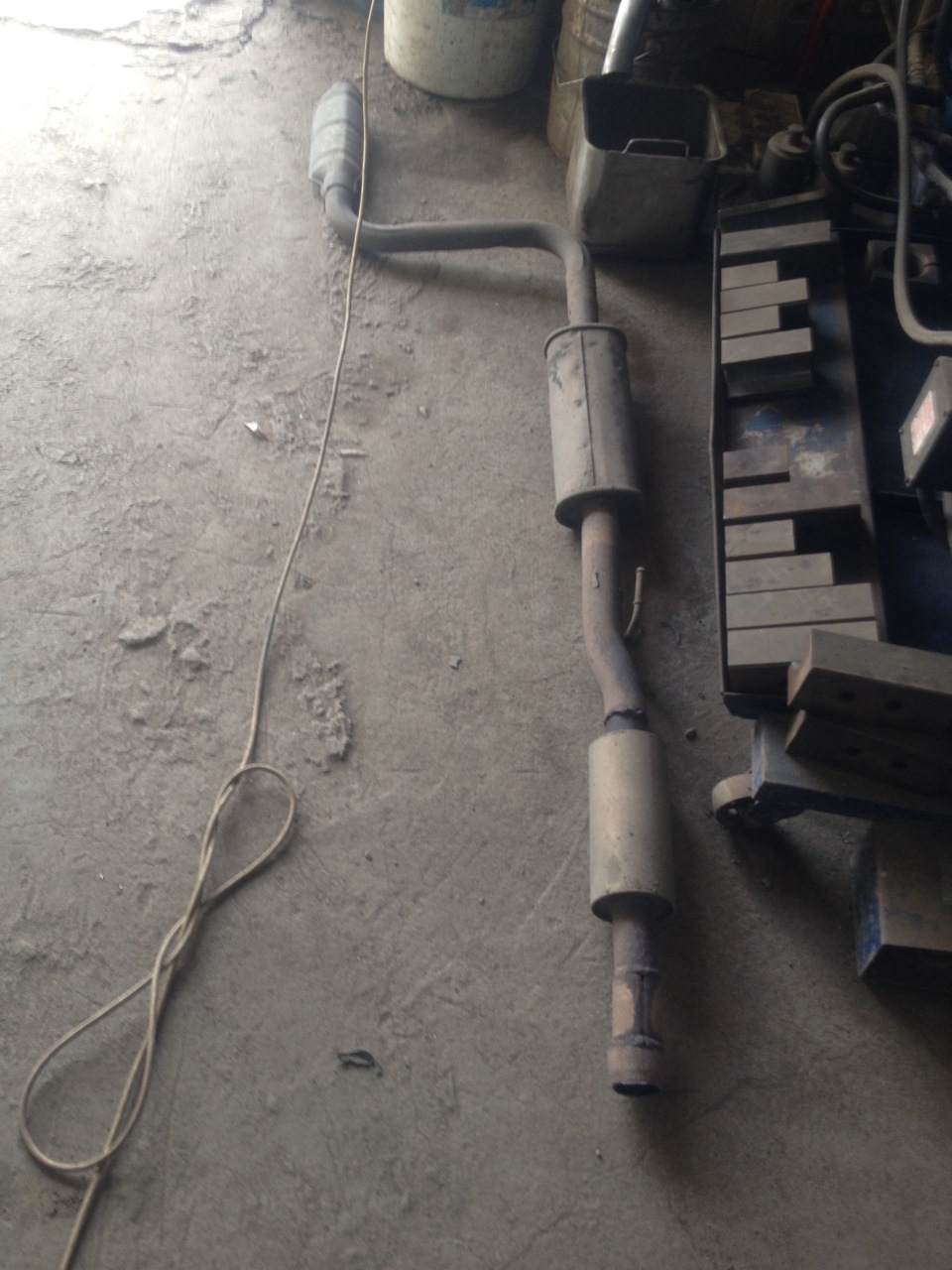

А давайте поговорим о моем выхлопе!
Итак после установки мотора 3S-GE 3gen выхлоп от штанов остался 50 а местами и 45 диаметра! А на GE моторе выпускной коллектор HKS и штаны 60 диаметра!
Ну и конечно это портило весь кайф мотору! да и звук был только от передней части т.е. подкапотки.
И вот не долго думая(почти 0,5 года!) я поехал в бокс(Глушители ATT) где занимаются глушителями и выхлопом в целом. Поговорив с мужиком мы подобрали 3 метра трубы 60 диаметра ну думаю пусть все прямое будет! но их не было в наличии и слава богу! потому как вечером переосмыслив я понял что звук будет адски-громким а у меня не drift-корч и на кой мне это надо! и вот я решил искать что то от мотора 3s-ge или 3s-gte и о чудо! я нашел! Спасибо за выхлоп хочу выразить Vladekin у него то я и забрал выхлоп от Caldin'ы! да не новый! да не подходит! да не подходит совсем! да и особенно из-за того что выход из последней банки Caldin'ы сбоку((( и это все осложняло!но зато он прямой! потому как если посмотреть в трубу то в конце видна такая же дырка без каких либо задержек! но при всем при этом он тихий! и этого я и хотел — облегчить дыхание но без "РЕВУНОВ" и этого и добился!
Кстати одна из выходных трубок перекрывается с помощью тросика и это приблуда была на кальдинах, проминентах и краунах! так что выхлоп очень модный)))
Давайте глянем немного фото процесса а то я уже заболтался!
Главное скажу! Последняя банка установлена так специально! потому как сток глушитель упирался в юбку заднего бампера и мы уже так сказать заранее знали что его надо вешать ниже на 5-6см иначе опять потом переваривать или вырезать "ДЫРУ" в юбке! так что комменты типа "а че так низко?" не катят!
Вот так — 3 часа и все готово!
немного о звуке-чуть баска до 3-х тысяч а далее вровень со звуком мотора! я доволен!
Всем удачи и хорошей теплой погоды!

я бы тебе то же посоветовал приварить резонатор, чем ближе к пауку тем лучше низа, но хуже верха!
Нет я за верха
тогда расход будет большой и можно не парится ездить всё время на верхах!
Что и делаем)

Ехать лучше стало?
На верхах да
потому что резонатора нет!
Я себе обратно резонатор приварил и низа появились, но верха чуть хуже стали, за то теперь хоть динамика норм, а то ток после 5 тыс начинала ехать, но ехала бодро!)))

что то кривовато !
да да но это с расчетом под юбку от tourer V! и если после установки будет опять криво то это легко исправляется загибом насадок в нужную сторону
а все тогда ясно
ага
что то кривовато !
это потому что без юбки)
уже разобрались)))))

Немного уточню. на проминанте нет тросика к задней банке, клапан, шунтирующий внутри одну полость напрямую управляется самим газовым напором. На крауне вроде трос в багажник идет и это делается с компы.
Кста, на проминанте в стоке вроде не совсем узкий выхлоп. надо померить при случае)
да да ты правильно говоришь! я просто обобщил! у этой тоже тросик! но я его пока не поставил(((
