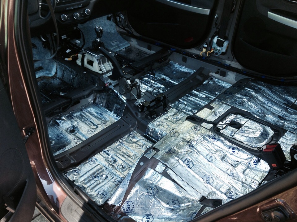

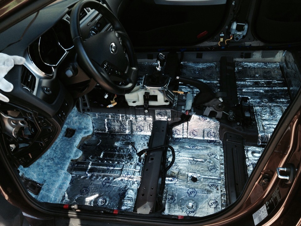

Шумоизоляция пола будет, как и крыша в два слоя. Материалы были следующие:Вибропласт Silver и Барьер 8 КС, опять одни из самых доступных от STP.

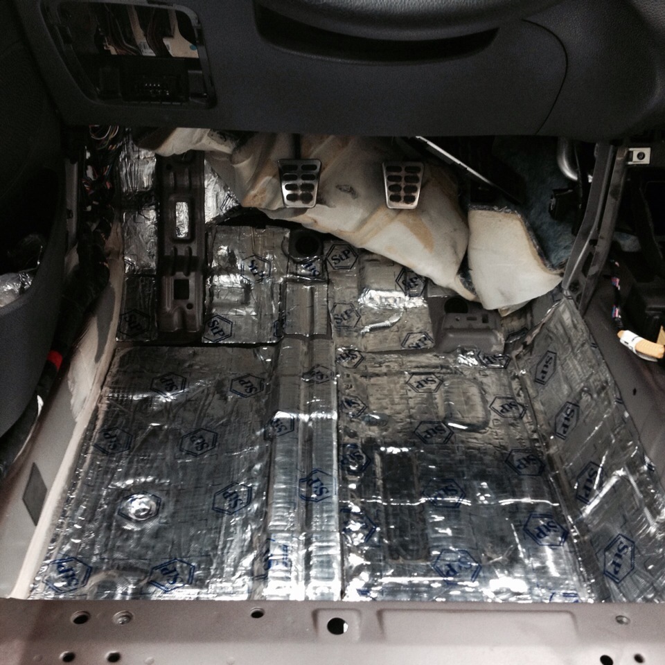

Начал я с самых неудобных мест — это пространство под педалями и ногами переднего пассажира. Как всегда обезжирил и уже потом начал клеить Вибропласт, оставляя технологические отверстия не тронутыми.
С остальной частью салона было куда проще, так как не нужно было лежать в позе креветки пытаясь что-то там проклеить.
Пороги и ребра жесткости я решил не трогать и у меня ушло 7 листов Вибропласта.

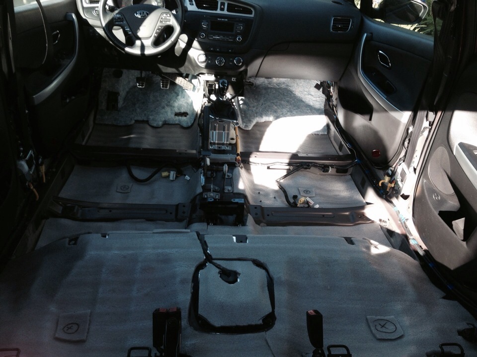

Второй слой из Барьер 8 КС, предварительно обезжирив поверхность Вибропласта. На это дело ушло 5 листов.
Так выглядит готовый пол. Нашлёпки с нарисованными кружками, это я так заклеил технологические отверстия.
И в самом конце о проблемных местах после проклейки, о том, что и как встало обратно. Первая проблема — это педаль газа, хоть я и старался оставить много места вокруг упора, но в итоге пришлось чуть подрезать там шумоизоляцию.
Ещё я повозился с опорной площадкой для левой ноги, долго засовывал её обратно, но ничего не подрезал. Далее идут задние пороги, встают не так легко, но ничего кретичного и это с учётом того, что я их не проклеивал вообще. Ещё трудно встают накладки впереди, та которая с ручкой открывания капота и такая же со стороны пассажира. На этом проблемные места заканчиваются. Центральный тоннель встаёт без проблем.

Два вопроса: 1) почему Silver, а не Aero (второй легче, эффективнее и не на много дороже) 2) почему Барьер, в чем его особенность?
Silver брал по акции 175 рублей, пачку сразу, обычная цена 240 у нас. И уже aero выглядит невыгодно. Короче жлоб я ))).
По поводу барьера, мне так ребята в STP посоветовали, акцент на крышу, на пол барьер. Акцент — шумопоглотитель, барьер — изолятор.
"Акцент — шумопоглотитель" — так нам это и нужно, еще имеет теплоизоляционные свойства. "барьер — изолятор" — от кого изолироваться?
"Акцент — Способен поглощать до 90% шумов, имеет теплоизоляционные свойства, для зон с разной шумовой нагрузкой.
Барьер — оптимальные показатели звукоизоляции — 18 дБ, обладает теплоизолирующими свойствами.для зон с разной шумовой нагрузкой."
Я смотрел работы STP на сайте, они барьер кладут на пол, по мне так они почти одинаковые, рядом положил и фиг отличишь их. Так что я хз почему они так делают, но как сделал так сделал, зачем-то посоветовали, он и дешевле акцент, смысл им было такое предлагать было.

Но! Silver откровенно мало для пола, туда хотя бы Голд, а лучше БиМаст, особенно на арки. Сильвер это для дверей.
Спасибо. Там и так есть вибра, не дребезжит вроде ничего. Я брал ещё по акции за 175 рублей лист. А бомб конечно хорошо, но тяжелый зараза он (.
