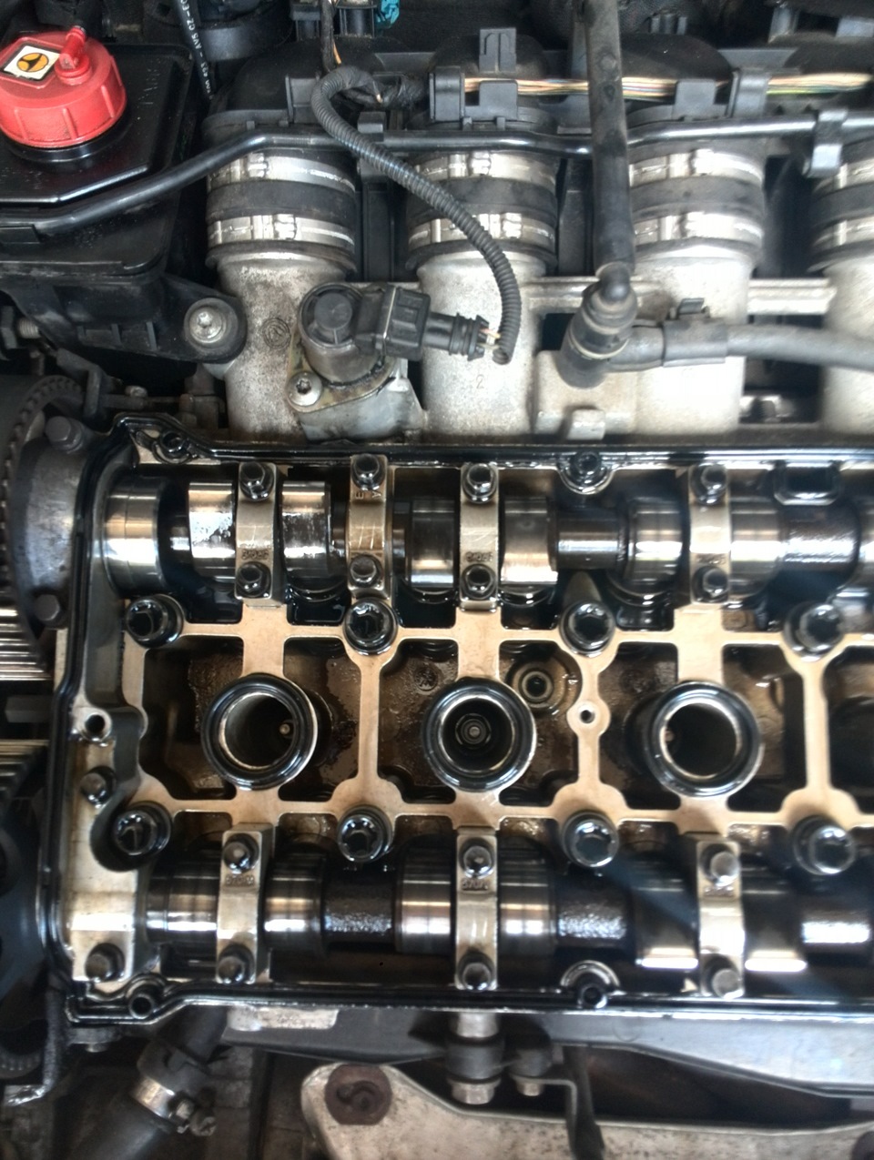

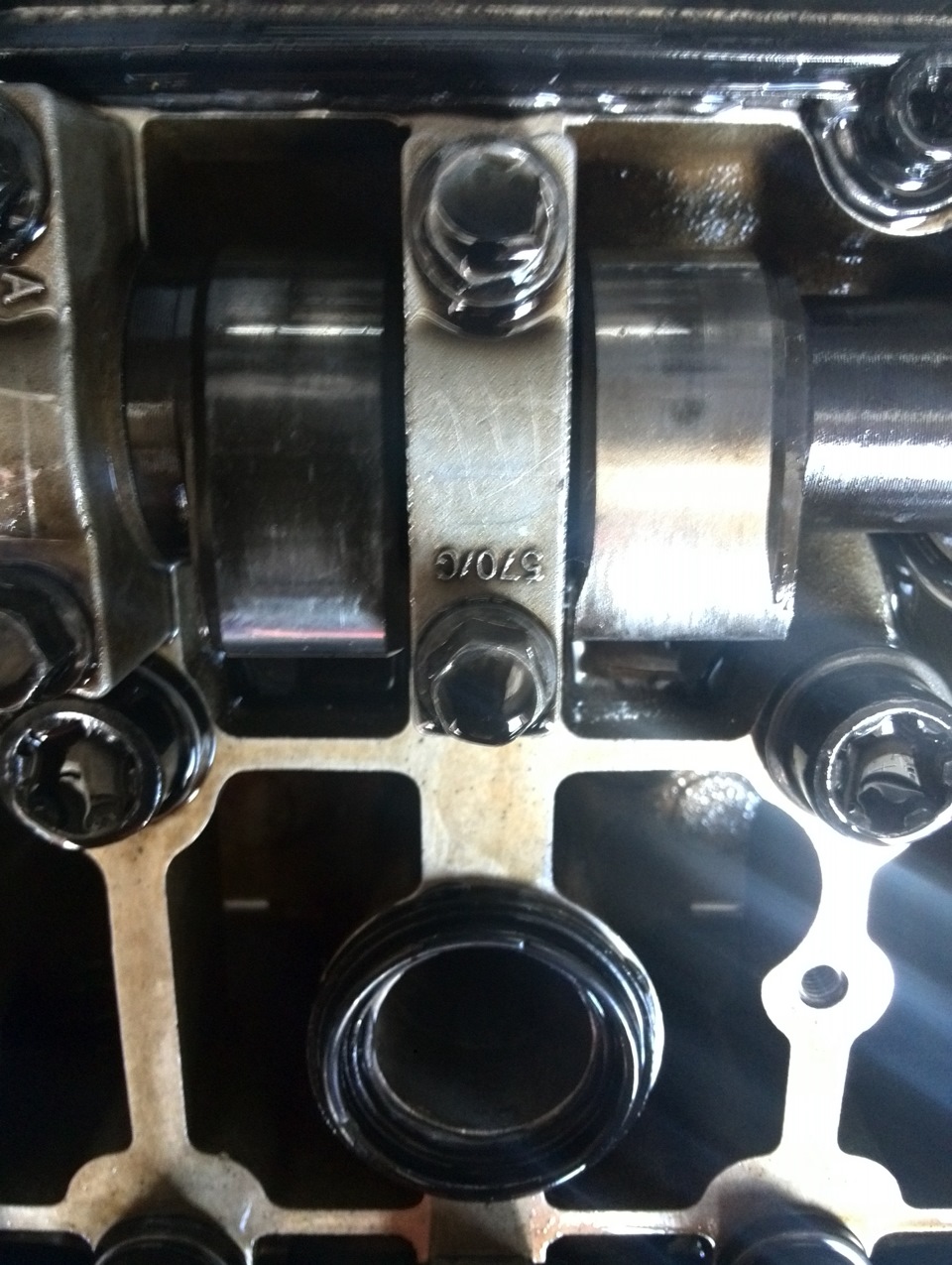

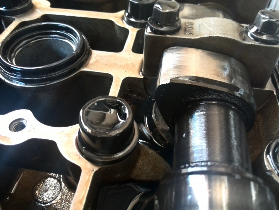

Что говорить… люфт варика есть. На помойку… но еще п***** гидрику на 2-м впуске, который сделал свое дело… Сижу жду вал, через пару часов привезут 100$ И гидрик 10$ новый…
Вовремя залез. Меряй нутрометром и другой вал. Мотор промой хорошенько, фильтр и масло смени. Какое кстати масло залито? Если давление масла в норме, возможно качество хреновое.

вроде как голова чистая, налета нет. масло должно быть нормальное, очень странно. Из за гидрика такое очень может быть.
Сейчас только залитое селения райсинг… гидрик заклинен.
