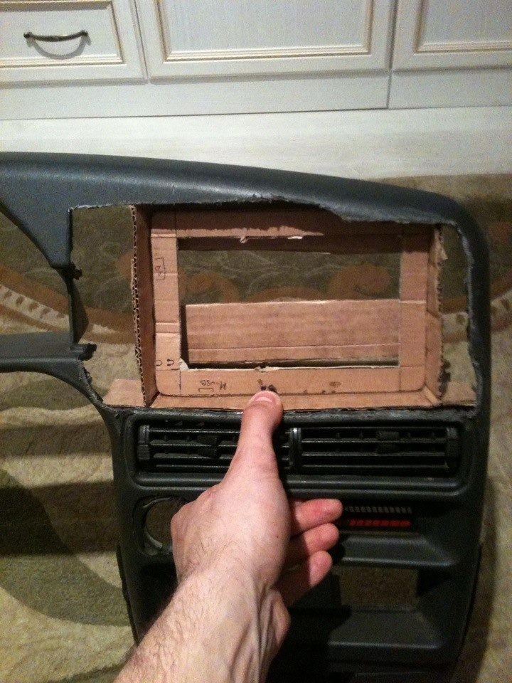

2. Нож и газ, но меня газовый паяльник спас

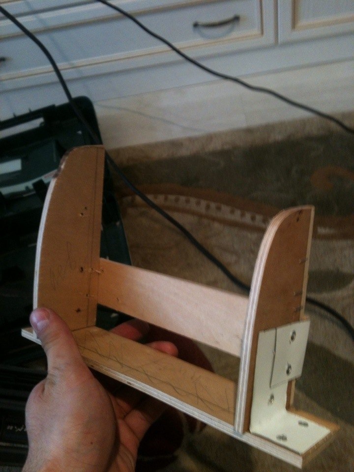

3. Из картона макет- всем бедам ответ
4. Из фанеры каркас пришелся как раз

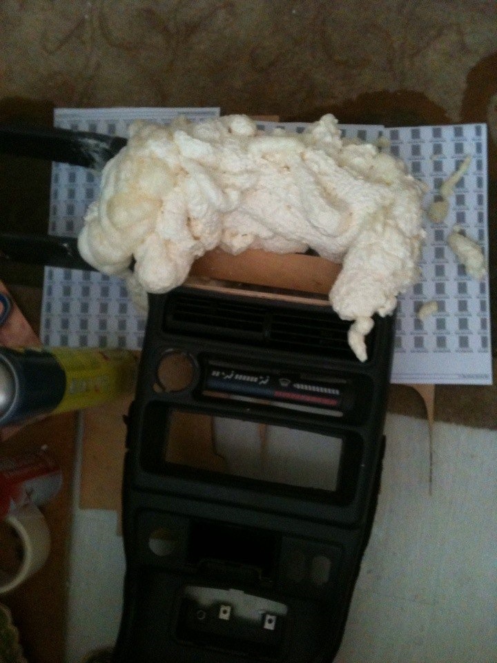

5. Крепим конструкцию и пеним по инструкции
5.1. Чтоб пену с ковра не счищать и не парится-газета поможет от проблемы избавится.
6. Лишню пену стоит отрезать иначе не какой карпет не налезет.

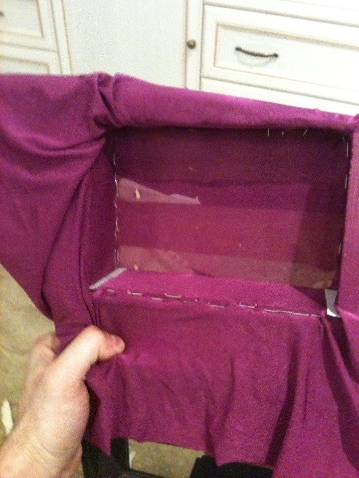

7. Поверх тянем лайкру, мажем смолой чтоб все было крепким как мост над рекой.
7.1. И тут актуален пункт про газету- НЕ ПРЕНЕБРЕГАЙТЕ ЭТИМ ПРЕДМЕТОМ!
8. Застыло, засохло берем в руки шпаклю ! Терпенья вам братья чтоб оно не иссякло!

Объясни что после пены, ты обтянул лаукрой(колготками), замазал все эбоксидкой, а дальше что я так и не понял?
дальше шлифанул… потом шпатлевка со стекловолокном, потом финишная… потом пыльнул черной краской для проявки и опять финишной. Ну а потом уже перетягивал. Честно скажу я и делал с мыслью чтоб его не таскать туда сюда, а вообще он вынимается спокойно из своей ложи. чтобы сделать съемный просто нужно иначе вывести все штекера для подключения.
