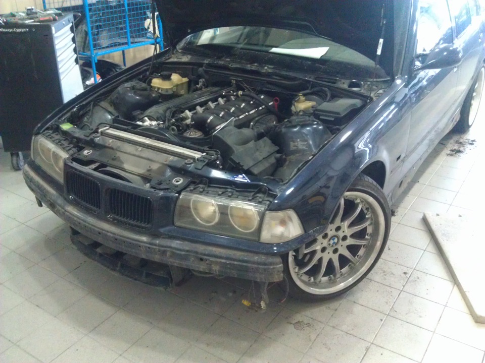

родная шумка, проводка демонтированы, отмыт пол багажника, буду применять PRIM-антишум (жидкий антикор+шумка)
гниль на правом переднем стакане! следов восстановления не обнаружено, скорее всего сверлили отверстия под что-то, вот и поползла ржа. Будем травить, зачищать, делать латку.

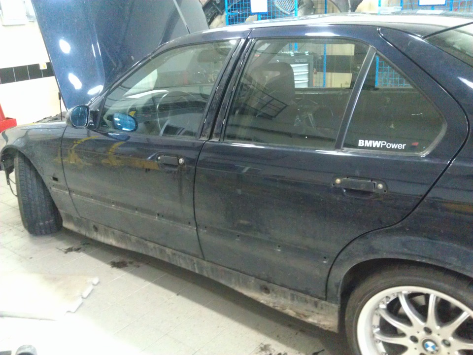

левый порог отличный, а вот правый встречал бардюр. кстати ответ на мой вопрос, почему стоят не ///М пороги (видимо сэкономили). пол кстати в отличном состоянии тоже сфотаю если не забуду.

произошла дезинформация с моей стороны =) накладки на пороги родные т.к. правая в месте повреждения паяная (около 3см.). только сегодня заметил когда шкурил. сегодня зачищены все пластиковые детали кузова. вчера побеждена вся ржа. фоткать тупо нет времени. (делаю все сам под наблюдением команды спецов с регулярным контролем качества)

хотел спросить передний бампер снимается без усилителя отдельно?)
Да снимается, нужно открутить подкрылки, снять все клипсы под молдингами и открутить от бампера крепления птф.
Накладки на седане М3 именно такие идут с завода) P.s. М3 бомба, удачи с ней, надеюсь сам приду к М3 как машине выходного дня.

Порог менять будешь? Диски маляры не заденут?

Да, картина не радует…но и страшного особо нет( все это лечится )
