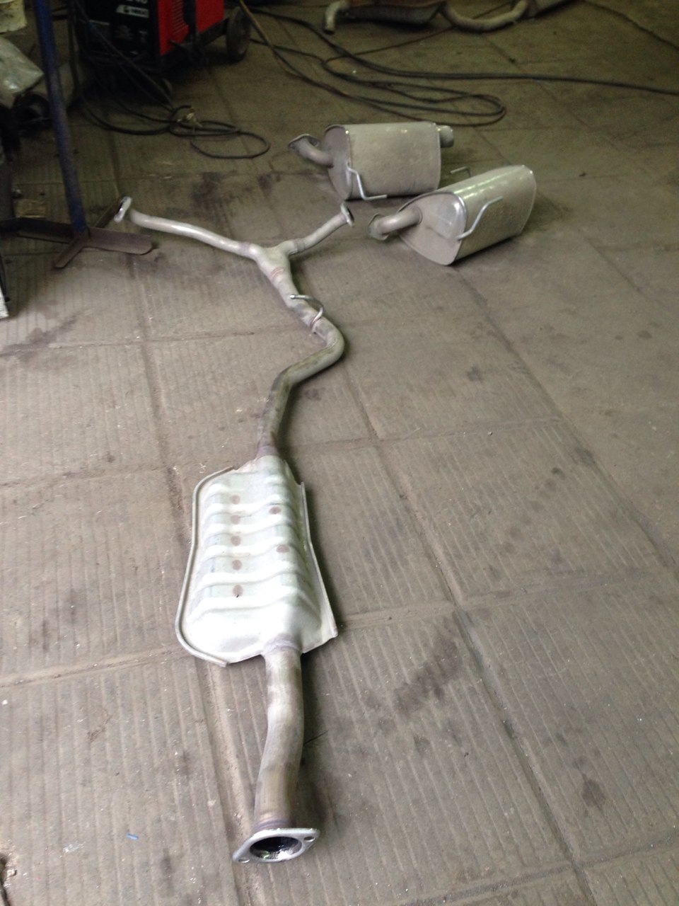

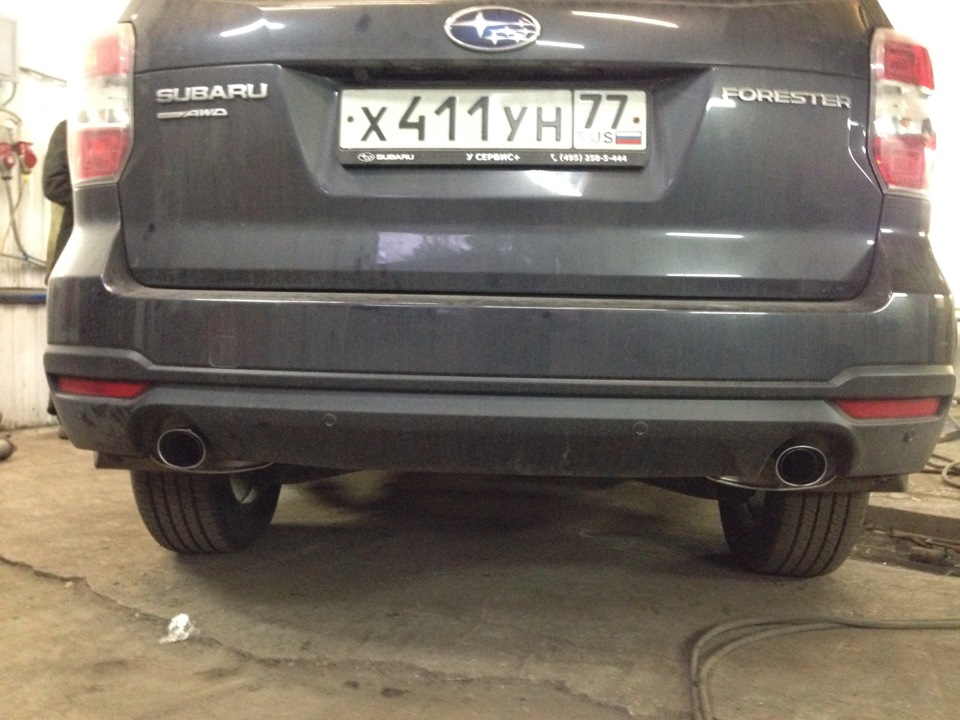

Как и обещал быстрый отчет об исполнении бюджетного двойного выхлопа.

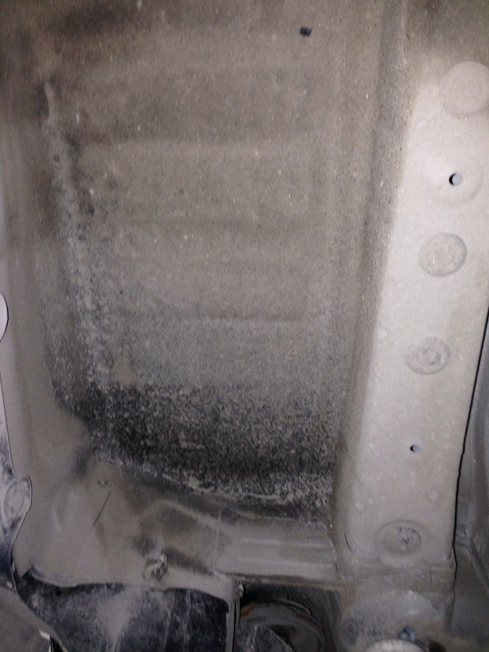

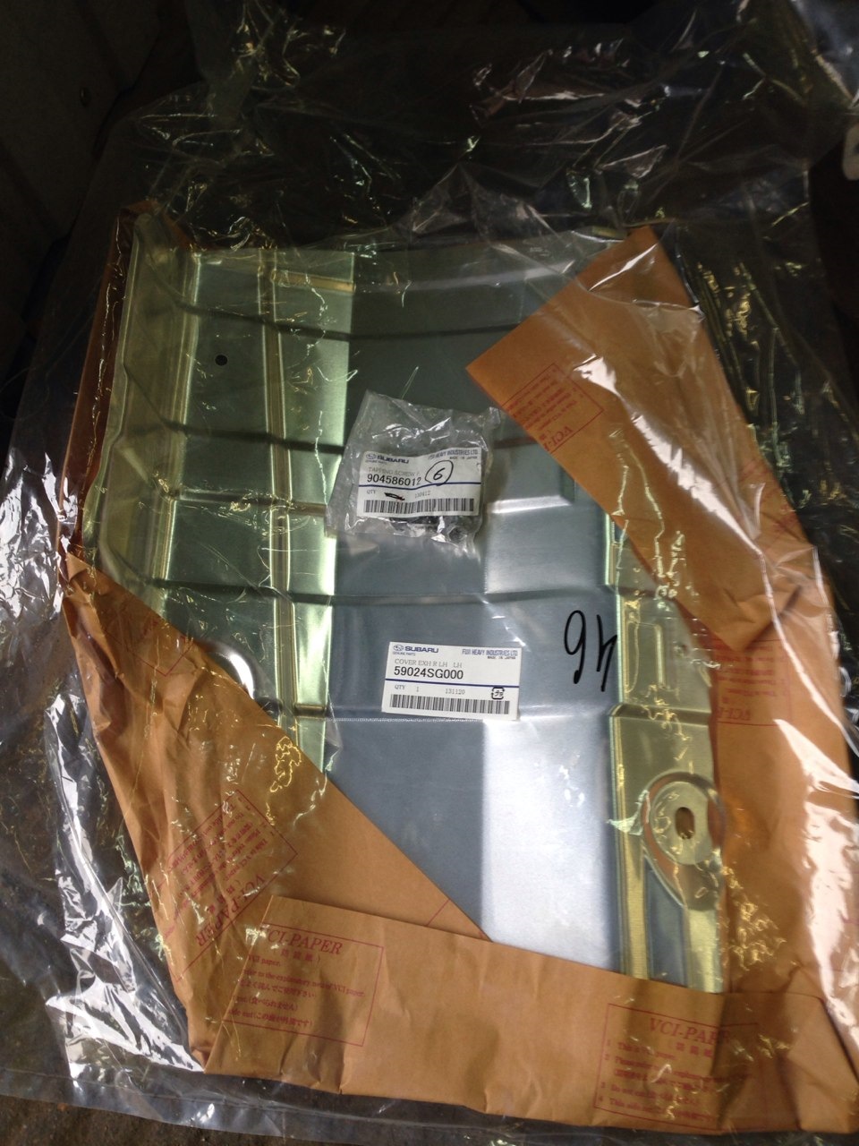

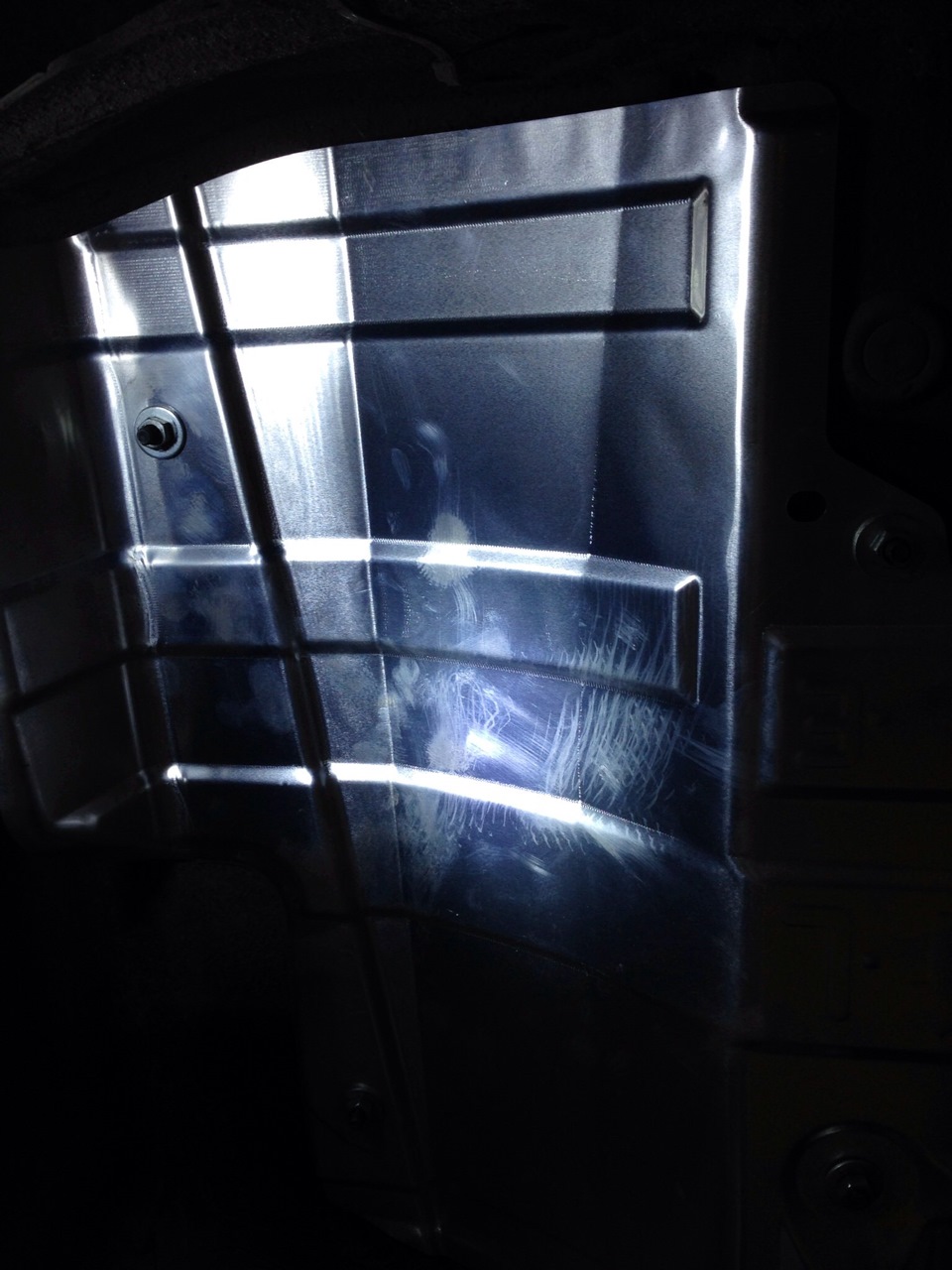

С самого начала владения Сушимобилем мне не давала покоя маленькая дверка в противоположном от глушака углу. Причем на SH даже с мотором 2 литра две банки, а тут 2,5 и одна. Не порядок. Начал изучать тему исправления этого недостатка. Всякие инвидии И так далее это конечно клево, но не входили в параметр бюджетности и вот через год, совершенно случайно начал ковырять онлайн каталог запчастей и пробил номерок глушака от турбы на предмет притащить из Япы. Ценник с доставкой в мск. не сказать, что запредельный, но и не копейки. в районе 25 руб. И тут, совершенно случайно, нахожу его у человека во Владике. Через посредника на следующий день глушак выехал ко мне. Ехал, с учетом праздника, почти три недели. Пока ехал, я начал изучать как же его установить и каково же было мое разочарование, после того как заглянул под машину и совершенно не обнаружил никаких кронштейнов для крепления. Термозащита также отсутствовала и была тут же заказана из Япы. Приехало все одновременно и сегодня я наконец посетил сервис где за три часа мне это все повесили. Так вот — пришлось приварить шпильки чтобы закрепить защиту. Либо сверлить и крепиться саморезами. Сварка имхо надежнее. Так де были приварены два кронштейна от какого-то wrx или brz. Все по феншую, те синего цвета :) Вся сварка обработана потом цинком. Убрали дверку и повесили. Ес! Моя давольна. Звук не изменился да и не это было целью.
Да, самое главное, для чего все писалось — БЮДЖЕТ!
Глушак с двухмесячной машины — 7тр + 1тр посреднику и 923руб ТК.
Защита — что-то около тысячи, пусть будет тыша.
Работа — 3тр (можно было найти дешевле)
Итог = 12923руб :)

Привет! Я вот тоже озадачился вопросом удаления заглушки с левой стороны. Я правильно понял, что раздвоенная часть глушителя встает болтон с турбо SJ на атмо? Диаметр фланцев один и тот же?
Диаметр подходит, крепить некуда. Требуются или сварные или другие крепежные работы.

Вот, другое дело, и смотрится сразу по-взрослому
А труба не короткая от SH?
Я ставил от турбы. От SH хз, надо мерить.
Хотел себе поставить вторую банку, но выяснилось, что нет 2-х крюков (видимо на атмо) на которые подвешивают саму банку.
Отсюда вопрос, приваривал эти крюки к кузову?
Да, варили, в отчете вроде есть. Был в шоке если честно, какой смысл варить разные кузова на атмо турбо. На бэхе все намного универсальнее.
Ты про шпильки написал для защиты, по крюки нет )
Буду продавать, приваривать нет желания
А, точно. Забыл. Варили шпильки и крюки с распиленной импрезы.

как вариант, доварить кусок трубы на штатной магистрали для второй банки думаю не такая большая проблема. Я брал с трассой исходя из надежды самостоятельной установки без применения сварочных аппаратов, но увы…Поэтому всю трассу брать не вижу смысла.
Для рассчетов доставки вес около 10кг. Объем ну где-то 30х30х50 два раза.
