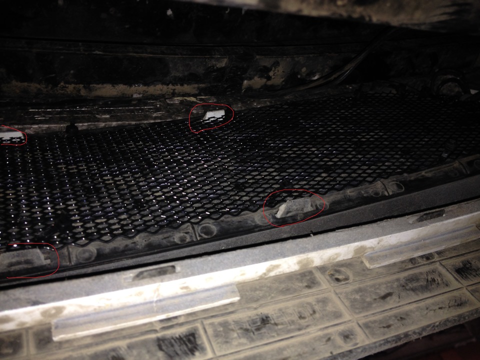

Я считаю, на наших дорогах нужная вещь, одному знакомому так прилетел камешек в радиатор. Итак, ход действий:
1. Загоняем на яму или эстакаду.
2. Откручиваем 4 болта пластиковой защиты головкой на 10
3. Я снимал нижнюю решетку, если кому не хочется могут на месте крепить, предварительно вырезав саму сетку по размеру рамки. (держится рамка на пластиковых защёлках)
4. Вырезаем сетку по размеру.
5. Крепим пластиковыми хомутами сетку к рамки.
6. Отрезаем лишнее.
7. Ставим обратно рамку (защёлкивается легко, никаких проблем возникнуть не должно)
8. Возвращаем на место пластиковую защиту
ГОТОВО!
Комментарии 2
чем резал ?
Кусачками
