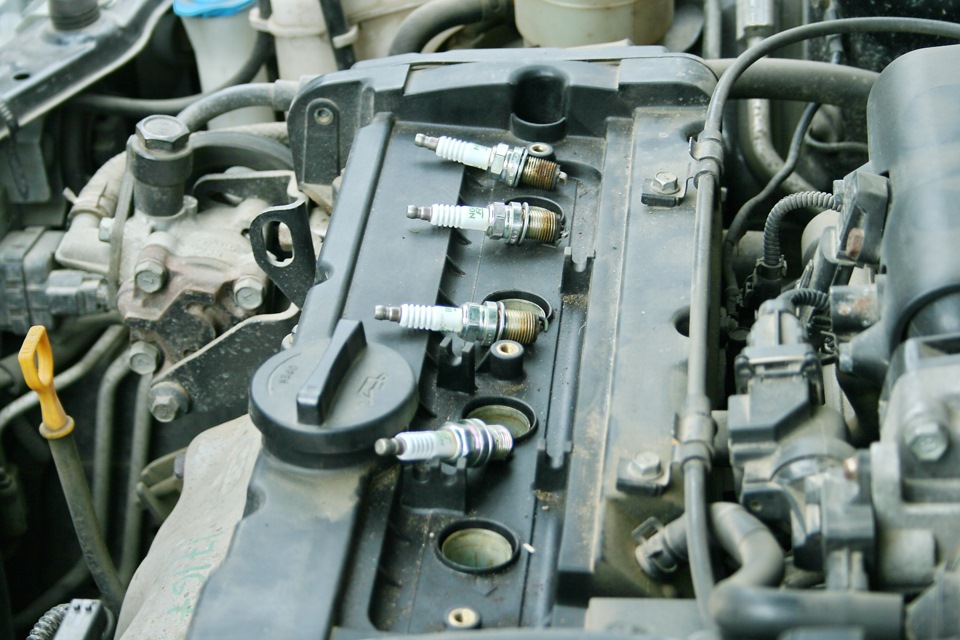

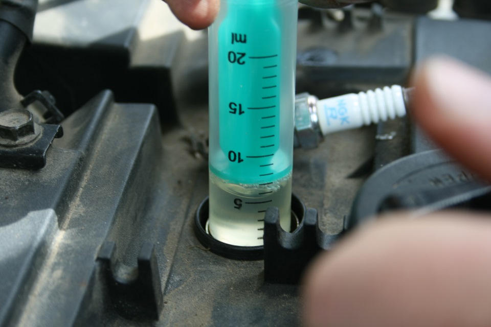

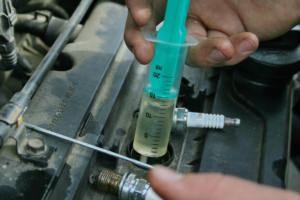

Решился я произвести раскоксовку маслосъемных колец и поршневой группы средством LAVR ML-202, на мой взгляд это одно из эффективных средств на рынке, возможно я ошибаюсь, но выбрал именно его!
Причиной раскоксовки стал повышенный жор масла на оборотах свыше 4 000 и при активном педалировании вплоть до того, что аж на 1 000км приходилось доливать в двигатель грамм 300 масла.
Для полного комплекса я ещё проштудировал оффициальный сайт Лавра и прикупил промывку масляной системы LAVR 7-минутная промывка
Стоит и раскоксовка и промывка не дорого — оба флакончика мне обошлись рублей в 600 или чуть меньше, работа по раскоксованию колец и промывке масляной системы весьма примитивна, подробно описывать не буду, кому интересно может ознакомиться на оффициальном сайте LAVR либо вот по фоточке инструкции =)

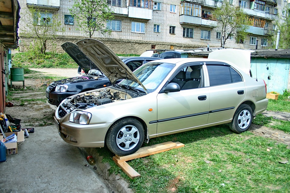

Работы я проделал совместно с друзьями акцентоводами =) Как говорится — Вместе весело шагать! Небольшая "Акцентовочка" прошла техническая такая =)

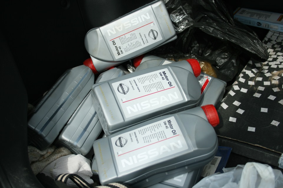

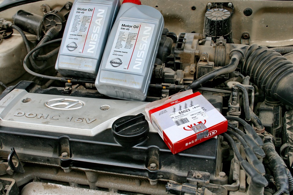

Получилось в общем небольшое плановое ТО, с заменой свечей, масла двигателя, масляного фильтра, воздушного фильтра двигателя и салонного фильтра.
Проехав вот уже чуть более 3 000км, жор масла при активном педалировании заметно снизился, подожрало грамм 250-300, а не как раньше на 1 000км от 300 до 400 грамм подливал.
Так же замечено — Двигатель стал работать заметно тише, вибрации пропали, стал поприемистее на разгонах и на высоких оборотах теперь звучит более мелодично чтоли, не так сухо, как раньше!

Сколько ждал, перед тем как удалить препарат?
Чуть более часа минут на 10-20.
Просто написано от 1 до 12 часов, а времени на ремонт не много, вот и думаю, будем смысл если час-два постояла машина со средством
Будет определённо. Желательно через тысяч 3-5 ещё раз процедуру повторить, для усиления эффекта. Особенно если после первой раскоксовки в горшках вообще будет сухо через час, как у меня например было. Сейчас я делаю раскоксовки через тысяч 25-30 пробега, для профилактики.

Привет! Все ни как не могу вкурить как лавра обратно вытащить? Свечи выкрутил и тряпкой накрываю и кручу зажигание и все?
Да все так. Все строго по инструкции
Ок
HIKITOS689
Компрессор в помощь! Только тряпкой накрыть посильнее.
бензонасос не отключал чтоб бенз в поршня не лил при прокрутке от лавра?
Нет. А зачем позволь спросить? 🤔
тоже непонятно, если газ в пол то топливо не подаётся
Потому, что педаль газа не топливо качает, открывает дроссельную заслонку, которая в свою очередь регулирует объём приточного воздуха, а датчики уже взвешивают количественное соотношение воздуха, обратных картерных газов и впрыскиваемого топлива и при увеличении доли кислорода, дают команду инжектору — "нужно больше Топлива!" — и он начинает увеличивать впрыскиваемые порции. И поэтому инжектору всеравно чем создаётся давление в рампе, штатным бензонасосом или внешним.
А ничего что если дроссель открыт более на чем 75% форсы отключаются при прокрутке стартером? Я хз как на ино но на всех тазах так
Не владею такой информацией. Да и по большому счёту, прокрутка же с выкрученными свечами идёт, и только для того чтобы просушить цилиндры

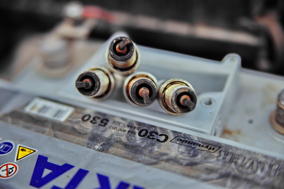

Кажется свечи немного красноватые (более чем положено) — али присадку в топливо наливал.
У меня такие свечи после "Роснефть" — бензина. Сечас только на Лукойле заправляюсь — свечи в норме.
Свечи сфотканы после раскоксовки маслосъемных колец, то бишь присадка когда вырабатывалась и дала такой нагар, а потом уже установил новые. А езжу только на Аи-92 и исключительно на АЗС "Газпромнефть" — доверяю только им и ещё оригинальному Лукойлу. Однако ни в Ивановской области ни в Краснодаре оригинального Лукойла нету, поэтому заправляюсь на Газпромнефти.

Привет!) Поршни выставлял вертикально? Как коленвал проворачивал? Сколько времени машина стаяла, залитая раскоксовкой?
Здарова! Поршни выставлял все по середине хода цилиндра, выставлял ключом трещеткой с головкой накинутой на шток ГУРа. Раскоксовывал всё строго по инструкции.
Спасибо) Сегодня тоже поставил на ночь раскоксовывать)

Спасибо! После второй раскоксовки жор масла прекратился окончательно, значит толк есть! И да я Молодец )))
Вообще пропал?)
с учетом что раньше жрало на 1000км около 200гр масла, сейчас проехал уже 6 тыщ км. и масло убыло по щупу на 2-3 мм, ито только когда проехал за один присест 1690 км по трассе на оборотах 3тыс. с обгонами до 5-6тыс. об/мин. — считаю результат БЕЗ механического вмешательства мотористов просто изумителен.

Спасибо! По книжеце — где-то я читал, для двигла с пробегом более 100 тыс. км., расход масла рекомендованного производителем находится в норме если на 1 000км — 1литр пожирает. Вот и после таких писулек думаешь — что 300гр на 3 000км. это просто пустяки =)
не бумер же б***, чтобы так жрать!
ты же писал что она совсем жрать не перестала, а пробега всего сотка, может у тебя колпачки маслосъёмные дуру гонят, не сильно пока, но всё-таки! попробуй замени! а я благодаря тебе уже скоро еду покупать всю хню для раскоксовки! короче загорелся я!
Ну да масло не жрала первые 2 500км. после раскоксовки, плюсом до раскоксовки менял гидрокомпенсаторы вместе с маслосъемными колпачками =) да походу мне тачку отдали со скрученным пробегом тыщ эдак 30-40, всё чаще и чаще в этом убеждаюсь =) ноооя не унываю и пытаюсь привести её состояние в близкое послезаводскому =)
я так понял что ты делал экспресс раскоксовку. Поршни крутил?
Шатал авто на 5-ой передаче вперед назад — всё как по инструкции =) Кстати после полутора часов раскоксовки в камере сгорания уже было сухо, вся раскоксовка просочилась в поддон картера, в отличии от друзей — у них по 2-3 поршня были с раскоксовкой!
То что прошло думаю хорошо т.к. щели в кольцах есть и если не прошло то закоксовано 100%
да хз чо тама, реальную картину тока капиталка покажет, а на сейчас и так сойдет, главное эффект появился и он положительный!
Горизонт смотрю по фен шую, по уровню! )))
=))) О даааа — выставление авто в уровень это уже мною обкатанная тема у своего гаража =) специальные трапики делаю и уровнем проверяю пока не будет абсолютного нуля! 0_о
А для профилактики полезно? (постоянно на низах езжу не выше 2500) это самые благоприятные условия для награ
На сайте Лавра написано что то типо того что рекомендуется для авто свыше 100 тысячь пробега выполнять раскоксовку в проффилактических мерах 1 раз в 20-25 тыс. км. — так что Дерзай!
Я например теперь буду 1 раз в 20 тысячь раскоксовываться.
А подскажите если пробег 217 000 и сделать раскоксовку?ничего страшного не будет?!вроде до меня ее никто не делал!
Страшнее чем уже есть не будет — это точно. В большинстве случаев, если только нету выработки цилиндра в виде бочки, раскоксовка дает эффект положительный, а при выработке цилиндра эффекта нету, но и хуже от этого не будет!

свечи крайне не здорового цвета
это они уже после раскоксовки и после запуска двигателя с остатками реагента поэтому закопченые =) так то они хорошие были до процедуры.
