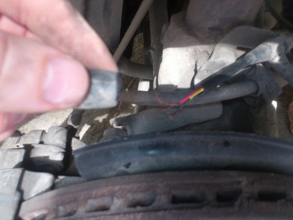

Как это вообще?Окислились провода и попросту отвалились!Недавно загорелись две ошибки(точнее наверно предупреждения) о том что кончились колодки и на дисплее горит надпись parking brake fault!see owners manual!и ошибка ручника.
Ручник работает, перестали работать кнопки auto hold и esp, WTF?
Если кто сталкивался, подскажите плиз!
Предупреждение колодок временно устранил, а вообще надо менять полностью весь провод…

Замыкаешь эти два проводка между собой и вот тебе счастье… лампочки гаснут, ошибки уходят, все работает… единственное смотреть самому за колодками надо будет
Пробовал, гаснет только лампочка колодок, а ошибка обрыва цепи остается, нужно видимо менять весь провод.
ее можно стереть вагкомом… я так полгода ездил ни одной ошибки не было… потом поменял провод
Спасибо, но я уж лучше сразу весь провод поменяю))
дело хозяйское)

Такая же проблемка — обрыв. Езжу с горящем датчиком колодок. Сказали весь провод надо менять, а он там ещё и на абс идёт — цена вопроса 1800 р.
Да, только мне сказали 1900((
Колодки давно менял? Тоже загорелась лампочка на замену колодок, но кроме нее ничего больше не горело и все работало. После замены колодок все ОК. Нужно смотреть на ошибки.
Колодки целые, еще ездить и ездить…
Надо провод целиком менять ну и на ошибки конечно же по читать.
Ошибки почитал заехал, кроме датчика кислорода"2 ни на что не ругается… Колодки тоже поменял ничего не изменилось, провод целый, звонится ок
Ну вообще как по ошибке пишут, что неисправность тормозной системы, а где и что и как не понятно…
