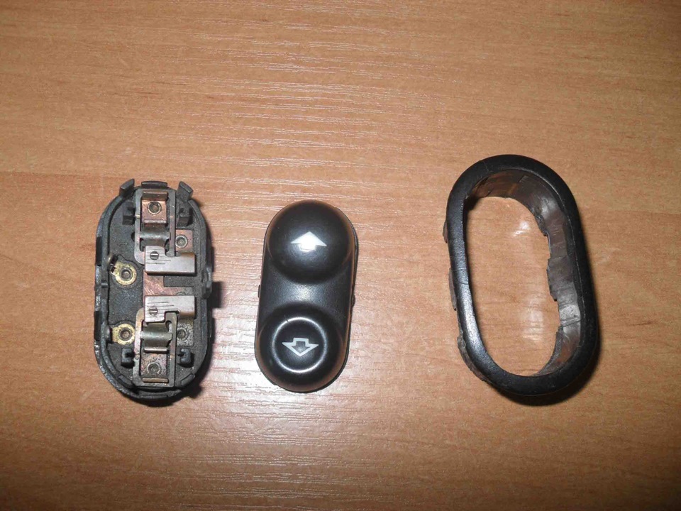

Сегодня вам продемонстрирую как заменил сгоревшую лампочку на 3 светодиода SMD 3528 Green.

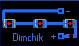

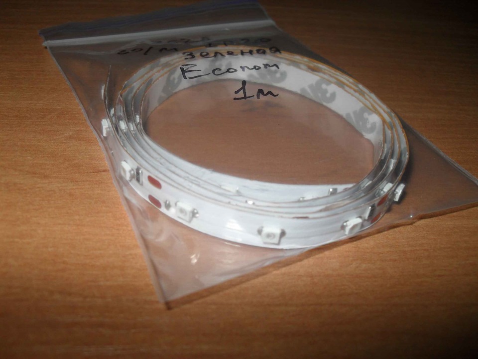

Для пересвета нам нужно 3 светодиода 3528 Green и резистор 151. (выпаивал светодиоды и резисторы со светодиодной ленты, так на много дешевле чем покупать компоненты отдельно)
И так начнем!

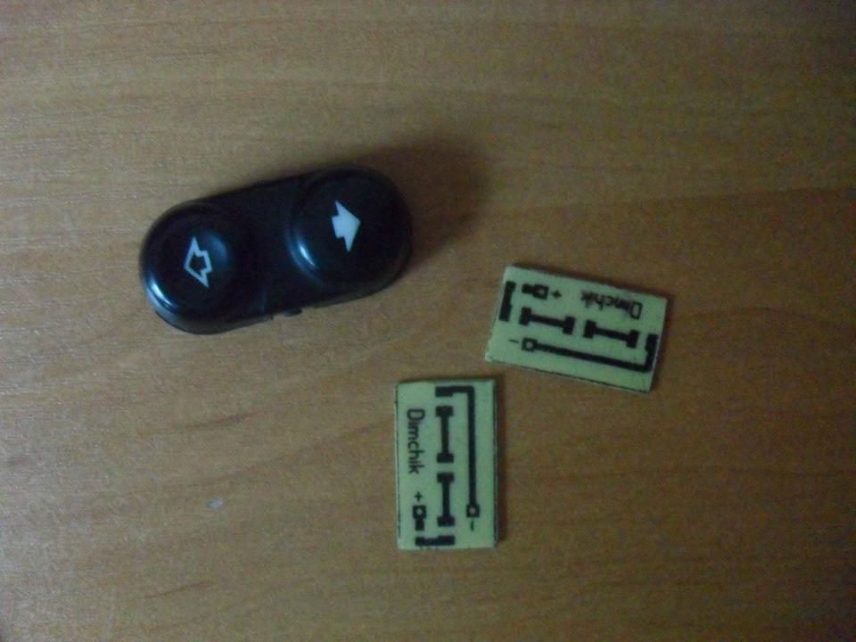

Для начала снимаем кнопку избираем ее и снимаем размеры для платы!
Плату я рисовал в программе Sprilt Layout плата получилась 2.5 х 1.5 см.

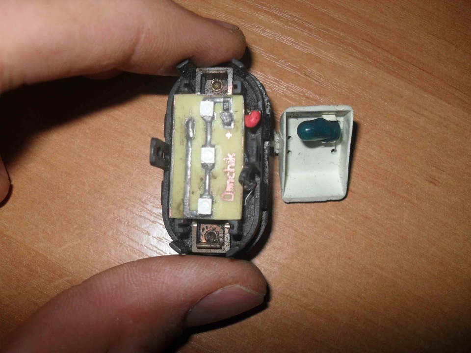

Далее переносим нашу плату на стелотекстолит с помощью ЛУТ, травим лудим и напаиваем наши SMD компоненты.

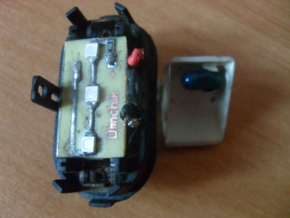

После пайки нужно проверить как наша плата встает на свое место, если нужно сточите плату.

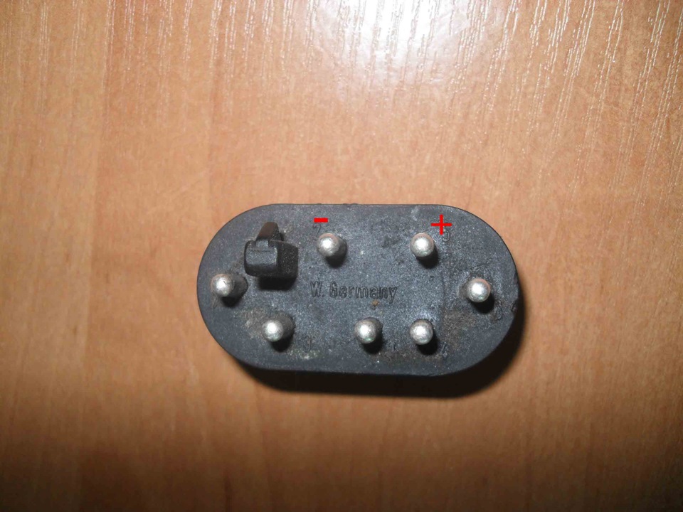

Плата у меня встала идеально! припаиваем контакты у меня 2 контакт на кнопке это -, а 5 контакт +.
Собираем кнопочку ставим на место, проверяем, после проверки ждем вечера что бы оценить наш труд!)

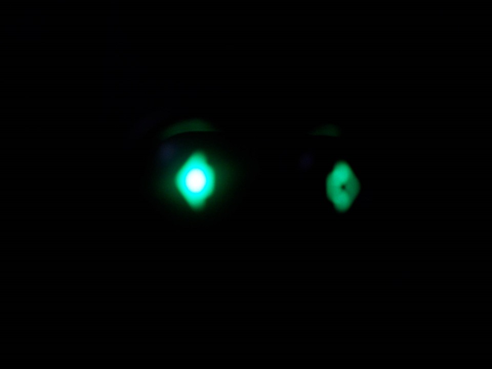

Только один минус кнопки настолько ярко светят что подсвечивают и контур самой кнопки)

не ты не понял) между кнопкой и корпусом есть зазор вот его и подсвечивает)
Я эт на фото еще увидел)вот и говорю)что чем больше пропускает тем лучше))Видал где кнопки регулировки спинки на заднем диване?)там этот свет чисто для ориентира, просто сидя их даже видно не будет, поэтому не для эстетики, хай пробивает скок хочет)))
