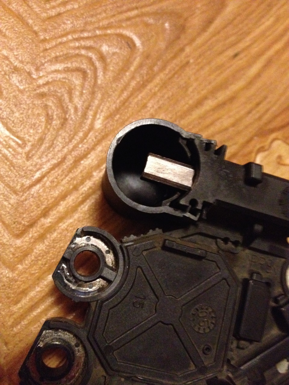

Были приобретены щетки от "двенашки". Отдельно щеток в продаже не нашел, были только от "семерки", но решил, что доработка напильником не наш метод, поэтому пришлось брать щетки вместе с реле (хорошее с трехпозиционным переключателем).
Эти щетки 1 в 1 как родные)))

-Я край пыльника немного отломал при снятии (в принципе не страшно), не повторяйте моих ошибок)))
-Аккуратно выпаиваем старые щетки (тут важно не передержать, т.к. контакт может уйти в пластик; у меня так было с одним, но все ОК)
-Просверливаем отверстия в контактных площадках
-Выпаиваем щетки от 12, для удобства протяжки припаиваем тонкий проводок к концам новых щеток
-Протягиваем новые щетки, пропаиваем (пружины оставил родные, они лучше ВАЗовских)
-Когда герметик высох, можно ставить все на место. Надеваем реле на якорь, защелкиваем пыльник до конца (щетки выскочат и займут рабочее положение). Собираем в обратном порядке.
