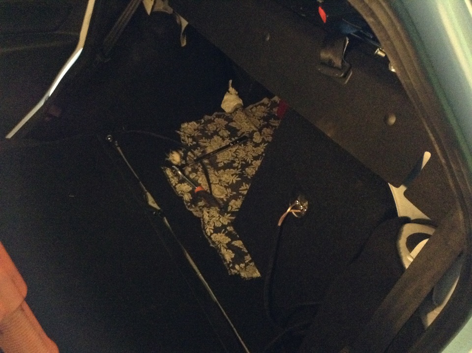

Чтож, приступим к рассказу об установке второй не менее значимой и ожидаемой мной из Тлт железки.
Только доработав до конца подвеску в передней части авто решился установить эту (СИНЮЮ! – в цвет распорки, передних рычагов и полоски на дисках) приблуду, как и советует производитель ТМ.
Неспешный процесс занял весь вечер (с 21:30 до 00:10 – ставил после работы).
Вкратце по установке все просто:
— откидываем спинку заднего дивана
— снимаем крепежи спинки заднего дивана
— снимаем задние замки ремней безопасности
— при сложенной спинке заднего дивана из салона заводим усилитель кузова и определяем его на посадочные места
— крепим слева и справа усилитель крепежом, поставляемым в комплекте
— крепим на место фиксаторы спинки дивана
— меняем стандартные болты в кронштейнах замков задних ремней безопасности на более длинные, поставляемые в комплекте с усилителем
— устанавливаем кронштейны замков задних ремней безопасности на свои места
— соседние отверстия с кронштейнами замков крепим стандартными болтами, которые мы заменили длинными болтами.
— протягиваем все болтовне соединения, настраивая положение фиксаторов спинки дивана.
Получаем такую красоту:
