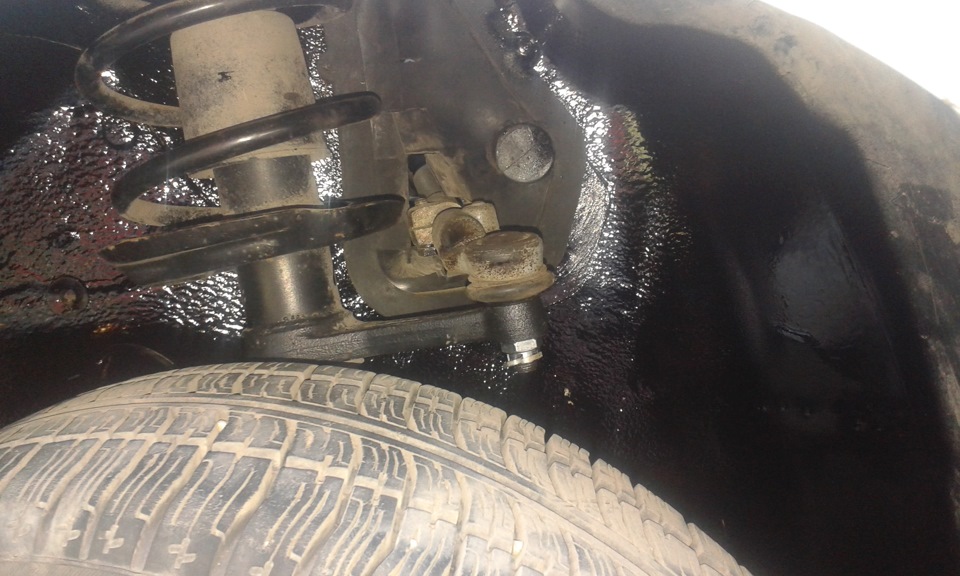

Вот и дошли руки до заглушек проемов рулевых тяг.
Была куплена резино-битумная мастика, чтобы заодно и покрыть антикором арки. Решено было ставить заглушки не разрезая, т.е нужно было снимать рулевую тягу Приехал к товарищу, быстренько с помощью 2-х домкратов подняли передок, сняли колеса и подкрылки.

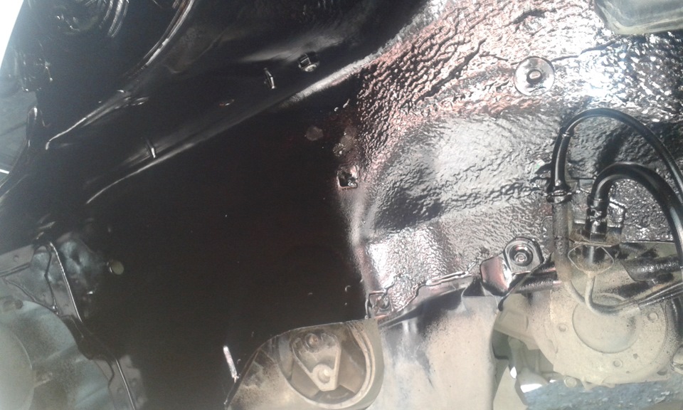

Вымыли поверхность арок и покрыли мастикой
Пока сох первый и второй слой мастики, поклеили на пластиковые подкрылки немного вибропласта для снижения шума и вибрации от колес.
Когда мастика подсохла, установили заглушки и закрепили саморезами. С водительской стороны пришлось в заглушке вырезать отверстие для пыльника рулевой рейки
Ну и собрали все обратно! (как ни странно лишних деталей не осталось!)
