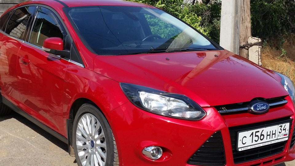

Вот и случилось мое первое приключение с моей ласточкой! Как говорилось ранее, я купила авто в трейд-ине, естественно были нюансы по внешнему виду и по лобовому стеклу в частности! На лобовом была чудесная улыбка по контуру стекла, оставленная мне бывшим хозяином! Так вот, я первым делом решила поменять лобовое, заказала с подогревом, как в комплектации, решила не упразднять такую важную деталь, которая мне явно пригодится зимой! Ждала 2 недели!
установка:
Работа по замене внешне показалась мне не сложной, парни быстро сняли стекло, все четко зачистили и протерли. Примерно полчаса и стекло уже было заменено! я ликовала! Садясь, в итак шикарную машину, я видела что за стеклом, а не то, что на стекле!
Был момент при проверке качества сборки… жабо в нижней части стекла было слишком низко, не так как изначально. я задала вопрос установщику, на что получила ответ, все будет ОК! И правда, пять минут, всё по местам… самое интересное было после…
результат
После проведенных работ и дня простоя в сервисе, дорога домой мне показалась эффектом "машины времени"! Вся панель и стойки издавали трещащий звук, что даже громкая музыка не заглушала "пение" машины! Я почувствовала себя в авто русского автопрома годов так начала 90-Х. Вот почему я говорю что машина времени, моя ласточка превратилась в обычную девятку… В долгий ящик не откладывая, я отправилась обратно. предъявив результат работы.
На улице было жарко… я нервничала. Мне не поверили сразу, решили проехаться и послушать скрипы. Я включаю климат и тут начинается вообще не вообразимое, вентилятор затарахтел и пошла вибрация по всему кузову… естественно у меня паника, ведь я машину не знаю и самостоятельно точно не смогу диагностировать поломку… а про себя отметила, что то тут не так. Авто загнали на сервис, пока разбирались со скрипами, оказывается стойки на место не поставили, я еще попросила их проклеить шумкой(на всякий случай), дошло дело и до климата… думали что забился салонный фильтр и по этому была вибрация и тарахтение… После часовых разбирательств оказалось, что это из-за жабо! Когда я попросила поднять жабо(см. выше), мальчики решили вопрос тем, что подложили полипропилен, в котором перевозили стекло, под жабо, не понятно на что надеясь! И конечно же при включении климата, все, что было не закреплено естественно затянуло внутрь системы. Изъяли не малую горсть пропилена, после чего вибрация и тарахтение пропали!
ДОДЕЛКИ
На следующий день мне приклеили стекло снизу и поставили на место жабо. Скрипы пропали, треска нет… тишина и потраченные нервные клетки…
Так что, сто раз проверь и один раз уедь!
