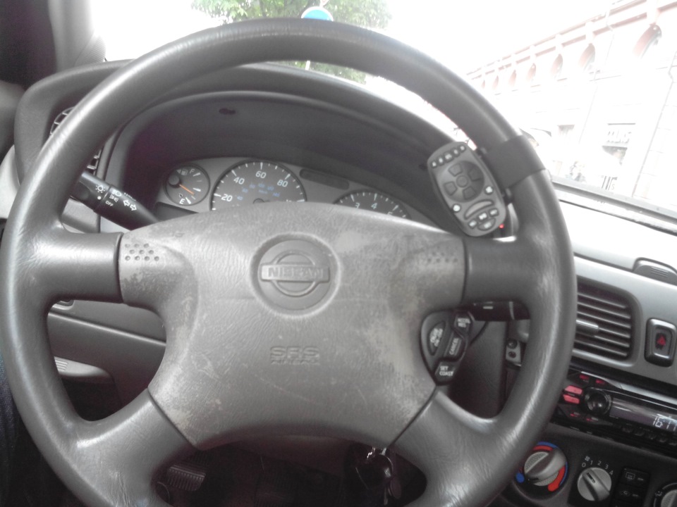

Заказал себе из Китая пульт на руль для магнитолы. Очень удобная штука.
Вот как его запрограммировать:
Нажмите и удерживайте кнопку SET 3-5 сек. для активации режима копирования. LED индикатор будет постоянно мигать. Затем нажмите любую кнопку (которую хотите запрограммировать) на пульте руля. Индикатор будет быстро мигать. Поместите обычный пульт дистанционного управления магнитолы на расстояние 1-2 см. Пожалуйста, обратите внимание, что IR должны смотреть друг на друга. Нажмите и удерживайте соответствующую кнопку обычного пульта. LED индикатор мигнёт 3 раза. Отпустите кнопку обычного пульта. (Если вы не увидите что LED мигнул 3 раза, повторите всю процедуру)
Нажмите кнопку SET для сохранения, копирование функции для выбранной кнопки в модуле пульта руля завершено. Повторите процедуру для других кнопок пульта руля для полной настройки.
