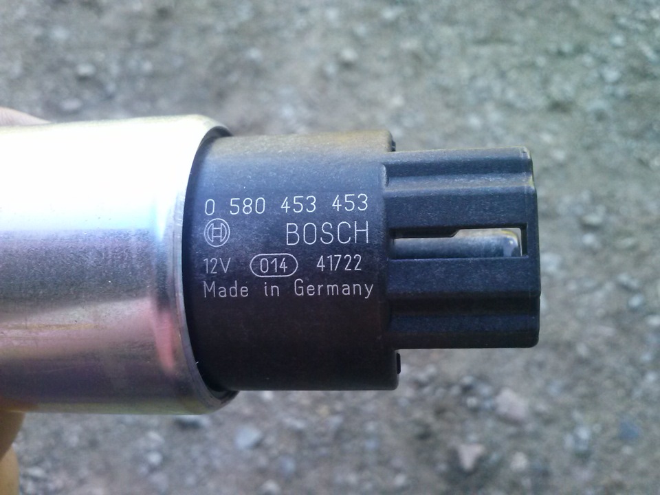

Всем привет!

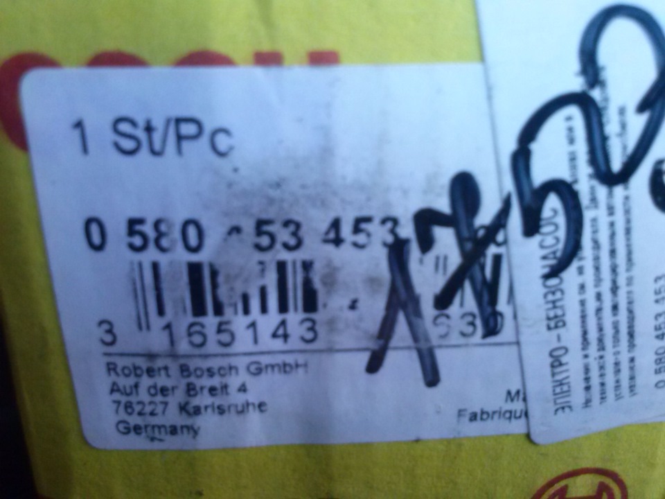

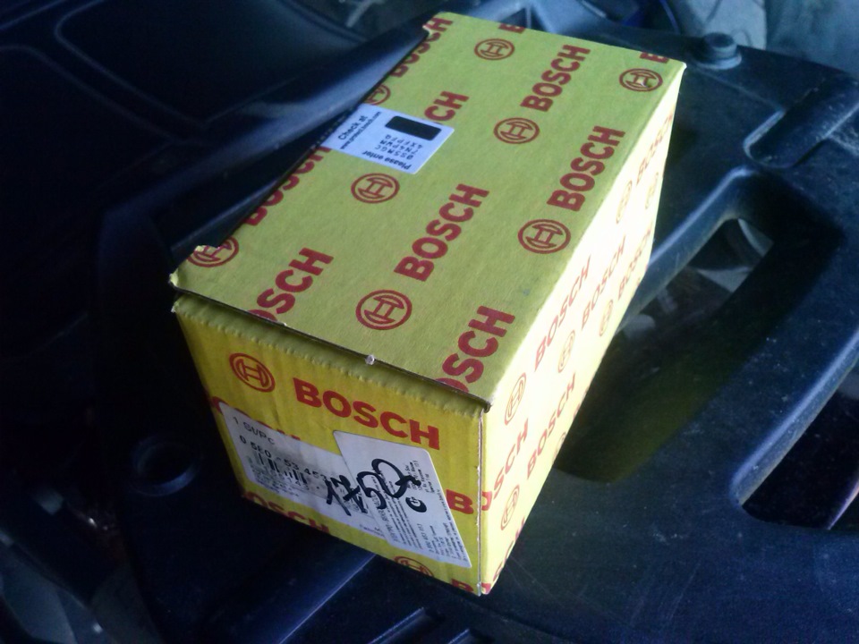

И вот, поменял, таки, насос.
Не стал заморачиваться заказывать и ждать оригинал и поставил насос фирмы Bosch.
Да и ценник нормальный — 1750 рэ

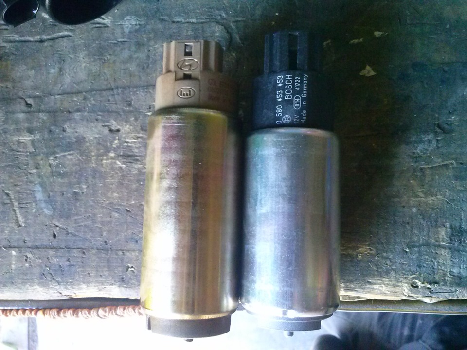

Насосы практически одинаковые по внешнему виду

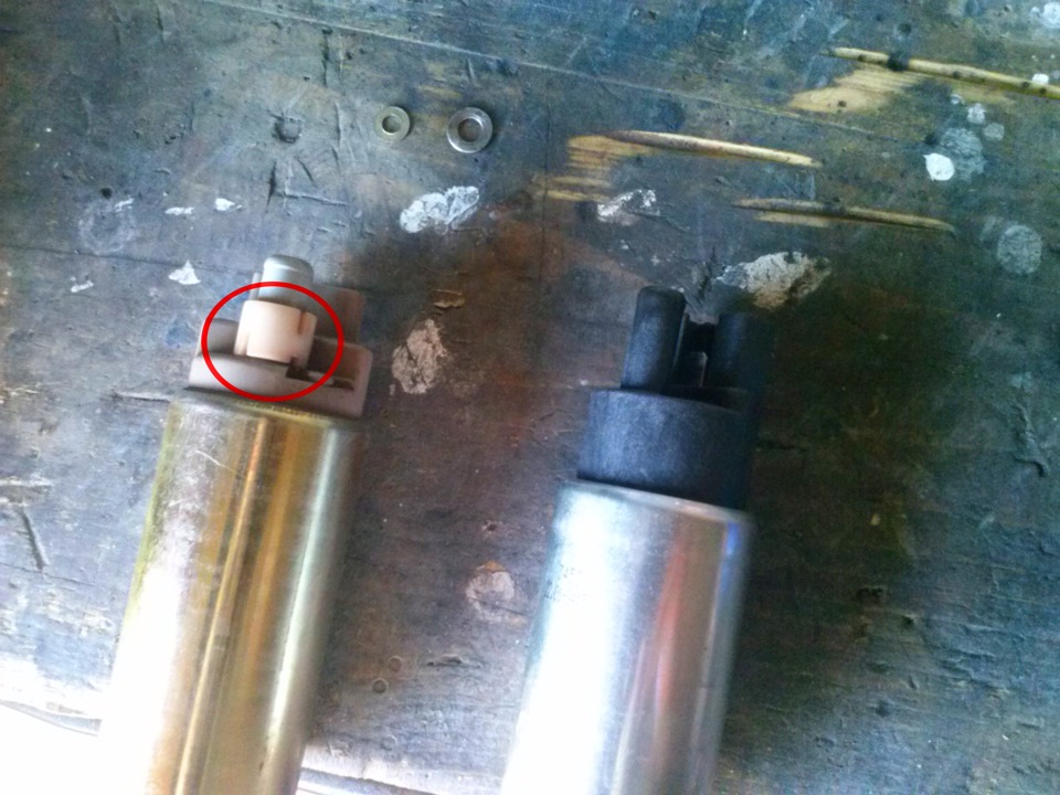

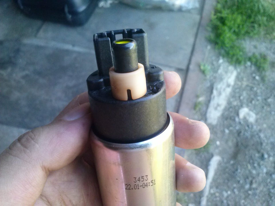

Переставил кольцо-ограничитель (или -уплотнитель, хз) со старого на новый.
Так же поменял фильтр тонкой очистки. Сетка в отличном состоянии.

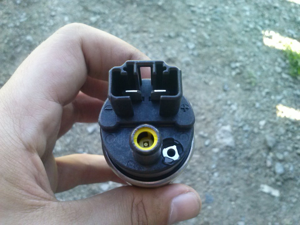

Собрал, поставил. Теперь машинка начала заводиться с пол-оборота и работает гораздо ровнее и бодрее =)
Ну и артикулы, вдруг кому пригодится:
Hyundai / KIA Фильтр топливный (31911 38204)
Hyundai / KIA Сеточка на фильтр (31090 38200)
Насос топливный Bosch (0 580 453 453)

Вот такой у меня и стоял! И благополучно отказал прямо на ходу. Так что теперь как бабка отшептала.
Этот Бош то же самое что ATS. Только последний стоит 900рэ.
+1. как то на элантре менял ставил от 10-ки, так мне продавец сам порекомендовал АТS. т.к. говорит много брака у БОШ в последнее время.да и дешевле ATS. от оригинала ни чем не отличается.
Тут главное не это, а то что бош упаковывает под своим лейблом тоже самое что ATS.
Раньше-бы это все узнать, глядишь и АТS бы взял )
А вообще, спасибо за инфу )
а разница только в ограничительном кольце?
я заметил только кольцо )

не, этот 1750р, а ориджинал от 2200р на эмексе начинается. Да и доставка неделя-полторы. А такие практически в любом магазине в наличии есть )
а код оригинала можешь дать?
Hyundai / Kia 31111 25000 Насос топливный
и замена
Hyundai / Kia 31111 09000 Насос топливный
какой-то из них. или оба верные. Заказывать не собирался, т.к. машина нужна была срочно, поэтому особо в номера не вникал
на parts66.ru и за 1500 можно выхватить))) так что вот такая ерунда))) а если есть представительство в вашем городе то тогда вообще норм)))
там оригинал от 2150 до 14000)))
не оригинал(корея от 1250 до 8500)))
вот так как то)))

тоже верно))) просто попадаются экземпляры которые "свистят" как пылесос))) а как ео вернуть в магазин если насос уже побвал в баке))) вот тебе и предпочтение)))
согласен ) тфу-тфу-тфу )) этот не слышно
