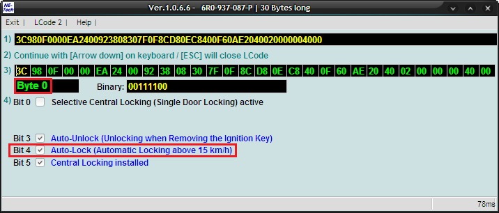

1. Запирание дверей при наборе скорости 15 км/ч и отпирание их при вытаскивании ключа из замка
09-Cent.Elect.→07-Coding→Long Coding→Byte 0 Bit 3
09-Cent.Elect.→07-Coding→Long Coding→Byte 0 Bit 4

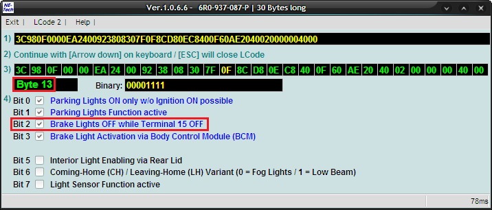

10. Активация стоп-сигнала при выключенном зажигании
09-Cent.Elect.→07-Coding→Long Coding→Byte 13 Bit 2

пользуюсь ВАСЯ-диагност и не удаётся активипровать стоп-сигналы ( 9 блок, 13 байт, 2 бит ) и звуковой сигнал ( 9 блок 17 байт 3 бит ) в работу независимо от зажигания — у ВАС получилось? Списывался с разрабами программы, они сказали
Снимите флажок (байт, бит)
17 — 3 звуковой сигнал работоспособен независимо от положения ключа зажигания
13 — 2 стоп-сигналы работоспособны независимо от положения ключа зажигания
а всёравно не работает!
