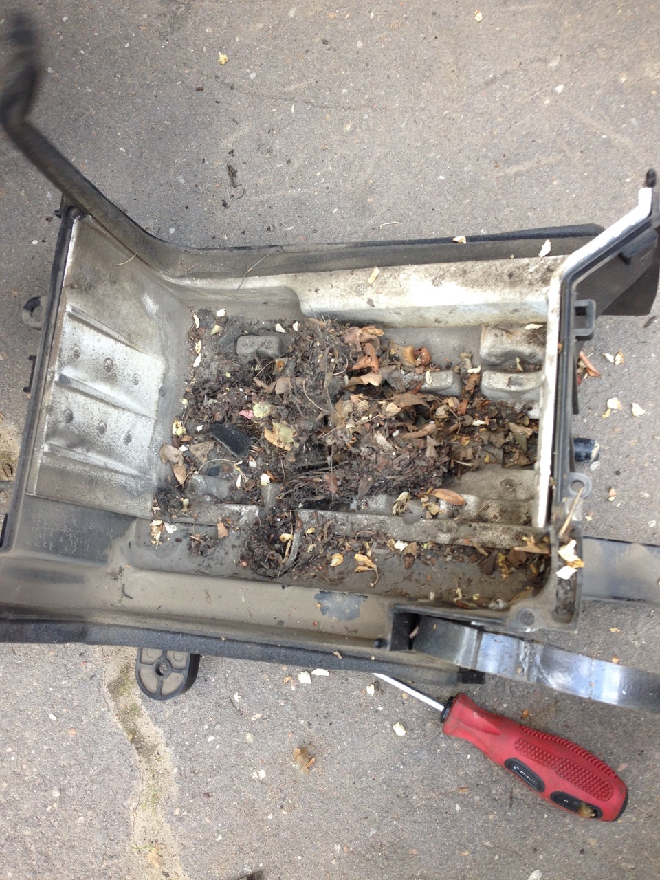

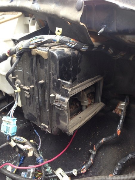

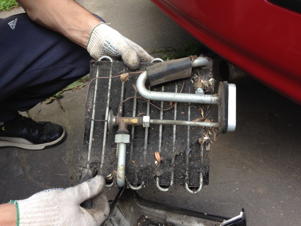

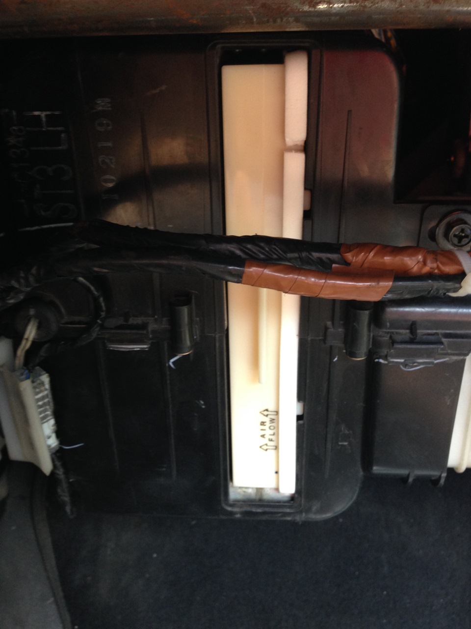

Решился почистить короб, где находится испаритель кондиционера, так как печка и кондёр слабенько дули, и иногда при включении печки или кондёра шёл не приятный запах и валила пыль из воздуховодов. Как всё разбирать писать не буду, мануалы есть в интернете. Одно что плохо это необходимо разгрузить кондиционер, но я сильно не расстоился, бывшая владелица сказал что 4 года его не заправляла, всё расно пришлось бы дозаправлять. Как разобрал — ужаснулся, как будто мыши делали гнездо))).

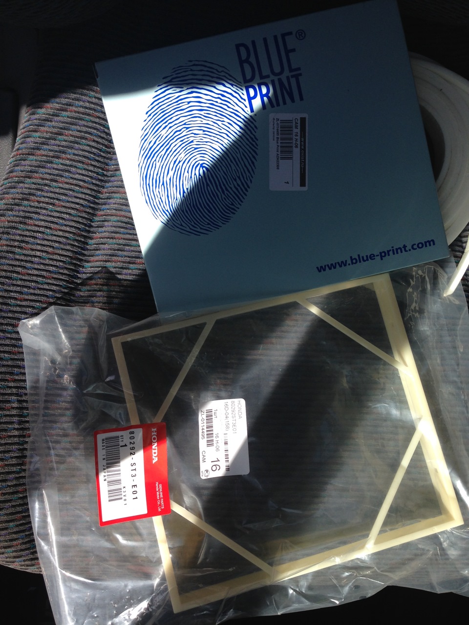

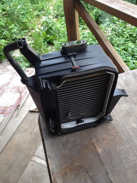

Так как короб был без места под салонный фильтр я решил поискать короб с местом под салонник. В итоге был куплен короб с местом под саллоник вместе с испарителем, так как испаритель от безсалонного короба не подходит.
Далее была заказана рамка, парт 80292-ST3-E01, и соответственно салонный фильтр, взял не ориг Blue Print ADH22506.
Перед установкой рамки я обклечл её уплотнителем для окон, так как она на место немного свободно заходила. Для этого есть специальная хондовская уплотнительная лента, но эта лента стоит не хилых денег и было решено обклеить обычным уплотнителем. После того как обмотал зашла туже и соответственно более герметино будет)
В итоге был заправлен кондёр.
Итог: ну что я могу сказать, что было раньше и что сейчас это две большие разницы, на 4м режиме дует так что глаза закрываю. Холодит бомбезно кондёр, за 10 мин становится холодно в машине. Вот такая вот история)

сколько короб обошелся? Вместе с испарителем.
Купил в России за 1000 рублей.
