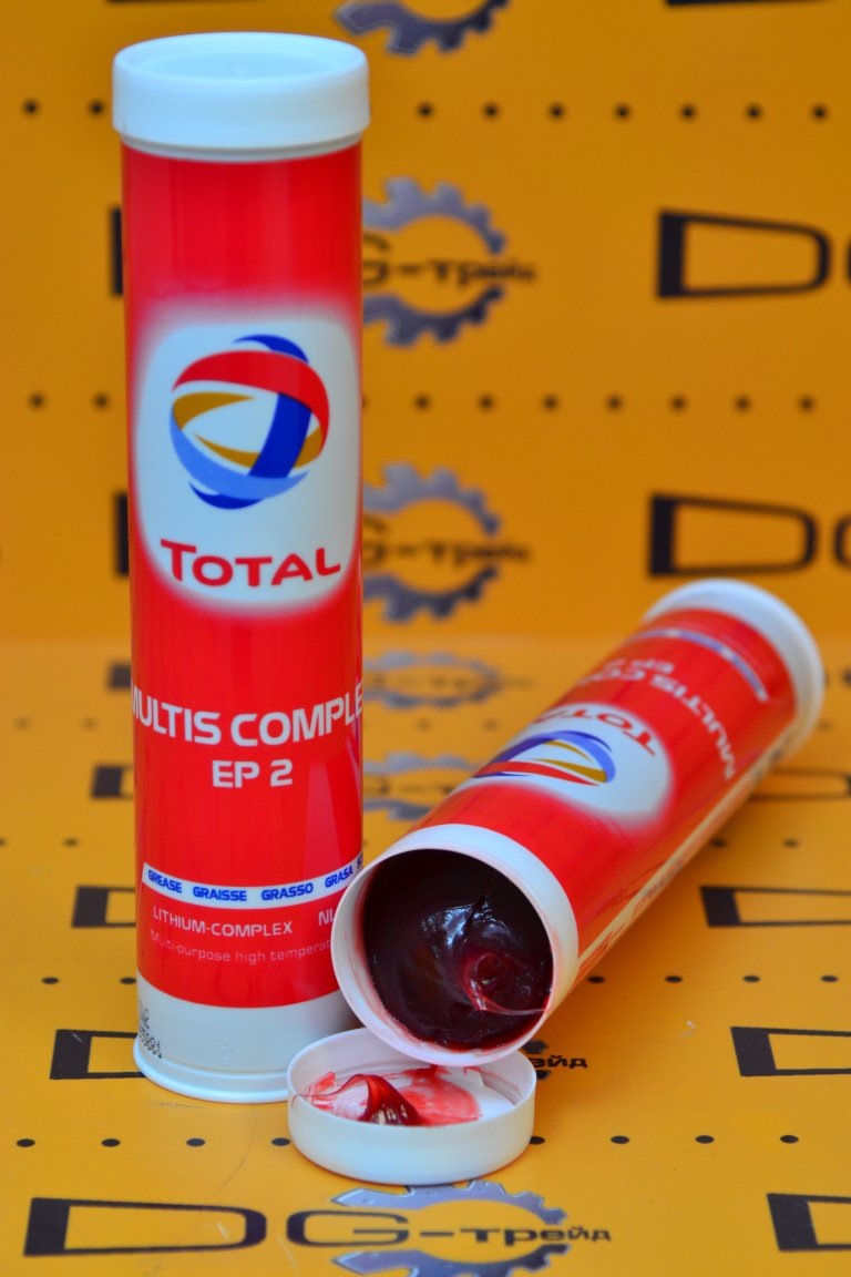

Сегодня первый 2 раз за неделю в гараже. Высверлил и нарезал резьбу у обломившихся болтов(у втулки стабилизатора и у крепления бака(все с правой стороны)), промыл бак бензином, собрал и оставил горловину открытой(что бы выветрилось все). Прикрепил подрамник, предварительно вставив сабли. Так же собрал один суппорт(использовал смазку в направляющих Total multis complex ep 2).
