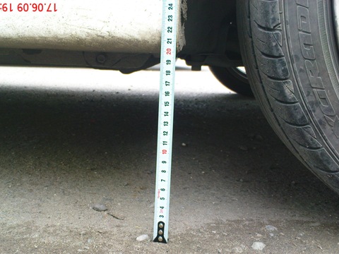

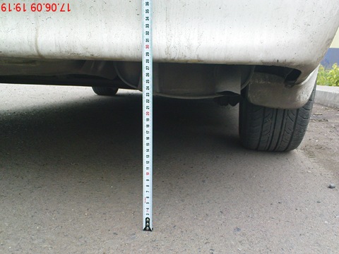

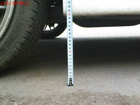

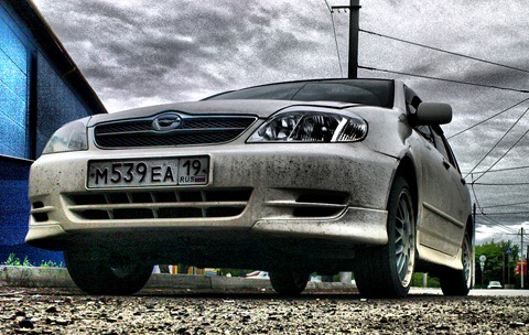

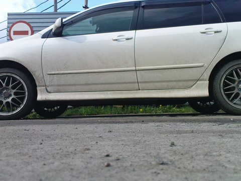

НЕсколько недель я не находил себе покоя… после того как решил что буду занижать машину =) наглядо высота сейчас представлена на фото…помимо этого перед у меня почему то ненамного выше зада! Да и вообще, рядом когда стоят филдеры аналогичные — кажутся ниже…

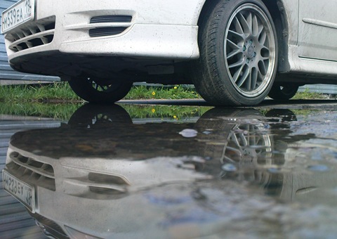

Паталогия! Вообще по каталогам идёт высота дорожного просвета 160мм… В реале за почти год эксплуатации — я нигде особых проблем с проездом не испытал (пару раз дном шоркался на природе). Вообщем подтверждаю универсальность машины!
Однако. Стиль моего вождения… и скорости передвижения никак не вяжутся с высоким центром тяжести! И даже от низкопрофильно резины я чувствовал эйфорию до поры до времени… Крены в поворотах существенные и от них можно избавиться только путём внедрения в подвеску!
При этом я наблюдал несколько машин на заниженной подвеске и восторженные отзывы владельцов… Минус один. Опасней и аккуратней нужно передвигаться по просторам нашей бескрайней и бездорожной Родины! Иногда умудряются пробить поддон… со всеми вытекающими!

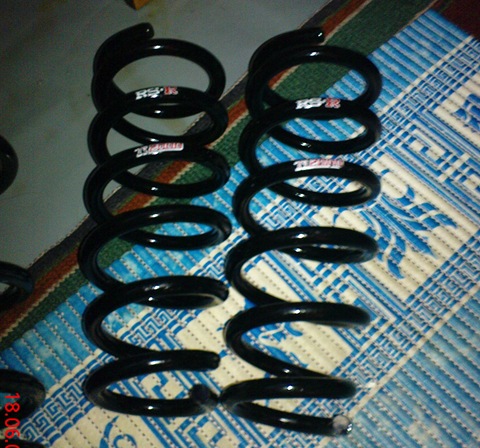

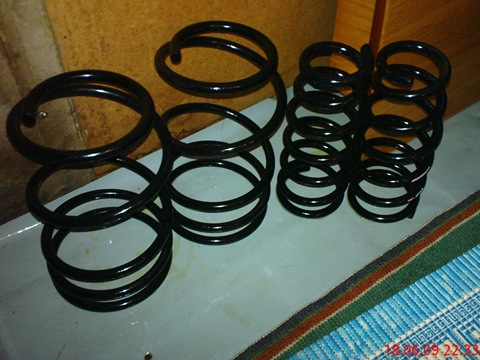

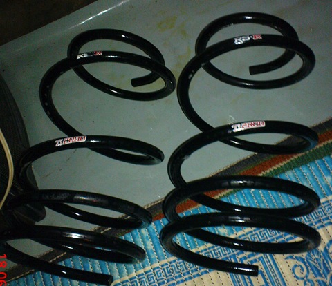

Второй вариант был куда интересней, потому что это были RS-R Ti2000. Знакомые мне титановые пружины (с пожизненной гарантией от проседания) которые радовали нескольких моих одноклубников… Одна загвоздка. Они от калдины в новом кузове =) теоретически я предпологал что они могут подойти… передняя подвеска как оказалось один в один как у меня (взаимозаменяемость тойотовская) а вот задняя совсем другая (на двух рычагах). Владелец оказался нормальным. Сразу их привёз с дачи, где они долгое время пылились…никто не звонил. Померял. Высота оказалась "правильной"… Уже теплее подумал я!
Потом я взял убитые стойки от короллы, на которые они как родные встали! До покупки один день…
Здесь сделаю отступление. ВСЕМ СПЕЦИАЛИСТАМ ВНИМАНИЕ! ЖДУ СОВЕТА! Так как калдина на 150кг тяжелее… задние пружины у неё другие, как стоковые так итюненые! Родные рсрки на мою идут с жёсткость 3/3 кг перед/зад… эти же с характеристиками 3/5кг! То есть зад жёстче!
К чему может привести такая установка?
Есть вариант немного поиграть с проставками… родные и от калдины разные!
Да и ещё чуть не забыл! Хозяин калдины говорит что она была нереально низко =) он показал сколько…страшно мне =) Сейчас ездить на стоке + стойки NEW SR special
ТТХ:
Width of down(mm) Reception desk = 45-40
Width of down(mm) Rear = 40-35
Spring rate (kg/mm) Reception desk/rear = 3.17/5.21

Кстати, отпишись по ощущениям после установки. Я понял .что у тебя стоят голубые стойки Каяба Нью СР. В мануале к ним я четко видел надпись: "Don't use with lowering springs", то есть заниженные пружины им противопоказаны. Но народ ставит.
Напиши потом, как работает подвеска на "гребенке", появились ли пробои, насколько изменился ход штока — интересны все ньюансы!

Опыт есть — но на девятке, ей антилифт на 40мм пошел только на пользу. Стандартная доработка: стойки плаза спорт + либо пиленые стоковые пружины, либо любой бренд — эйбах, кв… Так все делают.
На эту машину я и хотел как раз New SR + RSR Ti2000 (как вариант — ZOOM или Espelir), так как Тейн и Танабе очень дороги (новая подвеска комплектом (Tein SuperStreet) под мой кузов — 69Килору, с яхи — около 800-1200 долларов) и убить тейн будет сильно жалко. Да и регулировки мне не особо нужны (спросите любого владельца машин с винтовыми стойками — как часто он их регулирует? В 75% ответом будет "никогда!"). Нужно просто пожестче и пониже — для города. И на надпись в мануале мне соббсно наплевать — эту связку я уже тыщу раз видел=) У друга такая стоит на Торнео — ему жестко, а мне нравится=)
Комплекты пружин я думаю одинаковые примерно у всех них. я про бу имею ввиду!
Ты прав конечно…никто их потом не регулирует… небольшая часть спортсменов! Под красное кольцо допустим у нас. Я тоже на хондах ездил, в стоке жёсткие подвески (не то что тойота) не хитрым способом можно впринципи управляемость довести ;) ещё бы парочку распорок… и стабилизаторы поменять!
А чё на карину такая проблема?! На каких ещё машинах подвеска идентичная?!
ED/Exiv/Celica — у всех них кузов ST202, в варианте с обычной (не многорычажной) подвеской. И еще Curren в любом кузове, опять же кроме SSS.

Амортизаторы то родные остались…да и изначально на тойоте мягкая комфортная подвеска! Будет как хорошая хонда в стоке =)
Тож хочу RSR, но на 202-й нигде нету=(
Более жесткая "попа" приведет при стоковом развале к "переставкам" на неровной дороге и в хорошем повороте возможен срыв задней оси. Дориффто!=) )
…НИФИГА СЕБЕ =))) ну клёво — буду дрифтить… особенно зимой хотелось!
