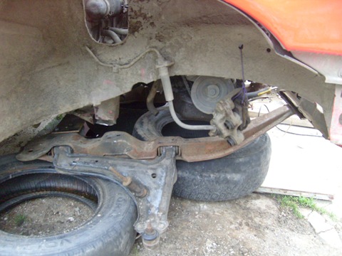

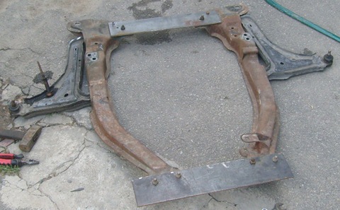

Ставишь все газовые амортики и самые толстые стабилизаторы! Больше ничего с ходовой делать не надо! У меня развал, кастор и схождение все по заводскому стоит, не могу на такой скорости чисто физически зайти что бы колеса начали свистеть! Рулит афигенно!
итак — потестил пару дней. рулиться отлична, машинка жесткая, вот только по кренах не могу прочувствовать — асфальт мокрый и резина лысая… но табуретка та ещё…
Слушай, а нормально должно плучиться если стойку завалить назад и во внутрь немного. Будет как у БМВ или Мерина и отбой от кочек мягче будет. Надо только сделать проставку под опорник со скосом.

нет, мне не нужно мягко)
я хочу сохранить заводские размеры, только с подрамником)
мне нужно чтобы рулилось отлично)
Похож на Вектровский, я себе от вектры хотел поставить.
Стойка получается вынесена вперёд?
да, но это временно, в течении месяца вытягиваю двиг с коробкой, и выставляю всё по-взрослому…
Преимущества?
Че за подрамник?
Калибра
