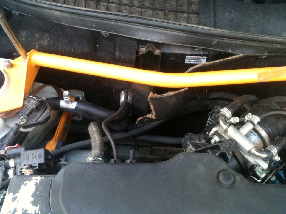

Раз уж заправились, то надо и фильтр поменять, а то с осени уже не менялся, за одно и почистим кондиционер от грибков, плесени и грязи. У меня стоит распорка стаканов, многие утверждают, что что бы сменить салонный фильтр (кондиционер Панасоник) приходится снимать распорку, но на самом деле этого делать не надо:

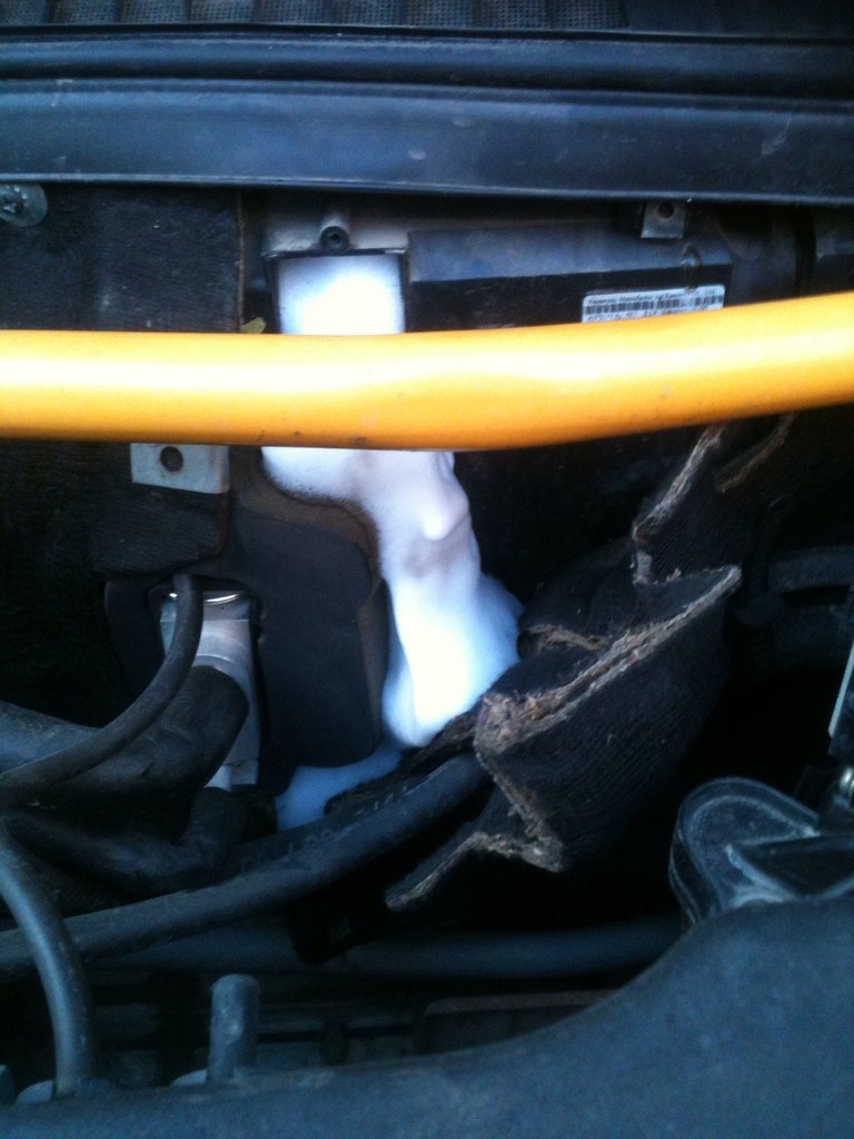

Далее берем очиститель кондиционера:
Засовываем трубочку заместо фильтра и делаем много пены
Ждем мин 5-10, заводим двигатель и включаем кондюк на 10 мин на мах мощности и ждем. После глушим двигатель, собираем все и наслаждаемся приятным воздухом в салоне, чуть пахнет лимончиком и свежестью. Вот пока все, всем хороших дорог)))

Фильтр салона оч неудобно снимать с распоркой это да) а пену эту лить без фильтра?
без фильтра, там наверно ее целое ведро получается

Очиститель через трубочку заливал, прям в внутрь кондея на испаритель ВЕРНО ?!
Все ж раз в раз в год -2 необходимо делать ! и радиаторы не плохо бы чистить !
чистота-залог здоровья)
Dergak
Отлично ! Все как надо !
на испаритель, вместо снятого фильтра.
