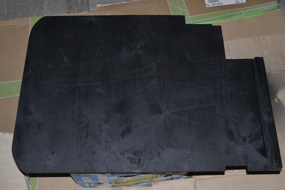

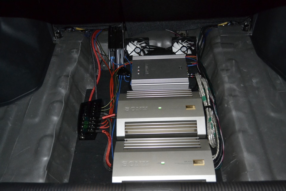

Перешёл на ГУ с процессором и встал вопрос размещения усилителей в багажнике. Вариант со спинками сидений откинул сразу, т.к иногда их откидываю при перевозки, делать фальшпол тоже оказалось не тем вариантом, т.к полы пришлось бы поднять сантиметров на 12, для акцентовского багажника это очень много, фальшпол больше для хатчбека подойдёт, т.к высата в основном ограничена крышей авто, было решено выкинуть запаску, делать короб для усилителей не стал, изготовил панель на которой всё и будет крепиться из фанеры 4мм снизу были прикручены планки, всё это дело было покрашенно болончиком с чёрной краской. В нише были просверлены 4 дырки, через которые с наружи были закручены саморезы в панель для усилителей, держится мёртво. Далее разместил усилители, процессор, дистребьютор и распределитель ремоута(ремоут сделал через реле), получилось всё как на фото. Были установлены 2 вентилятора, которые прогоняют за час 250м3 воздуха, пока эффективность их не проверена, летом будет видно. Самым долгим наверное было заделка всех проводов.
Всё установлено и работает, теперь необходимо сделать крышку, для всего этого хозяйства, чтобы в багажнике установить сабик, который вместе с коробом весит кил 25.

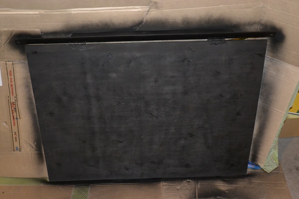

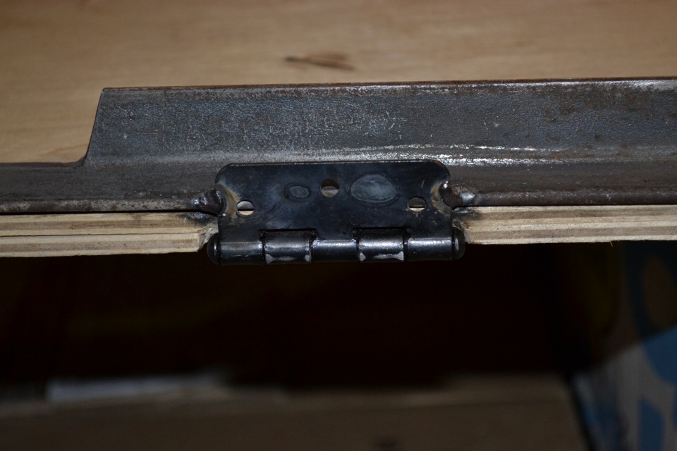

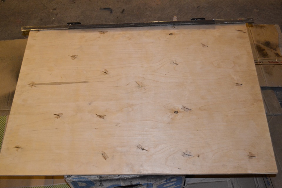

Делал из того, что было под руками: 2 куска фанеры 4мм были склеены жидкми гвоздями и скручены саморезами, в качестве жёсткости к которой на петли она будет крепиться был взят 25 уголок как раз его получилось закрепить на крепления сидений, к уголку петли были преварены, ну а к фанере прикручены, всё это дела было покрашенно черной краской и установлено на своё место.

а что за релешка? она готовая продается?
Это на первый взгляд, butler 575 уже лезть не хотел)))
Там на 2 фотке подписано, если не ошибаюсь восьмерошное.

а что дает установка реле ? одновременое включение нескольких усилителей ? или что либо еще?
Ну включение это само сабой, просто снимается нагрузка с ремоута ГУ, на реле приходит постоянный плюс, при включении ГУ сигнал через провод ремоута поступает на реле и цепь замыкается, + поступает на клеммы ремоута усилителей и проца, а да ещё и на вентиляторы.
