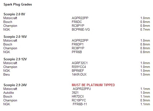

Так как, например, купить свечи на Ford scorpio II с двигателями 2.0 16V(N3A), 2.0 8V (NSD) 8V и 2.3 16V (Y5A)?
Смотрим спецификацию к мотору.
По двум источникам инфа следующая:

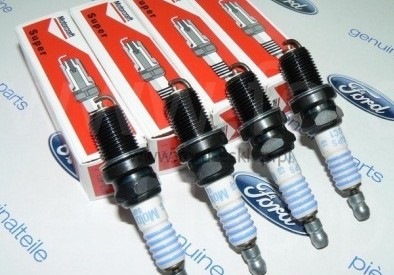

К мотору NSD — Motorcraft AGPR 22PP
К мотору N3A — Motorcraft AGPR 22PP
К мотору Y5A — Motorcraft AGPR 22P1
К мотору BOB — Motorcraft AGPR 22PPJ
И к мотору BRG — Motorcraft AGRF32C1
Действительно, к Scorpio II с новыми моторам с бесконтактным зажиганием свечи по заводу шли платиновые!
На картинке видно, что раньше были определенные маркировки свечей на наши моторы. сейчас же, этих "рекомендуемых" и универсальных свечей развелось в три раза больше!
Исключение! В одной из инструкций указано, что на N3A ставили медные AGPR22C1
Но эту инфу еще надо проверить!

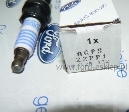

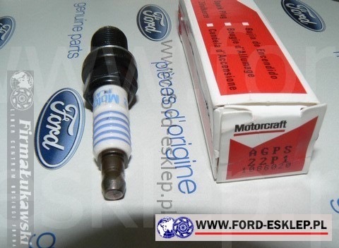

Существует небольшая путаница в ндексах свечей Motorcraft — AGPS с AGPR и 22PP и 22P1</b>
Для примера возьмём похожий двигатель от Galaxy
finis коды Гэлэкси и Скорпио 94-98.
Свеча AGPR 22P1 в каталоге скорпа имеет номер 1086020 (на машины с 05.1996 по 07.1998 DOHC 2.3)
Свеча AGPR 22P1 в каталоге гэлэкси имеет номер 1023706 (на машины с 01.1997 по 03.1999)
Свеча AGPS 22P1 в каталоге гэлэкси имеет номер 1086020 (на машины с 03.1999 по 03.2000 и с 04.2000 — )
Получается, на мотор 2.3 от скорпа и гэлэкси свечи одинаковые! ( Motorcraft AGPR 22P1</b>)
И на NSD с N3A тоже одинаковые! (Motorcraft AGPR 22PP)
www.ford-esklep.pl/pl/p/S…HC-Motorcraft-1125332/376

Подскажите пожалуйста. Купил свечи на мотор Scorpio 2.9 (12кл) BRD: Motorcaft AGPS 22C. Но они отличаются по длине юбки на пару милимметров от тех, что стояли раньше. Можно ли их ставить?

Главное брать свечи, которые прописаны твоему авто, параметры свеч должны быть одинаковыми, будь то медь или платина. А платиновые свечи просто идут на большие пробеги. В этом отличие в основном.
может подделку взял. нигде в мануалах на скорпа 2 не написано выставлять зазор в новых свечах. прописаны свечи, их модель и хар-ки. Заменители нжк, бош или чемпион — можно поставить. но прикол в том, что найти нужный заменитель непросто. в магазах обманывают, в интернет-магазинах зачастую, подбор свечей неправильный. Абы продать.
Я занялся вопросом подбора свечей еще 2 месяца назад, но так и не нашел у нас в продаже правильных свечей на N3A. Они есть на ебэй и в Польше. У нас встретил только на Y5A и NSD. Потом забил и купил медные Motorcraft от первого скорпа по 5$
Не, Моторкрафт нет смысла подделывать, редкая фирма, особенно в наших краях. Я купил мадэ ин Мексика. Там зазор был около 2мм вроде или чуть меньше. На мою машину надо 1,3-1,5. Здесь скорее всего дело в том, что они на разные машины ставятся и у всех свои зазоры…
