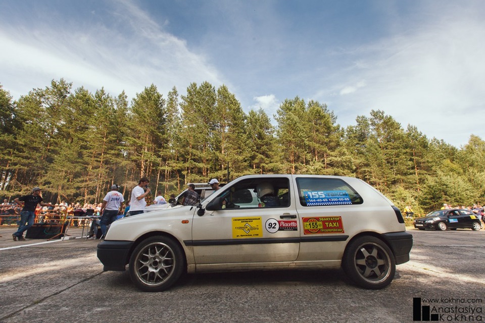

Ехал с целью разменять 15 секунд.
Первый тренировочный заезд, 15.025. Горячо, очень горячо.
Копаюсь в логах, первые правки.
Второй тренировочный заезд, попытка старта с отсечки со второй. Фиг там, провалился, зацеп есть.
Квалификация.
Перый заезд, 15.190. Что-то не то, машина после 4000 мотор тухнет. Как назло, лог не стартовал.
По наитию пару правочек, второй заезд. 14.950. Есть. Собираемся домой. Шутка =)
Третий, на тех же настройках — 15.238. Нестабильненько выходит, но очень удачный лог.

Пауза, есть час времени переосмыслить и внести правки — с 4м временем прохожу в плей-оф.
Конкуренты в классе — злая атмохонда, видимо К20, грамотно допиленный, едет cтабильно средние 13 секунд — очень круто, это мне не по зубам, и два трактора — ибица и гольф-4, оба PD, 200 с хорошим +
Ибица едет в район 14.3-14.4, гольф 14.6-14.7, при этом качественно дымит. По мотивам этого дыма даже родилась игра для зрителей "найди гольф" =)
Правлю все что вижу, в заездах на вылет особо шансов перезалиться не будет.
Полуфинал, хонда. Шансов объективно никаких, использую возможность пристреляться к светофору, проверяю настройки старта. Чуда не произошло, оба заезда проиграл, но время радует — 14.976 и 14.882, значит час в логах прошел не зря.
Во второй паре ощутимо более злой сеат не оставляет гольфу шансов, едем с гольфом за третье место.
Пертвый старт — у гольфа что-то не задалось, у меня же напротив — отличная реакция и 14.977 протов 15.456. 1:0 в мою.

Второй заезд — проспал старт, время реакции 0.793, и несмотря на свой лучший результат 14.711 — проигрываю досадные 122 тысячных. Несмотря на поздний старт проскочил соперника на 1-2, и на финише с грустью смотрел, как он по сантиметру съедает это скромное преимущество.

Отличный старт, снова гольф подползает по сантиметру на финише, накатывает, но четверть мили вовремя заканчиваются, 2:1 в мою и третье место, 14.810

итого, 10 заездов, из них шесть 14-секундных. И потенциал для роста еще есть, как оказалоь, в тнвд какие-то проблемы с углом опережения, недокручивает космические 10 градусов!

объективно он быстрее, что хорошо видно на втором видео
спасает коробка, сцепление и более-менее хорошая реакция на старте
хотя этот режим старта на светофоре — полное …вно.
шустрый гольфик)
что за резина ? цепляется вроде очень хорошо
Federal 595 RS-R
моя тоже на них.
