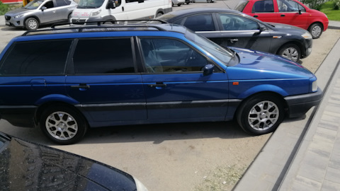

Как то искал запчасти на авито, наткнулся на фаркол, не долго думая созвонился с продавцом и поехал забирать.
т.к.фаркоп долго лежал на улице, он немножко поржавел.
После покупки, мною были приобретены баллончик грунтовки и матовой черной краски.
старую краски всю счистил и обезжирил прогрунтовал пару раз и покрасил.
