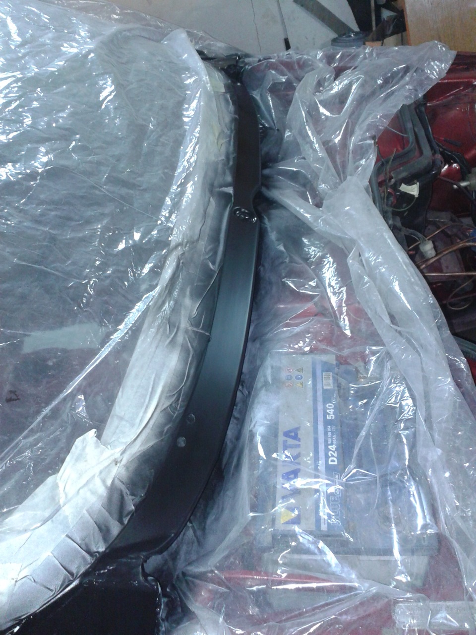

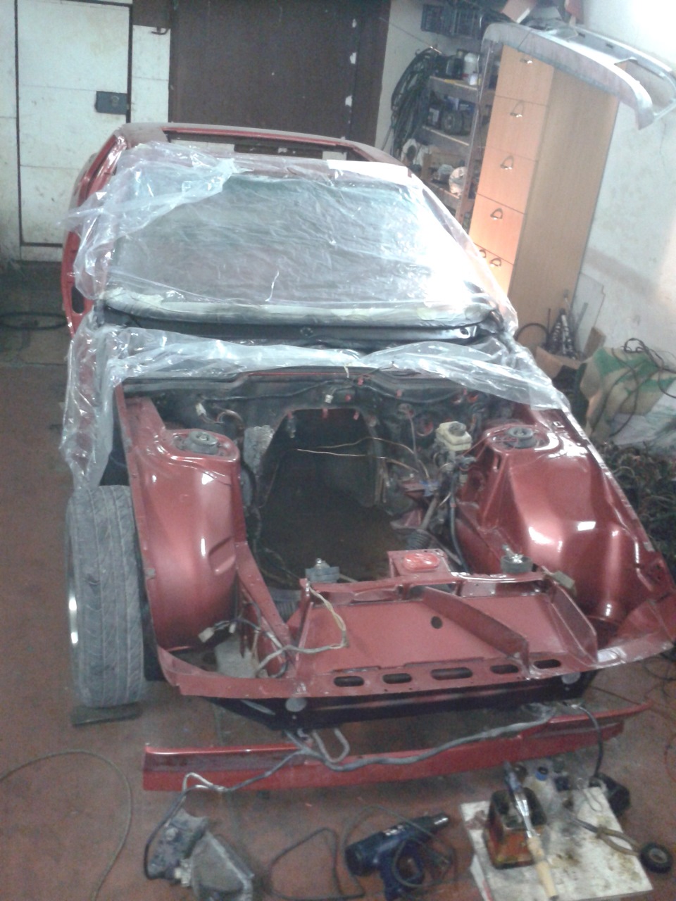

Проводка подала признаки жизни, и теперь все что в передней части машины, все работает. Осталось добавить проводку на опции, и можно втыкать мотор.
— Установлены топливные и тормозные магистрали
— найден рабочий топливный демпфер
— маленький ништяк на заливную горловину
— оригинальная рабочая подсветка подкапотки
— установлена шумоизоляция на моторный щит
— покрашена задняя балка
— покрашена планка под лобовым стеклом
— новые лампочки во все приборы

на первом фото виднеется диск с широкой полированной полкой?)или это визуальный обман?)
И да и нет. Это одна и те вещей, которые по не знанию люди выбрасывают, а в определенных кругах фетишистов, это крутой ништяк.
Кароч, это накладные полированные полки от Ford Capri.
Вскоре я их сниму и полирну полки на своих дисках.

вот признаки жизни подал. работы море. трубки на магистрали сам гнул или приобретал?
Самостоятельно
и то верно, сам сделаешь, сам и будешь пожинать свои плоды, а не ругать дядю.
Ага. Я за покраску отвалмл уже $1700, а покрасили максимум на $1000. Злой как черт. Тем более что жто деньги не с одной зарплаты и даже не с трех.
