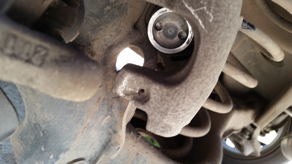

Ну наконец я смог вырваться)))Поменял задние колодки, ибо родные уже пару месяцев "шкрябали" по дискам, и проезжая мимо по узким улочкам, чувствовал я себя мягко сказать не комфортно. Заодно исполнил детскую мечту о "спортивных тормозилках"))) Точнее сказать покрасил задние суппорта в красный цвет, сказать что хорошо смотрится, ни чего не сказать…Огонь!Просто огонь))) +5л.с.))))
Сначала с энтузиазмом на одной стороне все разобрал, снял скобу выкрасил. Сохнет ппц как долго, краска была в балоне жаростойкая, для печей и мангалов. Купил очень давно, не знаю почему не купил спец краску для суппортов, но так как валялась в гараже, не стал еще раз тратиться и покрасил той, что была. На вторую сторону плюнул, и на месте все покрасил, ибо сил уже не было. Т.к. параллельно шумил подкрылки. Шумил СТП-кой и поверх сплен кусочеГ. Сами подкрылкт обработалHi-Gear — 1 сторона (ушел весь балон) и антикорозийным резино-битумным покрытием — 2 я сторона Runway ( то же 1 балон). Их покупал то же очень давно. Так вот 2-й балон по моему мнению на внешний вид нанесенной консистенции не айс выглядит. Hi-gear как-то больше впечатлил, но время покажет, что да как. Обклеенные подкрылки поставил по верх родных войлочных, т.к. там места еще ого-го-го сколько. если просто пластик ставить то ладошка легко пролазиет м/у подкрылком и крылом.
Колодки менял…вы.б.ся…Геморой тот еще, что бы утопить цилинд суппорта. Хорошо.что на работе заранее ключик изготовил. При его помощи поворачивал шток и монтировкой одновременно давил монтировкой на него.

Хорошая работа, по поводу заслонки где то прочитал что нужна какая то адаптация 50км.
Какие купил задние колодки ?
У меня пробег почти 27 тыс. задние износ 80%. На передние покупал ate(не керамик).
Где и за сколько покупал? Я в профорде брал
СпасибО!ате, обычные, не керамика, смысла не вижу переплачивать на задние тормозилки. Перед, да, керамика. Покупал не ЕМЕХЕ 1569р.
