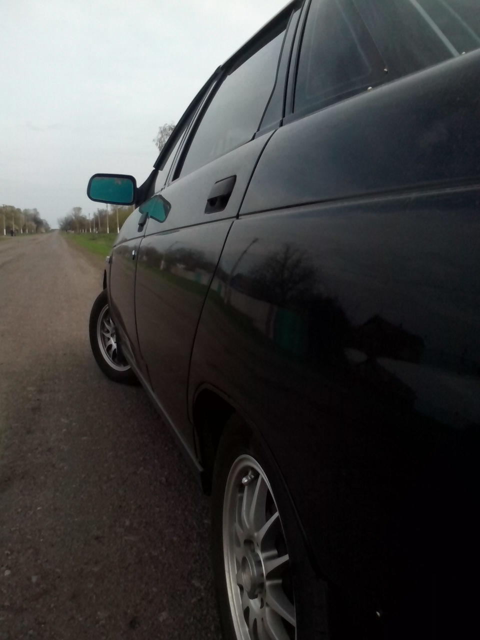

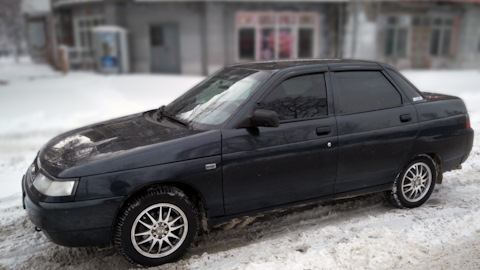

Диски зачетные…
+1
Спасибо большое) Самому очень нравятся)
