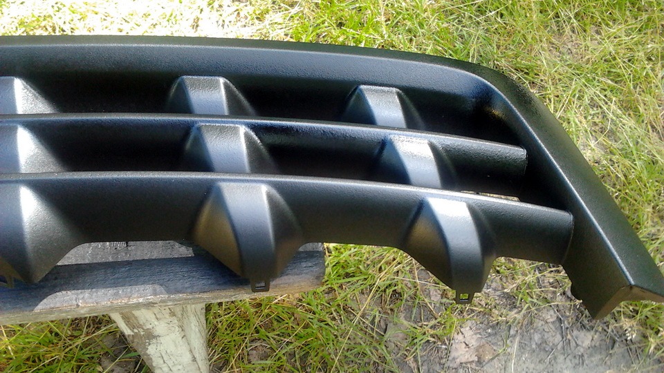

Выдалось тут у меня 4 дня выходных. Отдых проходил на берегу со всеми сопутсвующими ему делами (шашлык, рыбалка, катер и.т.д). Но время свободного всеравно с избытком, и чтобы его правильно использовать решил ПЕРЕКРАСИТЬ решетку радиатора и покрасить хромированные ободки противотуманок. Купил жидкую резину COLOR DIP — какойто аналог PLASTI DIP. баллончик обошелся в 450р.
Почему решил красить резиной — до этого решетка была покрашена краской и покрыта лаком. Но по прошествии года заметил что вся решетка в белых точках
, камешки отбивают краску до родного серебристого цвета. Т.К. жидкая резина остается довольно эластичной и не будет так откалываться то решил красить ей.

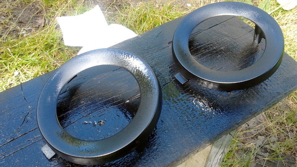

Итак снял бампер, снял решетку и кольца, все обезжирил и приступил к покраске. На все это извел весь баллон, можно было и меньше но куда мне эти остатки, вышло слоев 8 ))).
Поезжу какоето время и после пару моек "свежекрашенный" цвет приобретет оттенок нижней части бампера.
Вообщем посмотрим что это за COLOR DIP такой…

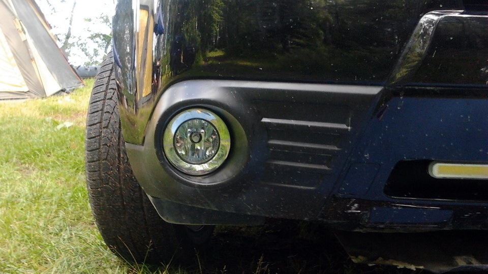

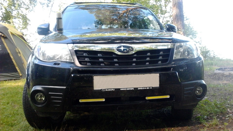

А верхушка у решетки осталась хромированной, просто на фото плохо видно?!
Да, мне так нра…
ну как колодип себя ведет?
Ну пока не так уж много времени прошло, красил в конце июня, На данный момент нариканий нет совсем, ну и цвет как я и думал за счет грязи-пыли стал не таким ярко черным, теперь он похож на нижнюю матовую часть бампера. Я доволен.
