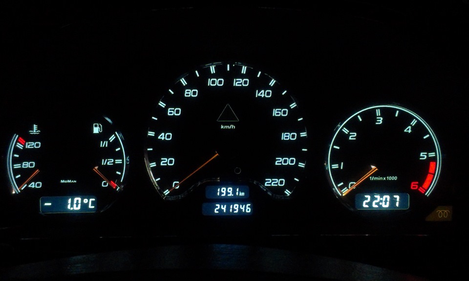

Решил изменить слегка приборку, так как старая желтая мне просто не нравиться да и сам желтый цвет за 8 лет работы на DAF надоел вусмерть.
Перебрав на ебэй много разных приборок остановился на приборке польской фирмы MoMan. Чем она мне понравилась, так это тем, что это две разных приборки в дневное и ночное время. Ночью мягкий белый свет, глаза не режет и при желании можно сделать даже регулировку подсветки.
Все лампочки так же были заменены на белые светодиоды, но не способом переделки панели, а на светодиоды в цоколе B8.4D, так как машина рестайл, в моей приборке стояли все одинаковые лампочки на 1.5W.
Так же были куплены хромовые кольца к приборке и хром наклейки, которые были наклеены на стрелочки, правда там несколько вариантов в комплекте, но мне понравился тот который сейчас наклеен.
Вот как она выглядит:
Так же нашел белый блок контроля кондиционера и лампочки в нем тоже заменил на светодиоды, и прикупил к нему тоже хромовые кольца.
Дальше больше!
Пепельница была удалена из машины и вместо неё встал лоток для мелочи, складать всякое барахло ;)
Ручка АКПП тоже была заменена на ручку от W210 Elegance, так же заменена окантовка модуля АКПП на хром.

Дружище, подскажи пожалуйста, а вот наклейки на стрелочки идут комплектом к кольцам или их надо искать? и где искать? если есть возможность, скинь ссылочку на них.
и по подсветке времени километража и градусника — в дневное время судя по фото цифры голубые, но не белые и не синие. как ты это сделал, можно по подробнее пожалуйста, а то не хочу себе ни белый ни синий цвет. вот хочется как у тебя на фото при дневном свете.
Приветствую!
Кольца идут отдельно от наклеек. Я покупал наклейки на ebay.de сейчас их там нет, нашел только тут www.amazon.de/so-wirds-ge…wird%27s%20gemacht%20auto
В комплекте идет большой набор разных наклеек выбираешь и клеишь, что тебе нравиться, мне хватило того что я наклеил больше как то за жирно для меня ;)
Подсветка на обычных светодиодах холодный белый SMD 5050 в стандартном цоколе B8.4D.
Супер. А на доресстайл есть такие шкалы в приборку, сколько стоит, где заказать можно?
Конечно есть почти на любую машину вот тута moman.pl/mercedes-w202-c-…a-1993---2000,33,186.html
Выбираешь ту приборку которая тебе нравиться, цвет, шкалы, обороты и спидометр и делаешь заказ, отправляют вроде бы везде.
Значит шкалы свои отклеиваешь и новые приклеиваешь? Что-то у тебя синяя подсветка а не белая.
Нет, просто накладываешь сверху на старые, только стрелочки снимаешь и ставишь обратно, а фото это так телефон передает цвета, мне синяя не нравиться, так что точно белая! ;)
