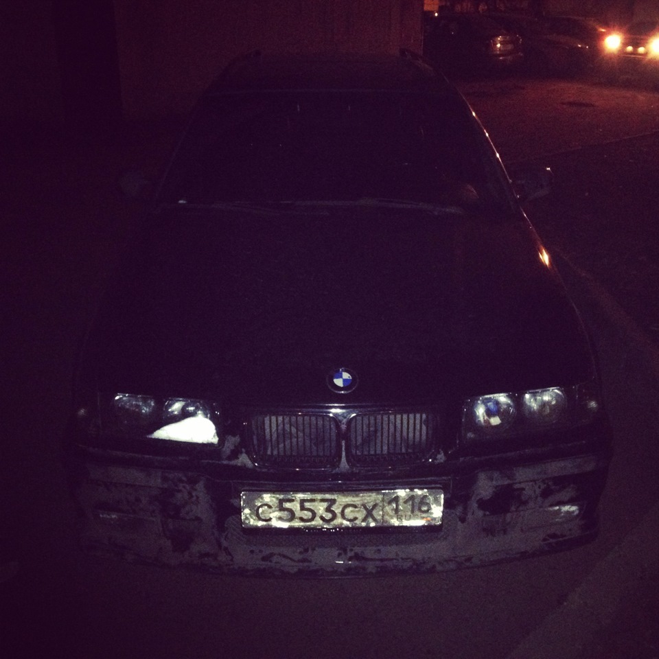

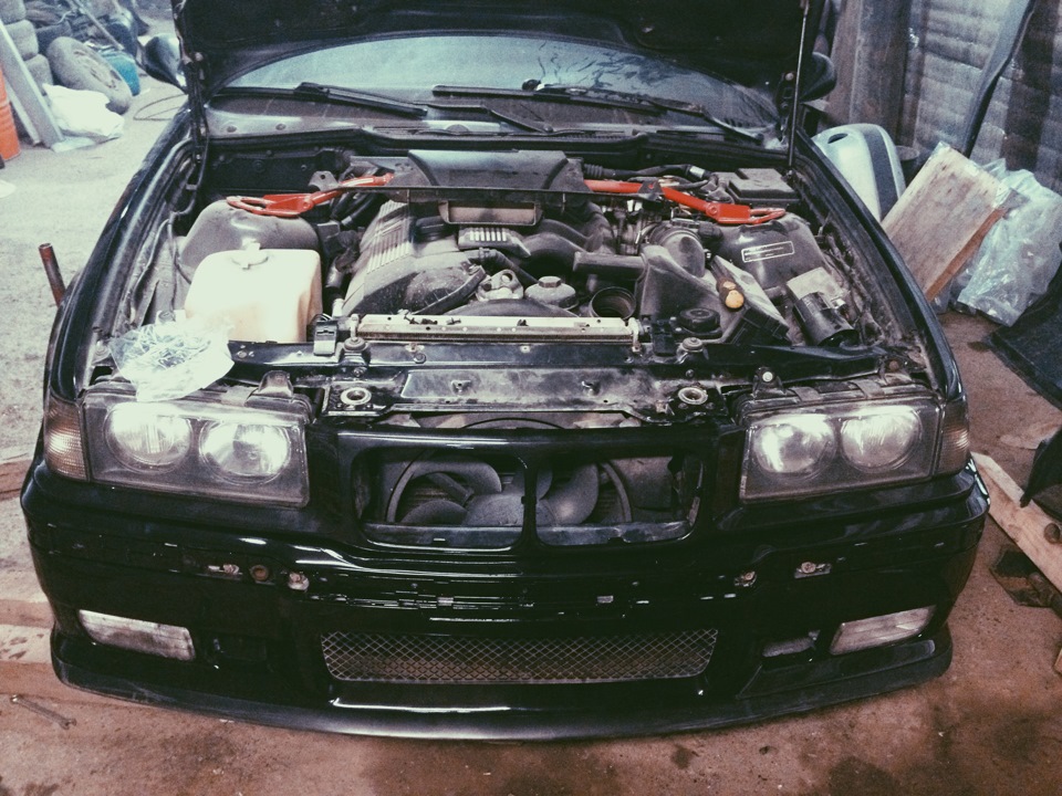

Подкопил денег, загнал авто на ремонт.
Нашёлся знакомый, который обещал отремонтировать авто в пределах суммы 13000, при условии, что я сам куплю краску, клей и расходники.
Заодно, решил привести в порядок фары, покрасить пороги, так как во многом им досталось (были неприятные царапины)
И вот пошёл процесс долгий и растянутый, отремонтировали бампер, покрасили, сделали ничего… но не закрепили должным образом воздуховоды, решётку. Итог позже потерял один воздуховод, выручил Артур на E36 Laguna Seca Blau.
Покрасили пороги, а вот закрепить их нормально так и не удалось, позже решили эту проблему частично.
Заказал усы рестайл и ноздри, по итогу приходит дорестайл и Артур опять же выручает своими дорестайловыми ноздрями хром.
Но желание обладать рестайловыми ноздрями Shadow, не отпускало меня.
Забираю автомобиль спустя месяц, так мне её делали с температурой 39 градусов, вечером, не вижу ужасных зазоров, встаю с утра, капот не открывается, зазоры размером с палец, отдал, через 2 недели сделали ещё хуже, да ещё и окончательно умер родной генератор. Как будто птицы решили свить себе там гнездо).

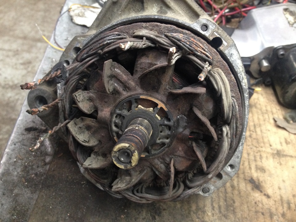

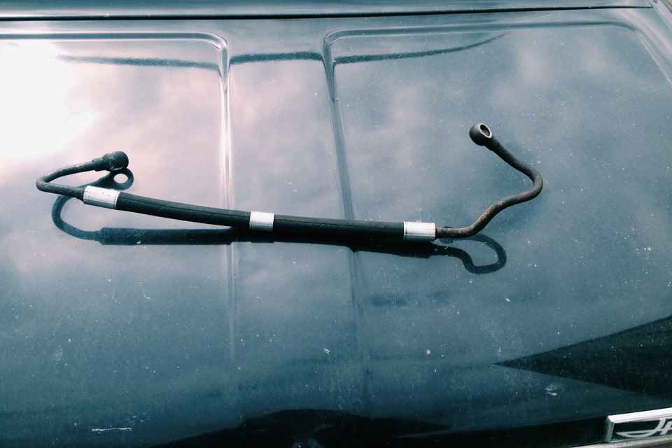

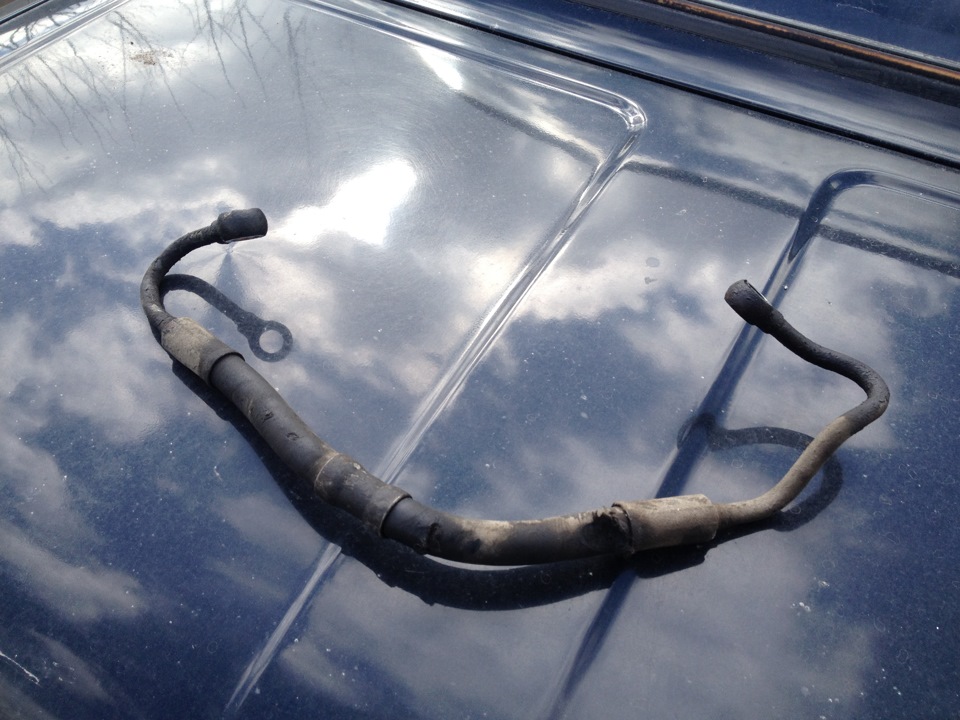

И тут понеслось, ремонт, так ремонт, лежали ремни кондиционера, генератора, ролик, купил генератор за 5000 рублей, изначально был умерший ГУР, гудел и тяжело крутился руль на месте. Заказали по VIN, насос от Ford Scorpio. Отремонтривали шланг высокого давления ГУР
Поменял концевик двери, установил рестайл ноздри, усы, поправили зазоры, вынул ксенон с заднего хода, поставили обычные лампочки, сделали свет справа, настроил фары как мог.
Теперь работает гур, заряжает генератор, (похоже убил акум за зиму) иногда не заводится зараза :(, когда даю много нагрузки…

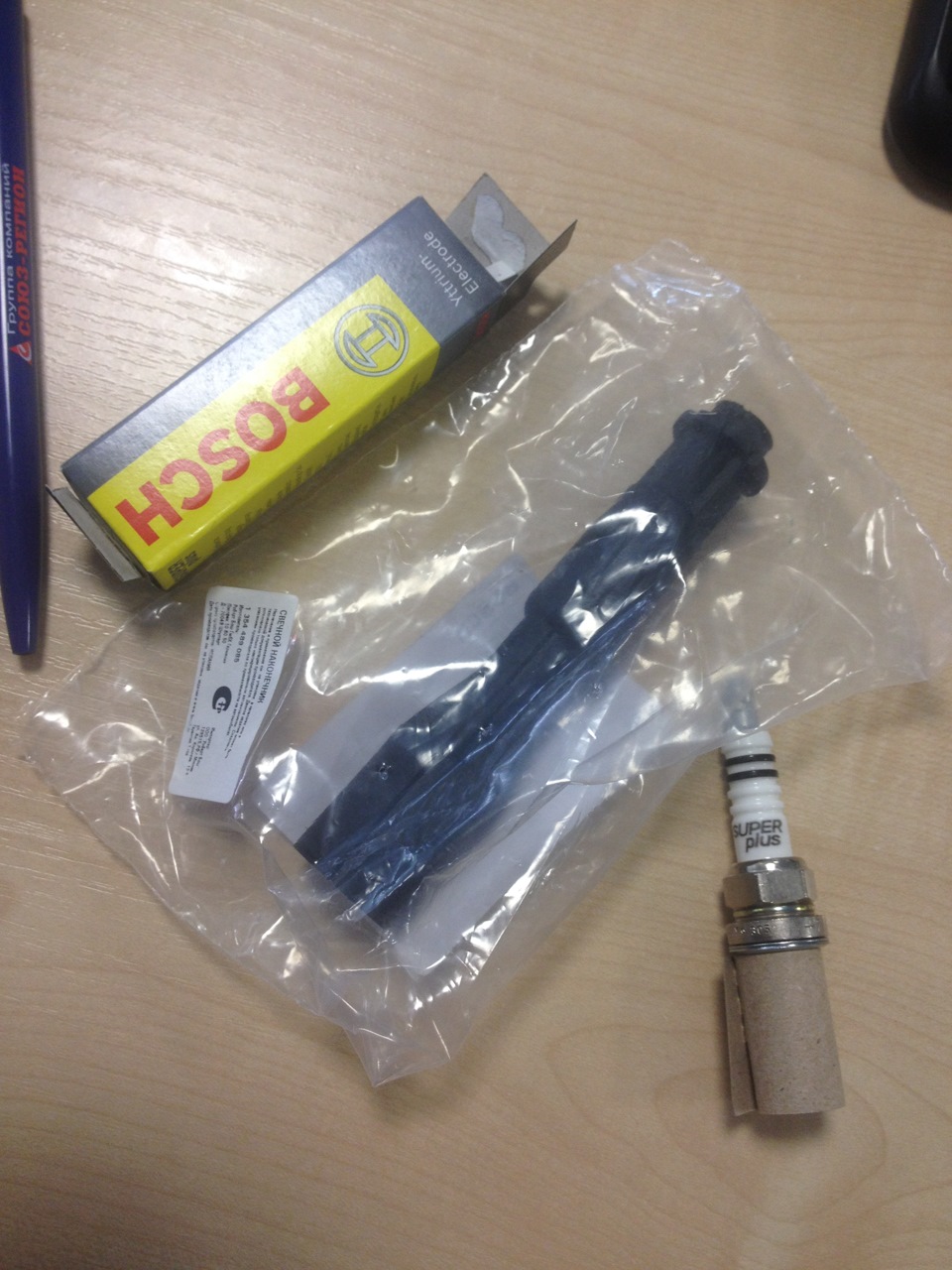

Вылезла ещё одна болячка, как то еду на дачу недавно и замечаю, что авто теряет тягу, усилия на педаль дроселя, приводили к ужасному звуку в виде, бьющего тока под капотом. Диагностика не выявила ничего, грешу на свечи, наконечники резиновые или ДПКВ или ДМРВ. на неделю проблема пропала, позже появилась вновь. Но снизился расход. Мотор не поёт, как раньше и после 4-х тысяч тяга катастрофически падает.

Закупил свечи и наконечники.

Генератор я менял на б/у в отличном состоянии, перед установкой снимал крышку смотрел там все чисто было, хз откуда гнездо появилось. ДПКВ и ДПРВ менял на новые VDO (то-же самое что стоит в оригинале) но это было сразу после покупки машины мной… Посмотри провода на дпкв и дпрв, сами датчики обычно не умирают, от них отгнивают провода… А вообще судя по потере тяги на высоких оборотах может быть ванос…
на 36 есть такая беда
охлаждение прямо из под ноздрей и туда валит грязь влага и мусор
я ставил сетку на бывшей
