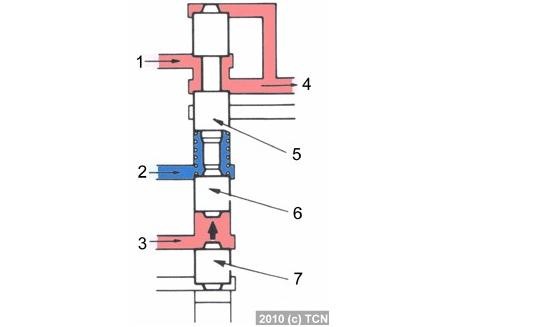

Функционирование регулятора №2 в различных диапазонах
Диапазоны "D" или "2". Регулятор №2 с помощью давления от клапан-дросселя модулирует рабочее давление из линейного и затем подает его к клапану управления блокировкой. Плунжеры №1 и №2 удерживаются внизу под действием давления клапан-дросселя и усилия пружины.
Диапазон "R". Линейное давление воздействует на нижнюю часть плунжера №2, в результате оба плунжера и золотник регулятора поднимаются, при этом открывается канал от первичного регулятора к клапану управления блокировкой. Линейное давление от первичного регулятора не перемодулируется в регуляторе №2.
Диапазон "L". Линейное давление воздействует на нижнюю часть плунжера №1, в результате плунжер №1 и золотник регулятора поднимаются, при этом открывается канал от первичного регулятора к клапану управления блокировкой. Линейное давление от первичного регулятора не перемодулируется в регуляторе №2.
