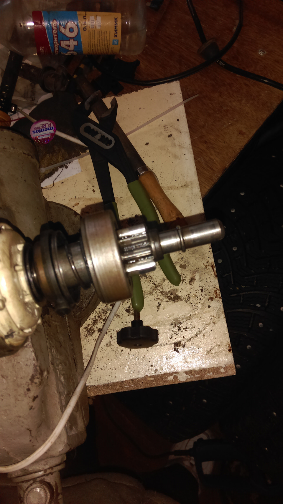

Хочется предупредить заранее все по списку покупать не нужно, в основном летит втягивающее, бендикс, щетки, подшипники, иногда резинки и прочая шушера. Остальное покупаете при необходимости по мере вскрытия.
Как снять стартер есть отдельный БЖ. Далее откручиваем все, что показано на рисунке и стартер разобран. Болты крепления втягивающего у меня были посажены на красный фиксатор резьбы (самый прочный), пришлось высверливать и заказывать новые (артикулы все указал). Никакого колхоза.

Бендикс BOSCH (1006209572). Меняется так, сбиваем подходящей головкой обжимную втулку и снимаем стопорное кольцо. Бендикс потом просто стаскивается.
Обратно сложнее, используем ключи рожковые как рычаг, чтобы затолкать.

Когда будем собирать обратно эту колыбаху смотрите по отверстиям под длинные болты, которые проходят через весь стартер, они не дадут вам поставить что-то не на свое место.
