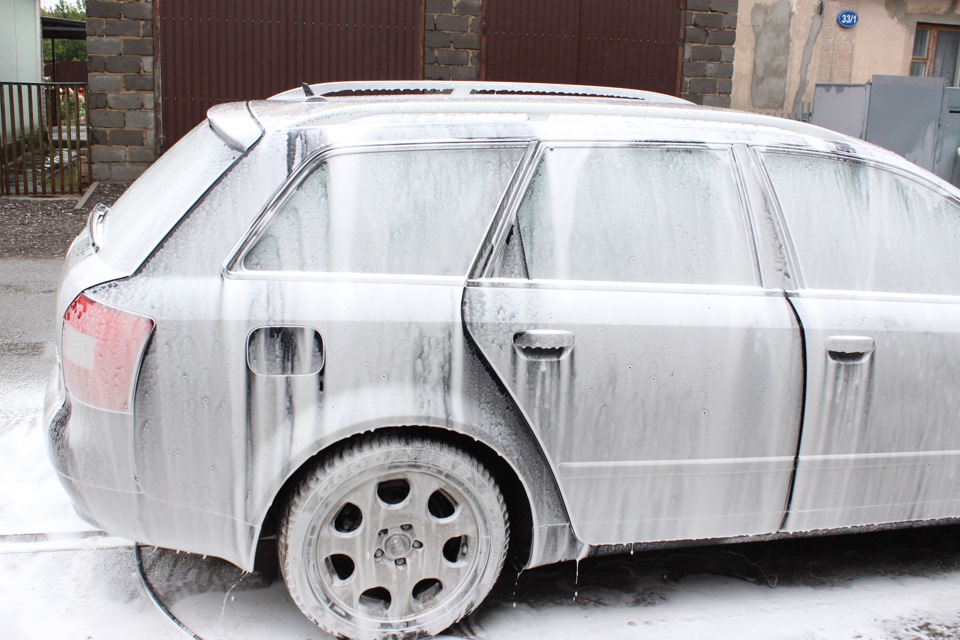

Подготовка: двухфазная мойка (БК KochChemie Multi Star, ручная pH нейтральным шампунем Sonax, детальная мойка кисточками), чистка дисков KochChemie Reactiv reactive wheel cleaner. Удаление битума, чистка кузова синтетической глиной POORBOY’S WORLD POLY ELASTIC CLAY BARS с лубрикантом LastTouch. Маскировка всех декоративных элементов.

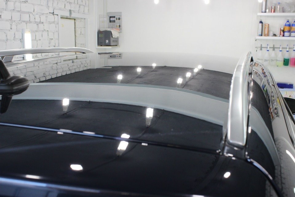

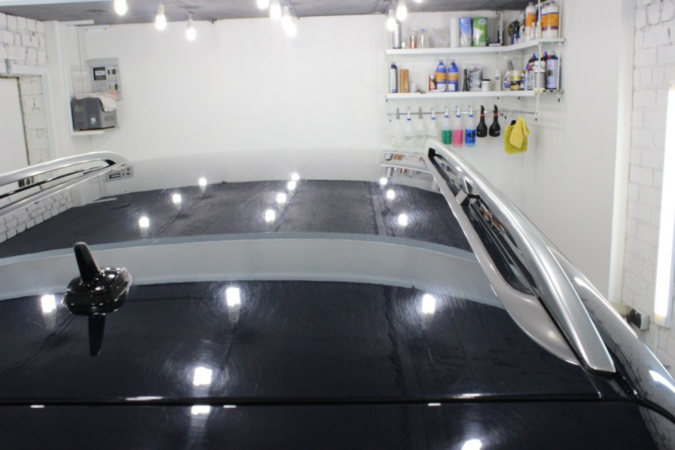

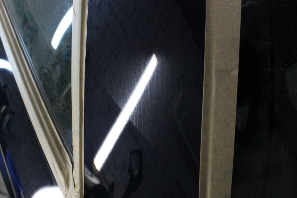

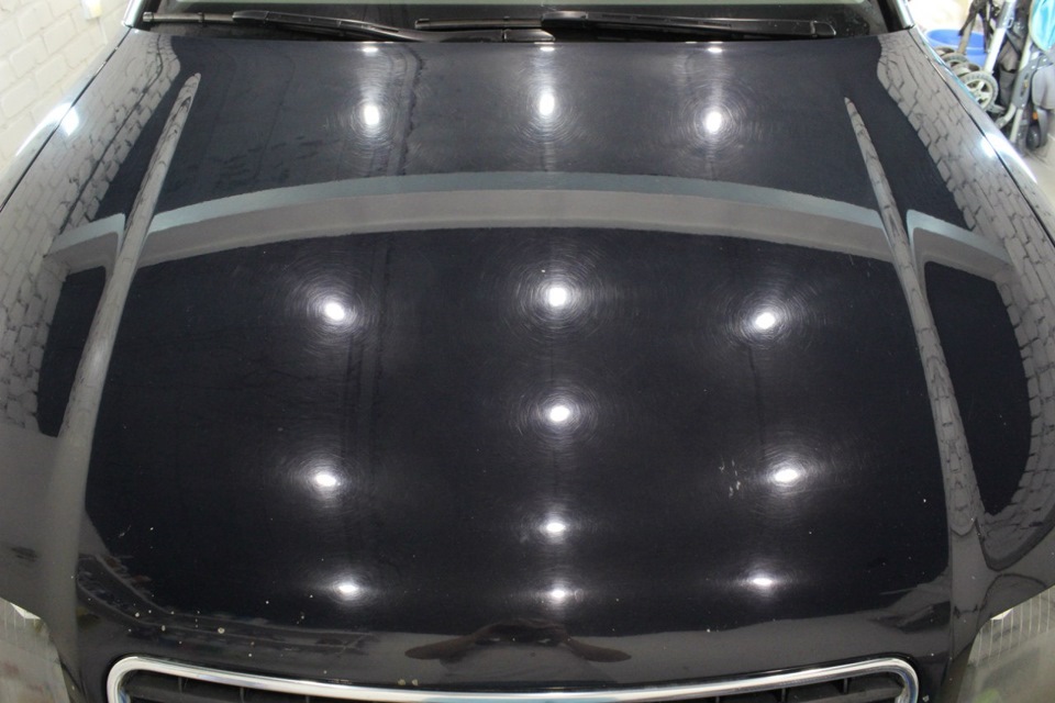

Полировка: желтый мех BRAYT с миксом паст KochChemie Power Cut + Menzerna FG400. Синий Fitter с Menzerna IP2000. Синий Fitter с KochChemie antihologramm.
